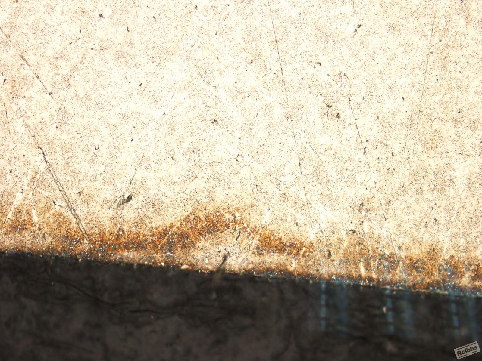

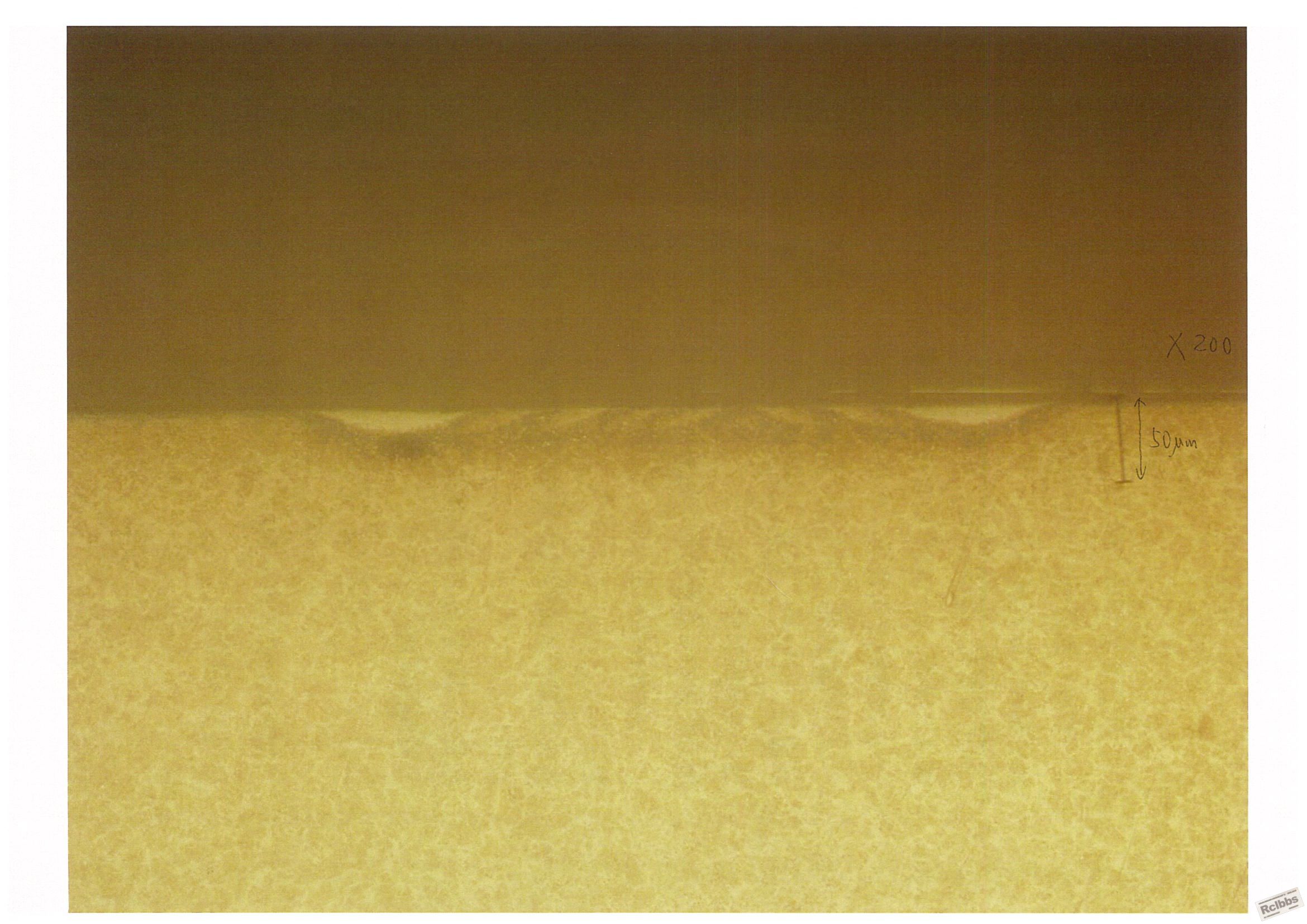

发表于 2012-10-22 08:59:05 | 显示全部楼层
你的第三张图片下面不是有吗,和烧伤的差不多。

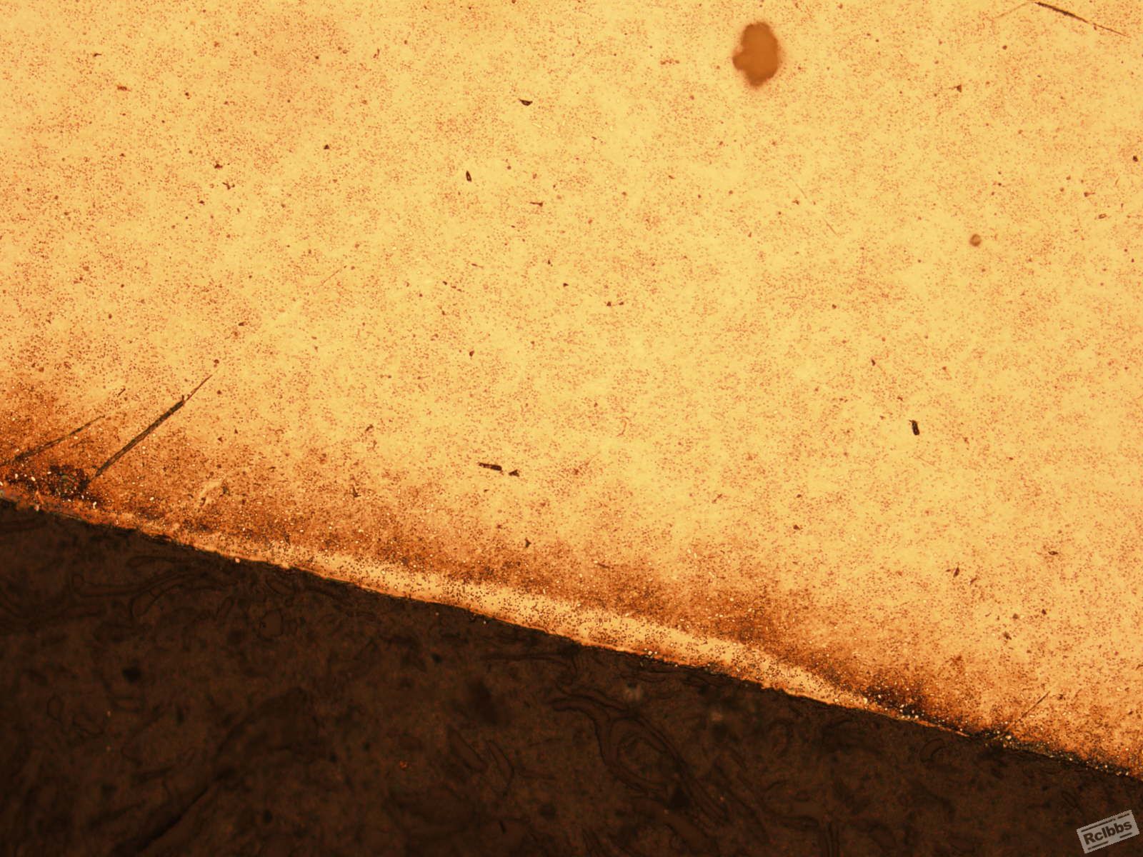

发表于 2012-10-20 16:05:52 | 显示全部楼层 |阅读模式
各位大大,问下,轴承激光刻印后,在刻印部分势必由于激光的高温造成一个热影响层,不知是否有人研究过这个问题,一般会造成多大的深度!
还有,这个热影响区跟基体在组织上有什么变化,其是否也是属于热处理的一种,我取了几个样,做金相,用苦味酸腐蚀看得,并没发现什么不同,不知是否有高人也研究过这个!!
第一张是别人做的样件,说就是激光刻印的金相图;
第二三两张是我做的金相(金相砂纸不行了,划痕太多见谅!)
 楼主| 发表于 2012-10-22 16:19:55 | 显示全部楼层
我给领导看,说不是的,说是腐蚀过度的原因!!

发表于 2012-10-22 16:52:52 | 显示全部楼层
你的第三张图片上边缘的白亮区域就是烧伤层。
你们领导也了解材料吗?
