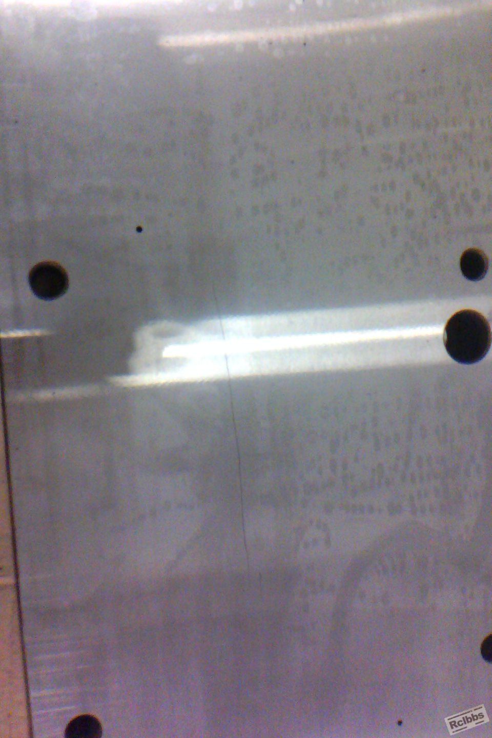

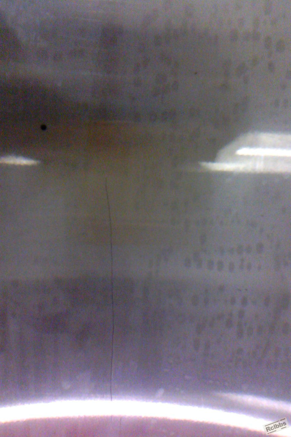

发表于 2012-10-21 09:10:02 | 显示全部楼层 |阅读模式
如照片所示,Cr12模板热处理后,送下道工序磨削,结果磨后发现在模板中央部位出现纵向裂缝。该裂缝与磨削方向一致。因裂纹不是起源于模板表面,更不是起源与小孔等薄弱部位,我判断不属于热处理裂纹,也不是磨削裂纹。是材料裂缝吗?也还不能确认。
那么这种裂纹究竟是什么原因引起的呢,不做金相,是否可以得出结论?希望有经验的能讨论一下。
 楼主| 发表于 2012-10-21 09:11:54 | 显示全部楼层
补充,该裂纹只有一条,模板背面正常。
