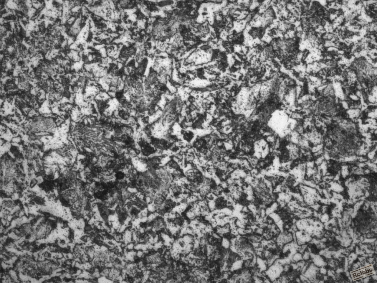

 楼主| 发表于 2012-10-23 19:28:03 | 显示全部楼层
shw8989 发表于 2012-10-23 17:09
第一:我同样想知道自回火到630度,这个怎么实现的?
第二:这种材料这样热处理的目的确实令人费解
第三: ...
表面快速冷却,大概3秒钟,有心部余温回温到630度,试样直径14毫米

发表于 2012-10-23 17:09:05 | 显示全部楼层
第三:可以打硬度看一下,个人认为应该是有贝氏体组织出现了。
发表于 2012-10-23 16:23:10 | 显示全部楼层
自回火到630度,这个怎么实现的? 自回火是指不加热? 用保温罩? 慢冷到630度?
 楼主| 发表于 2012-10-23 15:36:45 | 显示全部楼层
      提高工件的抗拉和屈服强度

发表于 2012-10-23 11:20:26 | 显示全部楼层
请问LZ的用途是什么呢?Q235A这种材料用这种工艺处理,感觉还不如把热处理的钱花在买更好的材料呢。

timothychen 发表于 2012-10-22 09:20
材料?直径?制样不干净,容易造成误判
直径14毫米,普碳Q235, C:0.23、Mn:0.80   我感觉是回火S和粒状B
发表于 2012-10-21 22:14:55 | 显示全部楼层 |阅读模式
500倍    C:0.24   Mn:0.85    950度淬火  自回火到630度,自然冷却
请高手看一下是什么组织
发表于 2012-10-22 09:20:11 | 显示全部楼层
材料?直径?制样不干净,容易造成误判
