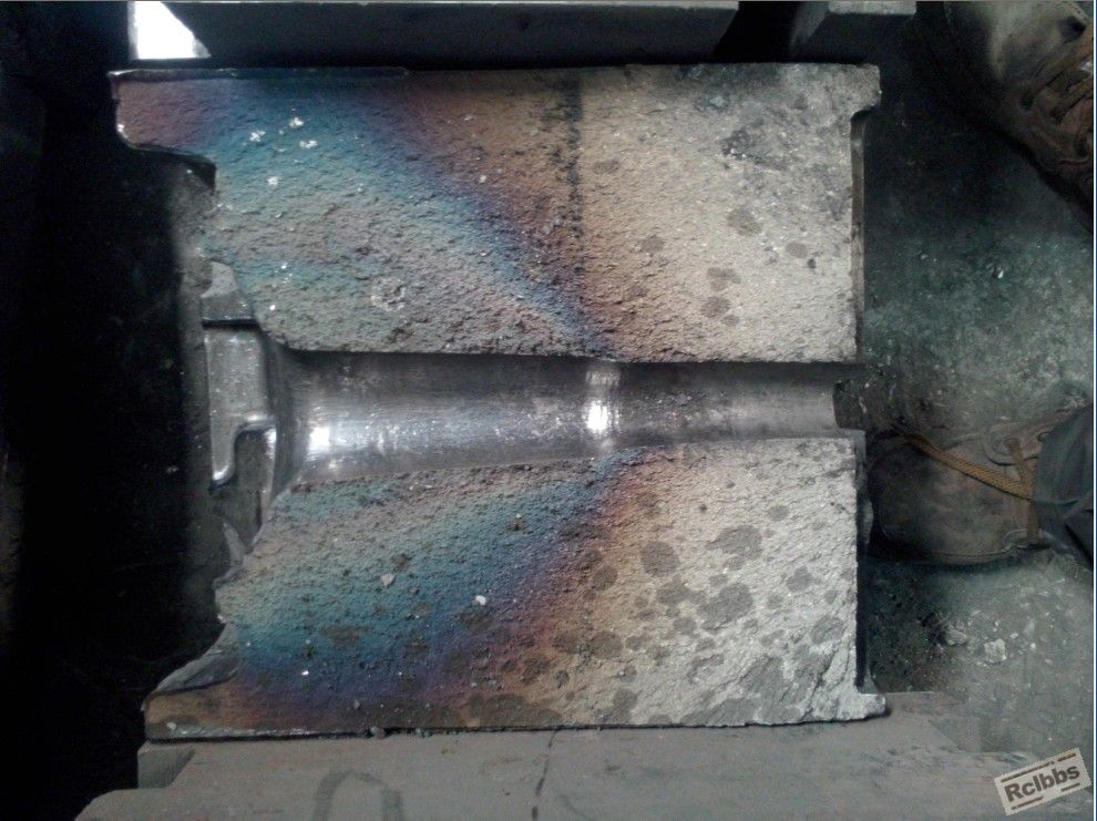

从你宏观断裂图片看,裂纹源在模具底部。为什么会裂纹源会出现在底部?
我认为与底部开槽有关。
另外,从组织看,存在粗大组织和晶界疏松、碳化物偏析等问题。可能与模块锻比不够和模块锻打加热温度太高有关。

断裂面是否有问题?

该模具是在锻打1000多件后断裂的,横向很整齐的断裂。基体组织如图4,    热影响区的组织如1-3图      1、2、4图都是400倍的   图3是100倍的    图  1、2是图3的组织的放大图     图4是边部正常组织   400倍的
请问3图那网状应该是偏析吧? 2图白色针状的是马氏体吗?1图的白色块状是液析吗?
图5是  断裂面照片    好象锻打时工作条件很恶劣吧
