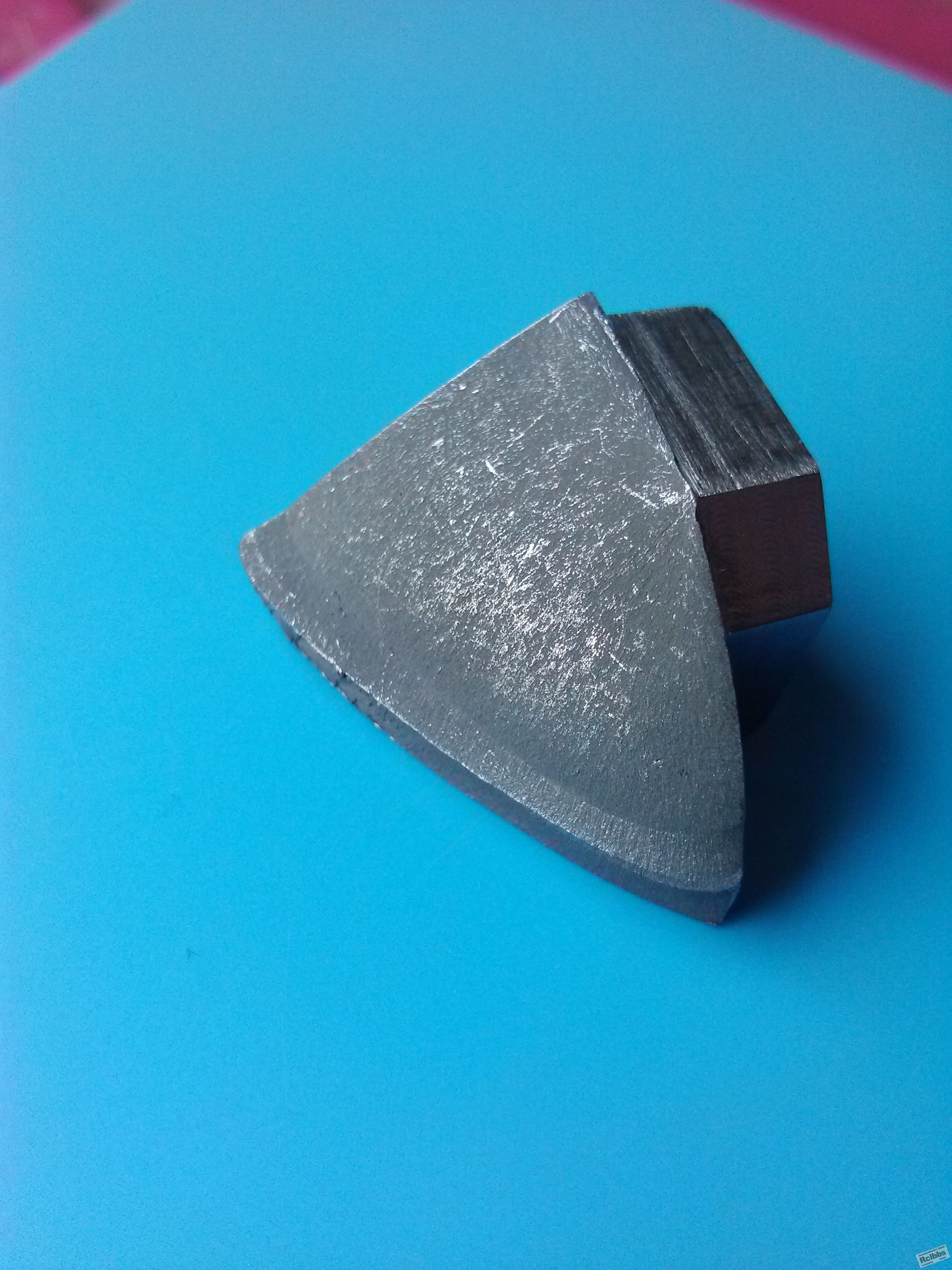

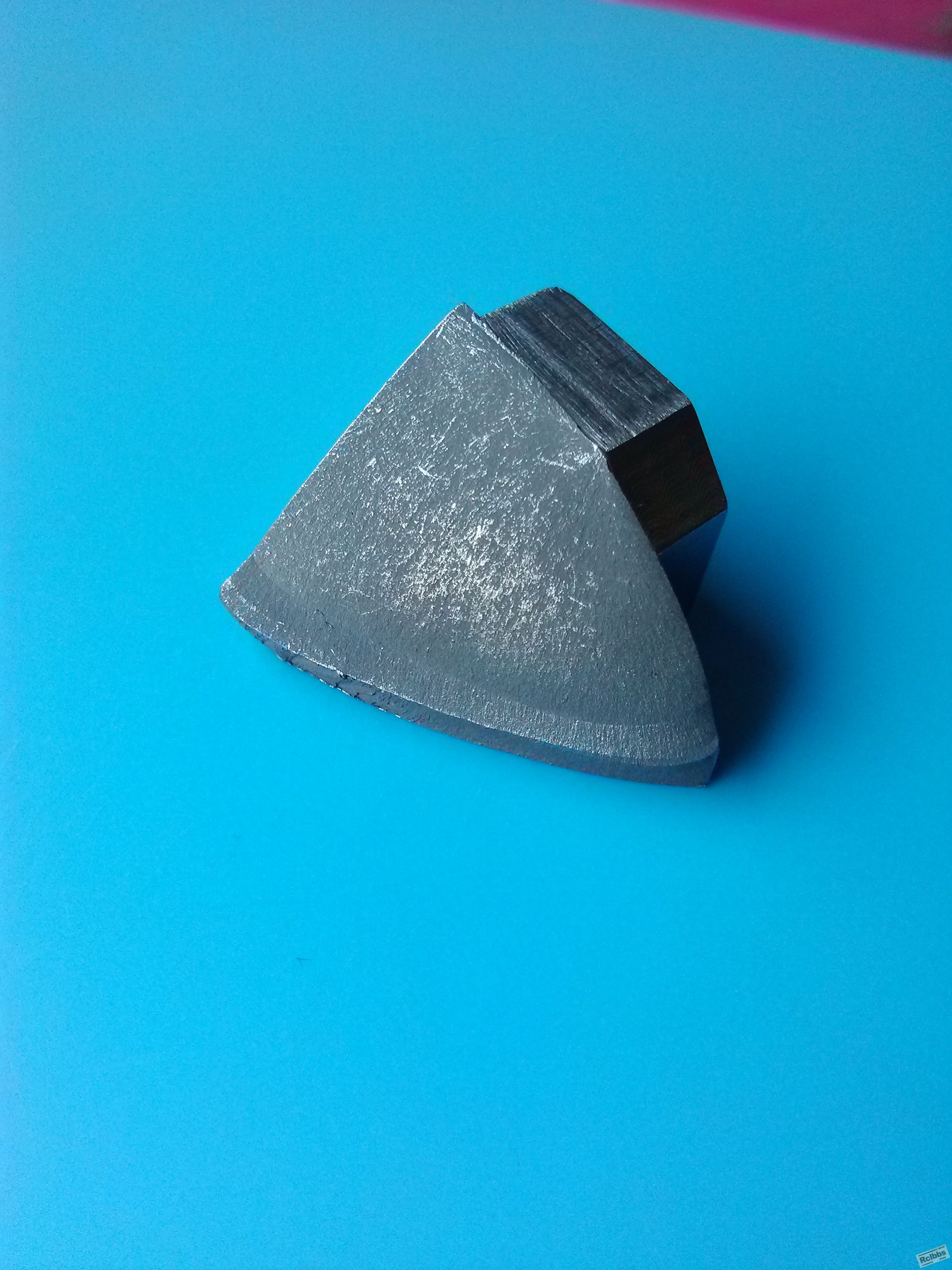

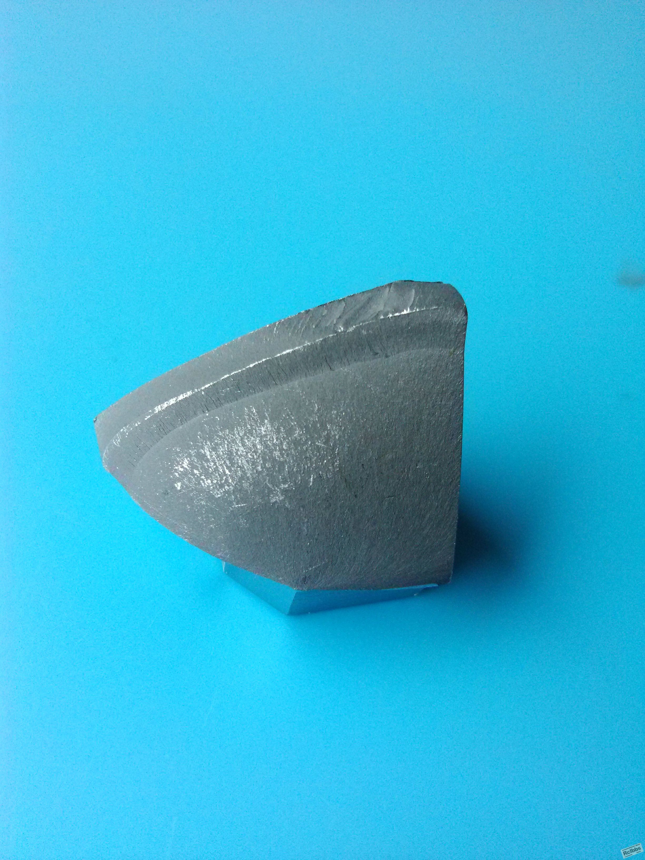

材料:抚顺S136
热处理工艺:960 保温1H 硬度51 用280回火 硬度50
塑胶模具 飞模出现崩裂

看图中断裂件,应该是在模具最边上凸出来的地方崩裂开来的,外观估计是转角处应力集中开裂可能性大,具体要做失效分析才能裁定,到底啥原因。

这个断裂的样块,貌似个凸台或模芯上突出位,可能在使用时受力;有没有检查到金相组织?看看原材或热处理后的组织怎么样?
麻烦楼主上传个金相图片看看。

从断面观察:裂源萌生部位在外形拐角处。故建议:
1、模具形状有待思考;
2、从材料本身:裂源附近的锻造流线分布如何?裂源附近的金相组织如何?硬度值?成分?
做好基础检测,再回头分析思考热处理工艺的合理性以及其它方面可能存在的隐患。

同意沈工观点,裂纹源在锁模块根部。一般系合模时过紧所致,具体材料热处理工艺是否有缺陷须取样分析才能定论。。
