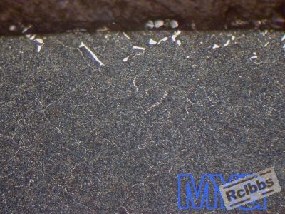

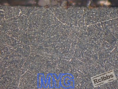

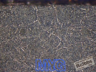

发表于 2012-10-27 21:26:35 来自手机 | 显示全部楼层
周建国 发表于 2012-10-24 11:32  对于出现混晶组 织的产品,包括 已经进行铣齿处理的产品,用保护气氛加热重新正火处理! ...
周工可不可以发些混晶图片上来让大家看看

发表于 2012-10-23 20:42:01 | 显示全部楼层 |阅读模式
      我公司最近委外加工了一批20CrMnTi的输入轴,由于锻造正火都是一家单位做的,送到我公司以后,毛坯状态时没有仔细检查正火组织,现在有一部分已经精车,还有部分已经制齿,现在发现了正火组织有混晶(轴的边缘混晶比较严重,心部不是太多),不忙盲目加工,已经把生产线停下来了,请问各位专家,有没有什么办法消除混晶组织,还有混晶组织对轴类后续渗碳淬火或校直有无什么影响,关键是有无断轴的危险?
      请大家帮帮忙,由于数量较多,而且生产任务紧张,希望大家多多提建议,小弟在此感谢了!!
