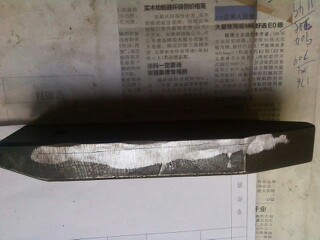

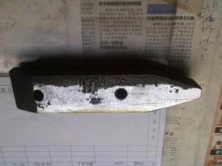

非标料又高淬  结果又没预热 升温好快 真空度也不好 急淬  应力大又材质偏析 表面脱碳 直接进油
没办法不裂

个人觉得开裂可能是你加热速度太快没有预热阶段升温造成的,看图片工件不是太大,不过原材料应力过大,或者组织成分有问题的嫌疑也会有

本人是热处理新手,提点个人看法供你参考:
1、从淬火后硬度只有46-47来看,你的实际淬火温度应不止1030度,实际温度很可能偏高,建议你实测一下淬火温度,并检查金相进行验证。
2、从回火工艺来看,你的回火温度偏低,当然这不是造成开裂的原因。

H13应该在850℃预热一段时间。热应力过大有可能造成开裂一个原因?你油的冷速报告低温冷速怎么样?

发表于 2012-10-24 15:09:58 来自手机 | 显示全部楼层 |阅读模式
热处理工艺:
淬火,1030度,32号机油(油温30度左右),淬火后硬度为46-47度
一次回火,540度,空冷,硬度为51—52
二次回火,540度,空冷,硬度为49-50
在第二次回火后出现纵向裂纹!请教各位老师下的工艺是否正确!随后上传来自: Android客户端
