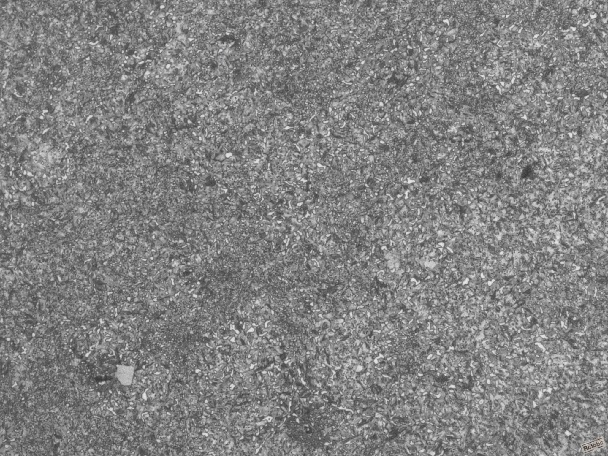

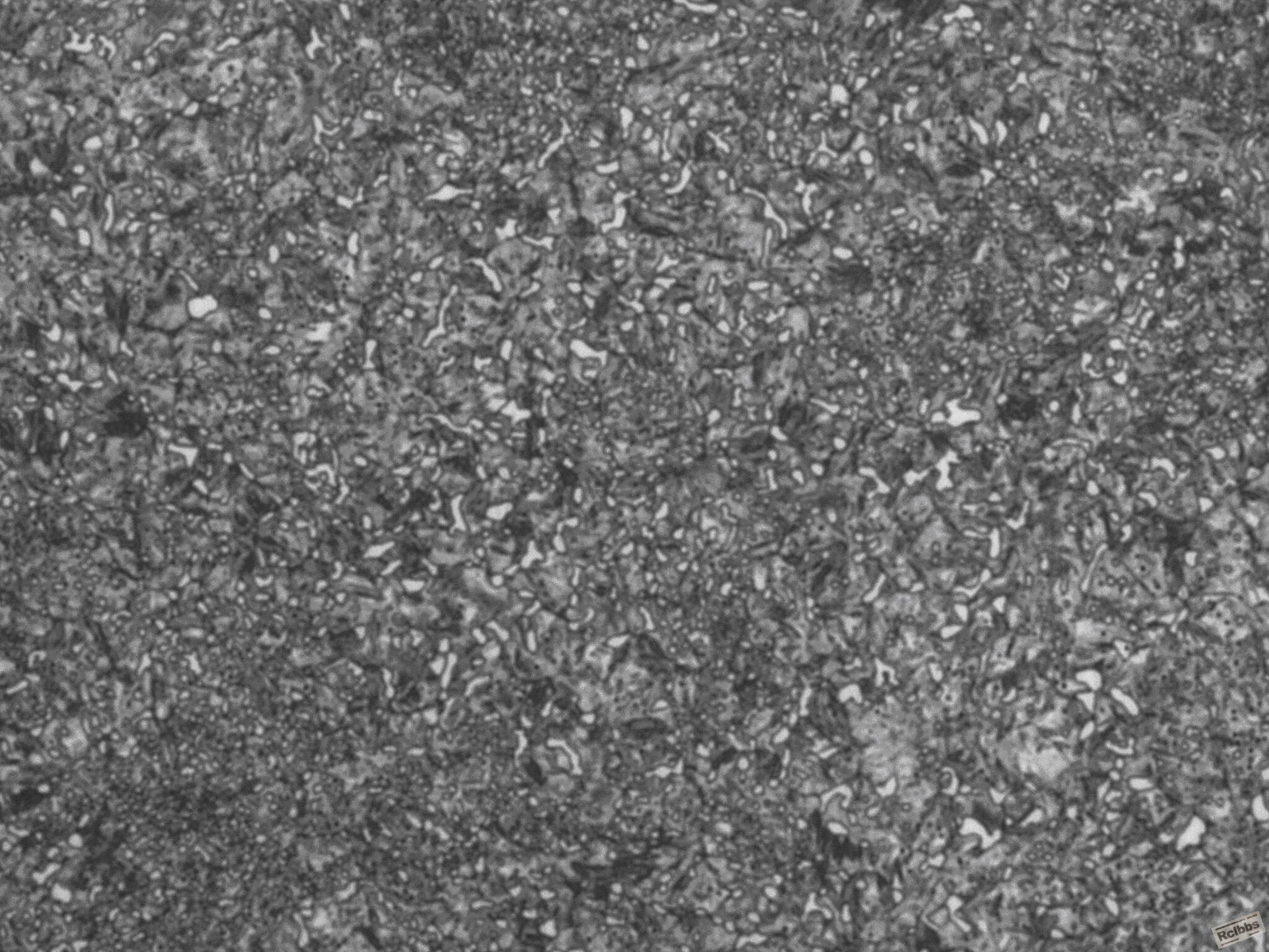

从成分看属合金工具钢,淬火组织应该是球状碳化物+马氏体组织,但预处理的球化退火质量一般,碳化物球化程度有问题:不够圆整,分布不很均匀。可对照相关标准,判定组织是否合格?
发表于 2012-10-25 11:56:24 | 显示全部楼层
隐针马氏体+小颗粒碳化物
 楼主| 发表于 2012-10-25 08:45:37 | 显示全部楼层
这是马氏体吗,怎么看着不像

发表于 2012-10-25 08:21:52 | 显示全部楼层
你腐蚀的有点深,只能看到碳化物了,建议再上传一张稍微浅腐蚀的图片。
我感觉有点像球化组织。

发表于 2012-10-25 08:09:28 | 显示全部楼层
LZ最起码得把材料及工艺参数说明下,个人同样感觉有较多的碳化物析出!

发表于 2012-10-24 20:56:41 | 显示全部楼层
什么材料?什么工艺?过共析钢吗?我感觉有碳化物。
发表于 2012-10-24 18:10:10 | 显示全部楼层
楼主要把工艺/工件尺寸什么的发上来
发表于 2012-10-24 16:49:34 | 显示全部楼层 |阅读模式
1000倍
1000倍
500倍
500倍
碳含量100个,请帮忙分析下这是什么组织,夹杂物及碳化物的情况。
补充一下:材料成分:C 0.98、Si 0.79、Mn 1.95、Cr 2.40、V 0.16、Mo 0.56、W 0.71
热处理工艺是850度油淬火,190度回火
