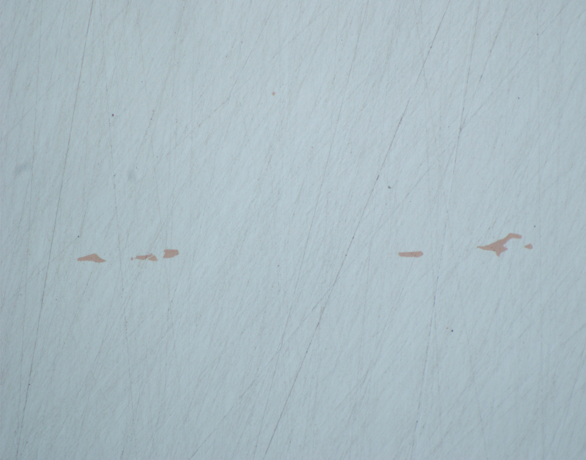

发表于 2012-10-25 13:53:16 | 显示全部楼层
sbm197873 发表于 2012-10-25 12:34
带状碳化物上分布TiN,没液析。
    请问,根据楼主提供的图片,你是如何判断那是TiN的?
签到天数: 189 天
发表于 2012-10-25 12:34:58 | 显示全部楼层
带状碳化物上分布TiN,没液析。

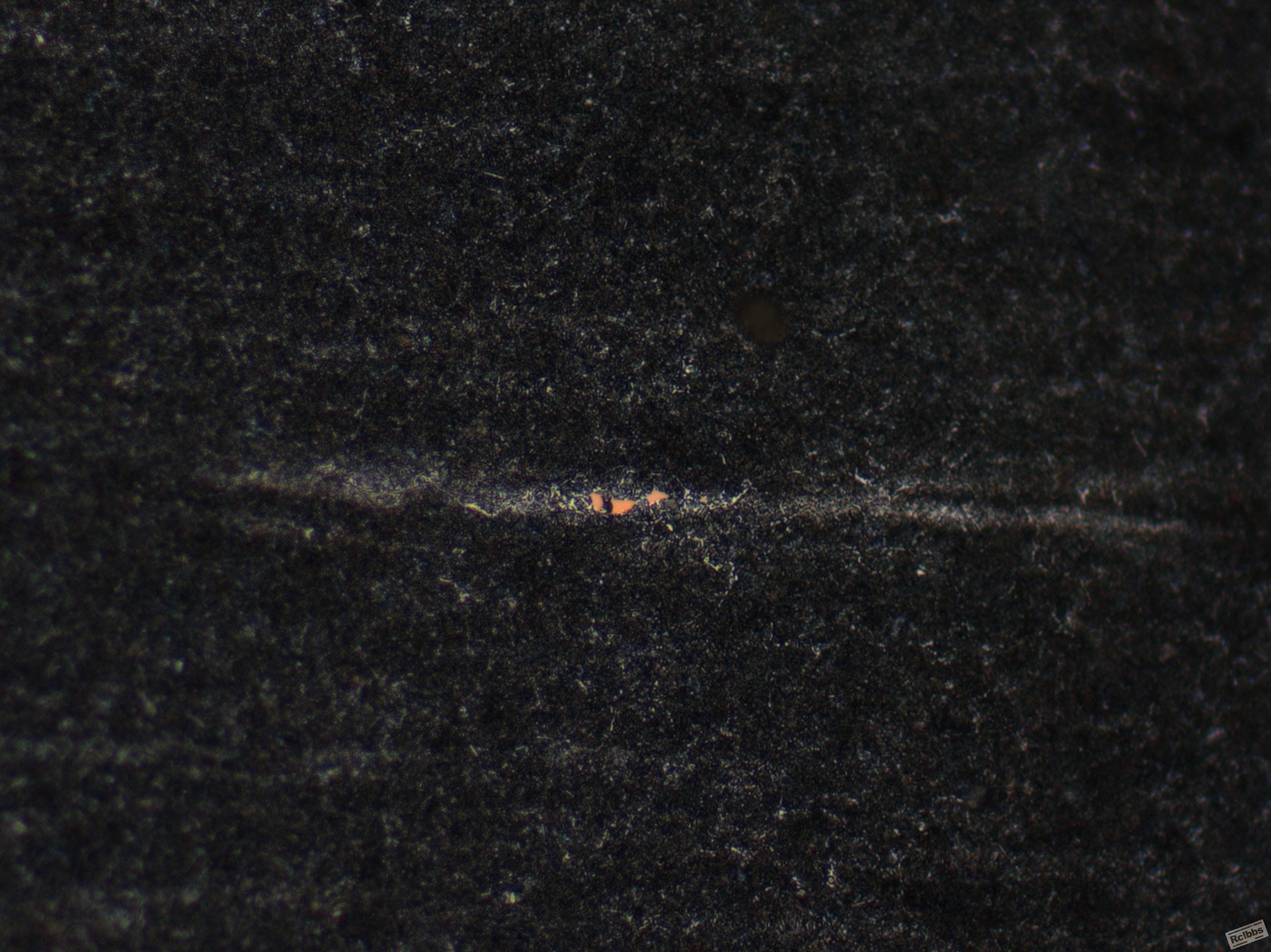

 楼主| 发表于 2012-10-25 11:19:15 | 显示全部楼层
我给您发个图片吧,您看看这个是什么东西

发表于 2012-10-25 09:53:12 | 显示全部楼层 |阅读模式
   各位专家,GCr15中液析与氮化钛如何区分,最近检验轴承钢在100倍下发现类似与液析的白亮块状物,在500倍下颜色又发红,这个块状物常伴随着碳化物带状出现,如何区分?

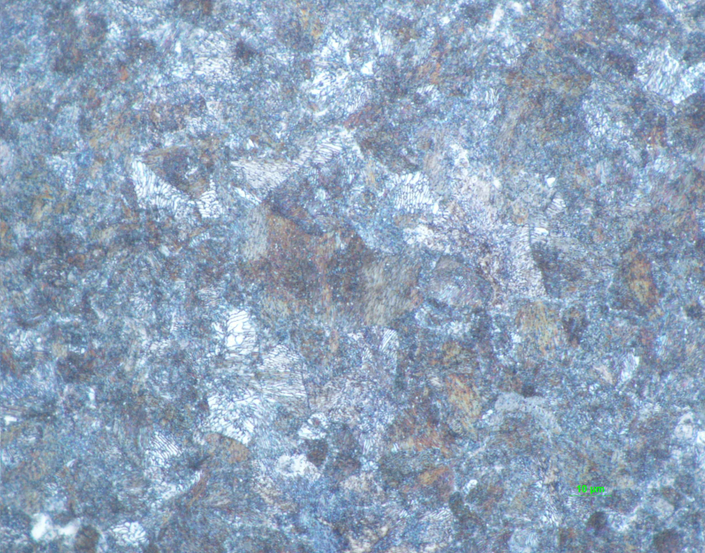

发表于 2019-3-24 19:52:29 | 显示全部楼层
请问楼主如果你们看组织 一般腐蚀多久?看碳化物一般深腐蚀多久?  能不能贴几张腐蚀深浅刚好的图片看看,我们公司测试新材料做的是轧辊钢,正火加回火,今天腐蚀好几次但是不确定深浅,有深灰色和黑色组织周围有层片状组织个人认为是珠光体,由于显微镜看不清结构,请问黑色的是隐针马氏体回火组织还是 拖氏体?
签到天数: 611 天
发表于 2019-3-24 22:31:15 | 显示全部楼层
红色块状是氮化钛,曾经用电镜做过能谱

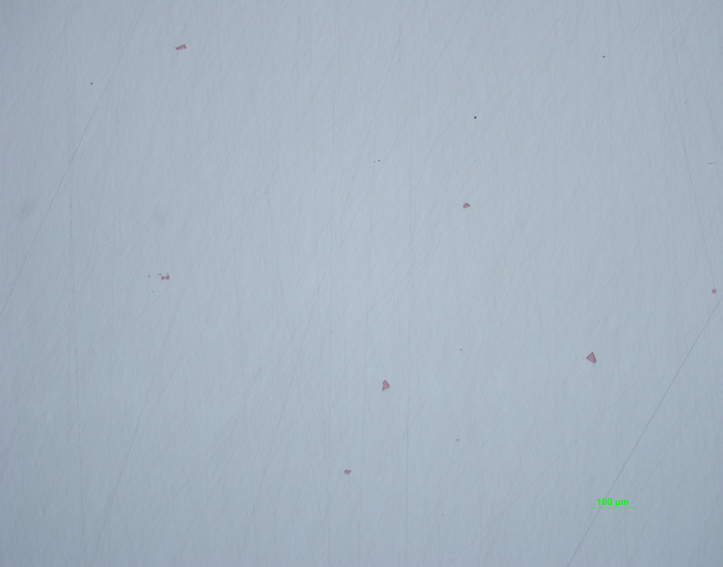

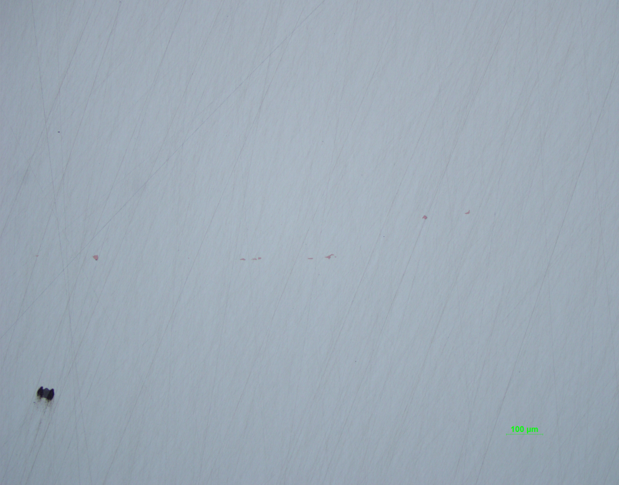

发表于 2019-3-25 20:32:37 | 显示全部楼层
boyulcc 发表于 2012-10-25 11:19
我给您发个图片吧,您看看这个是什么东西
我们公司做的70cr3mo检测夹杂时发现很多这种组织,形状各异还有条状的 ,我也怀疑是氮化钛,不太确定  上图你们看下

签到天数: 321 天
发表于 2019-3-25 20:37:50 | 显示全部楼层
热工女将 发表于 2019-3-24 22:31
红色块状是氮化钛,曾经用电镜做过能谱
请问氮化钛的硬度高  那么塑性怎么样?楼下我上的图片沿轧制方向分布的会不会是氮化钛?如果不是可能是什么夹杂物?
签到天数: 611 天
发表于 2019-3-26 07:51:51 | 显示全部楼层
412104999 发表于 2019-3-25 20:37
请问氮化钛的硬度高  那么塑性怎么样?楼下我上的图片沿轧制方向分布的会不会是氮化钛?如果不是可能是什 ...
含量很少,不会影响到性能,它是一种夹杂物,原材料检查可以发现,
