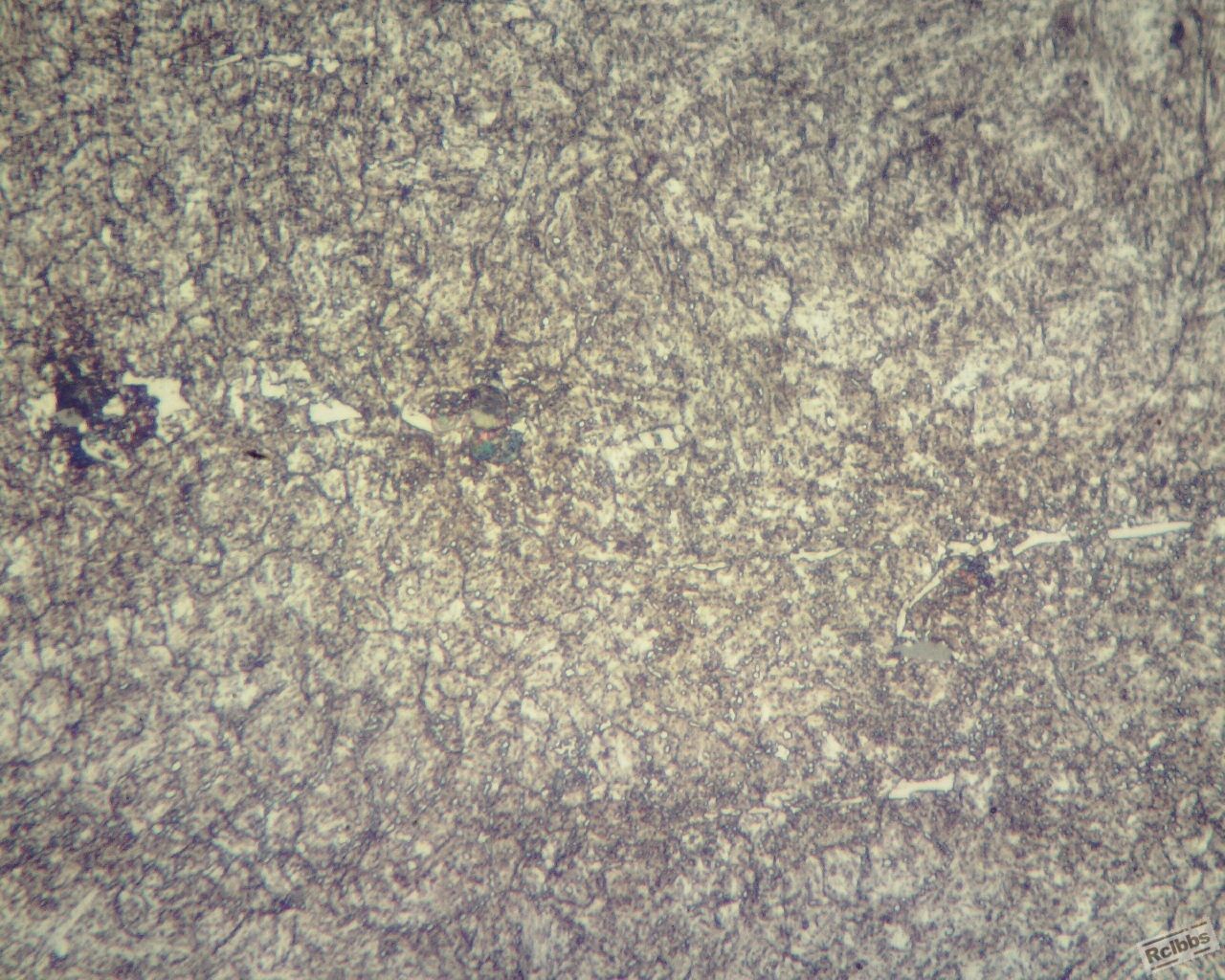

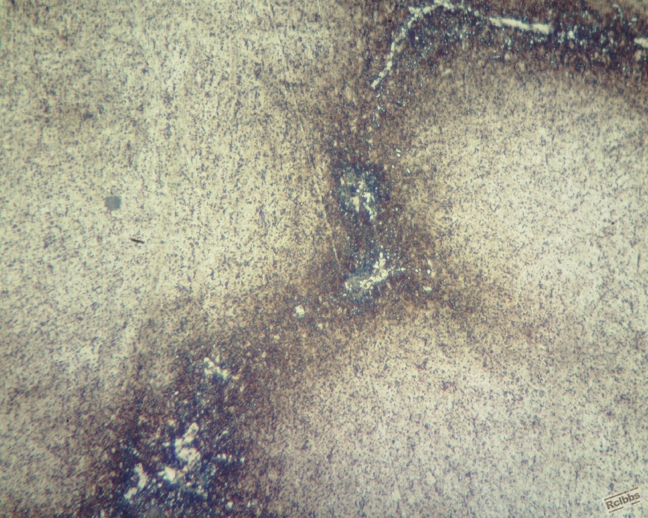

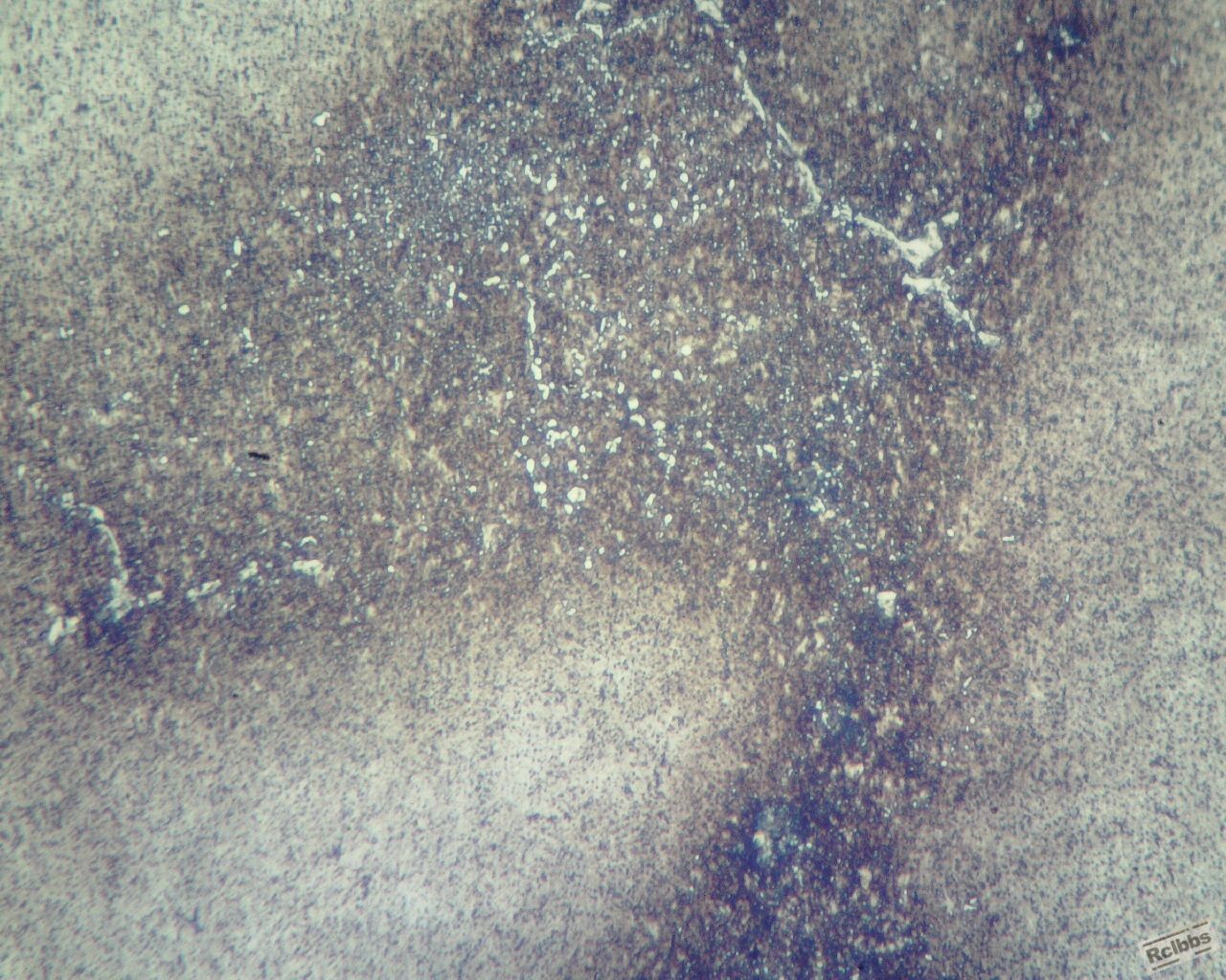

发表于 2012-10-31 07:10:40 | 显示全部楼层

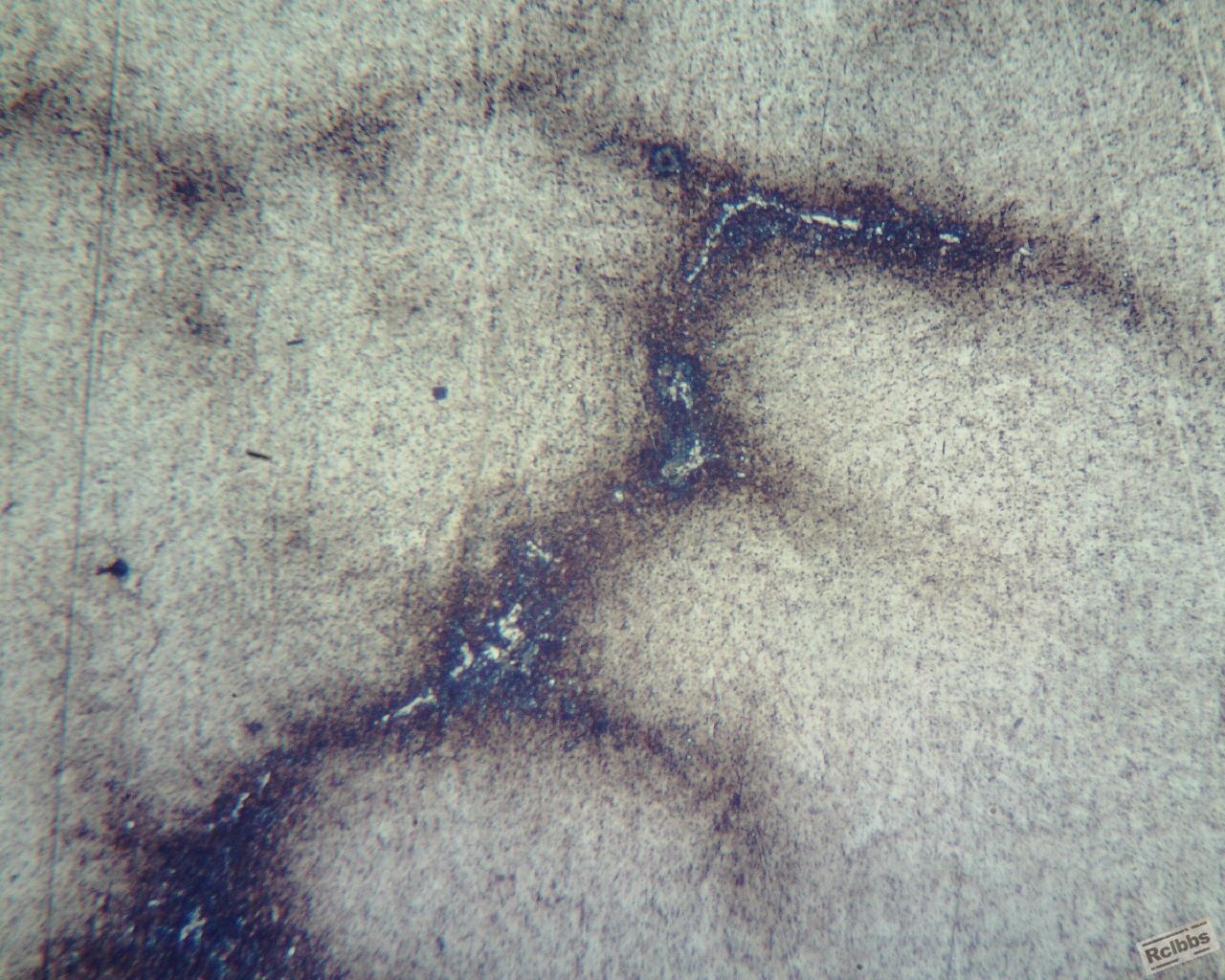

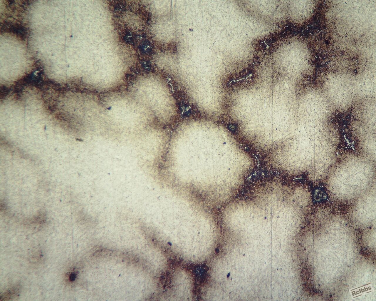

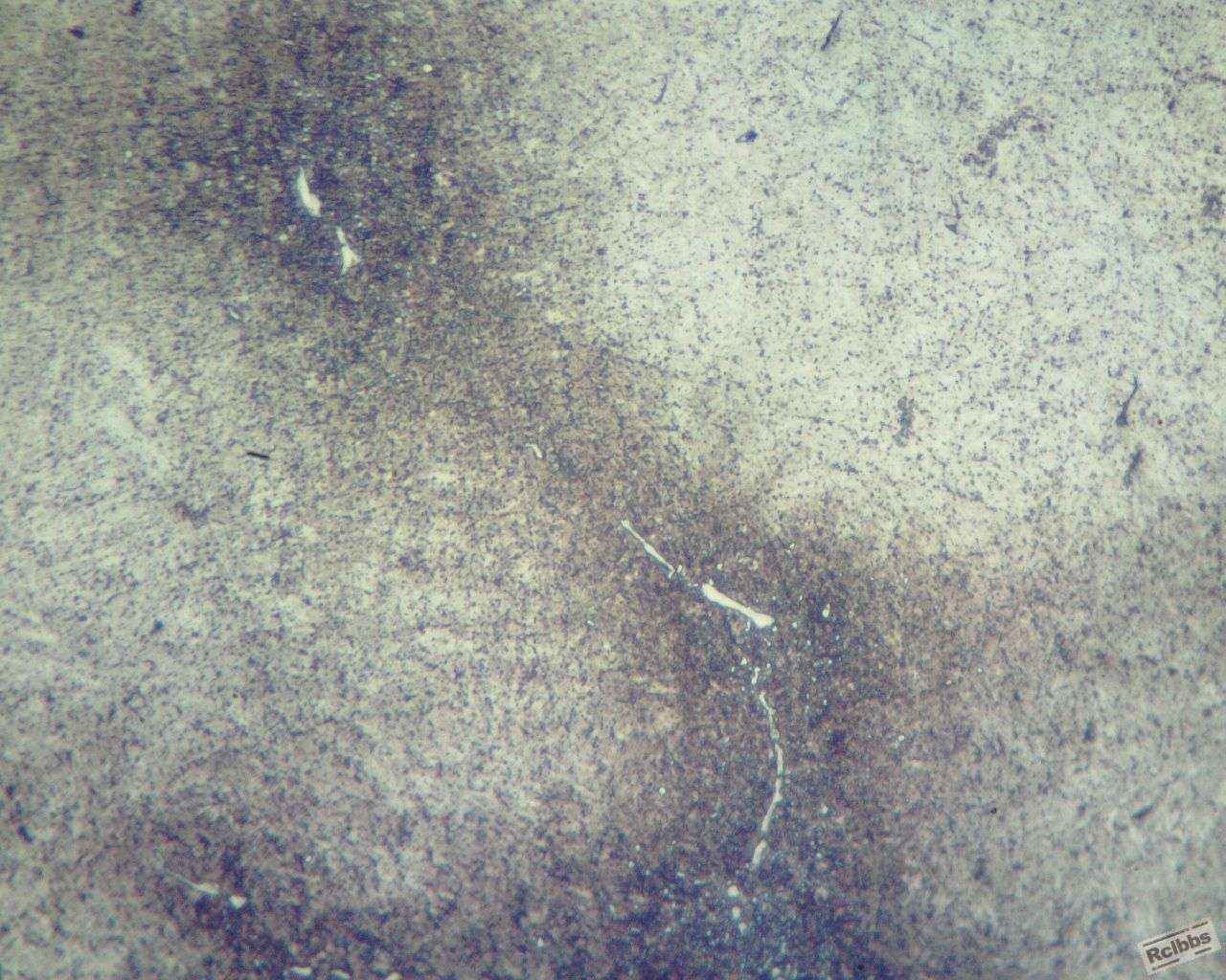

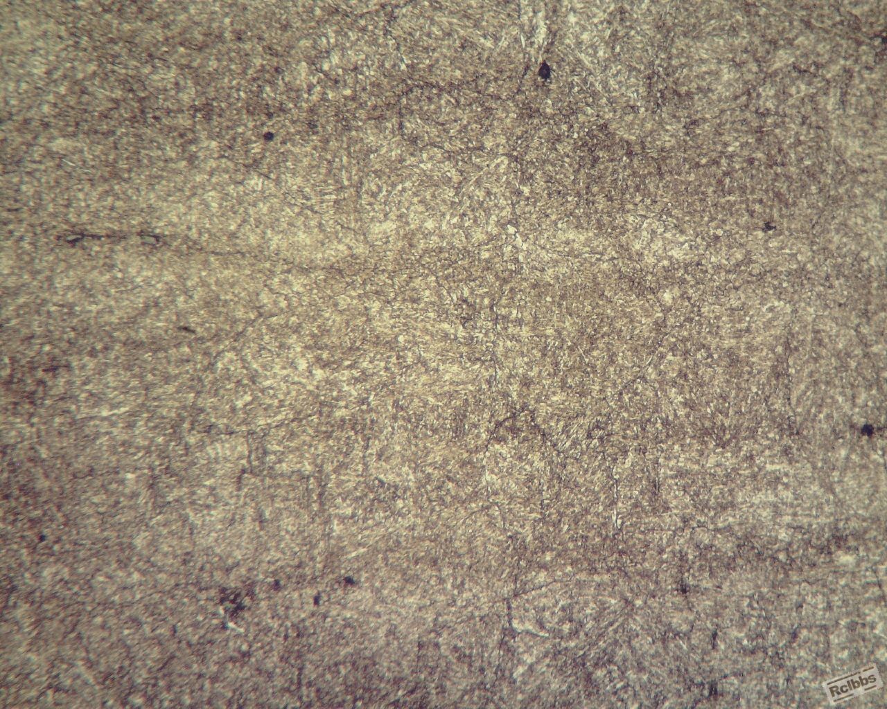

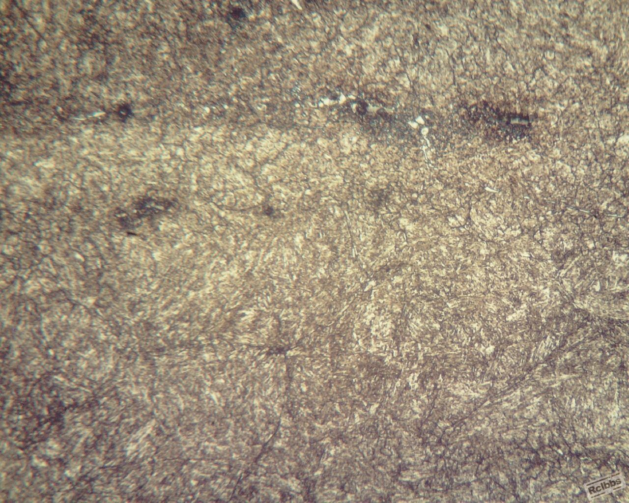

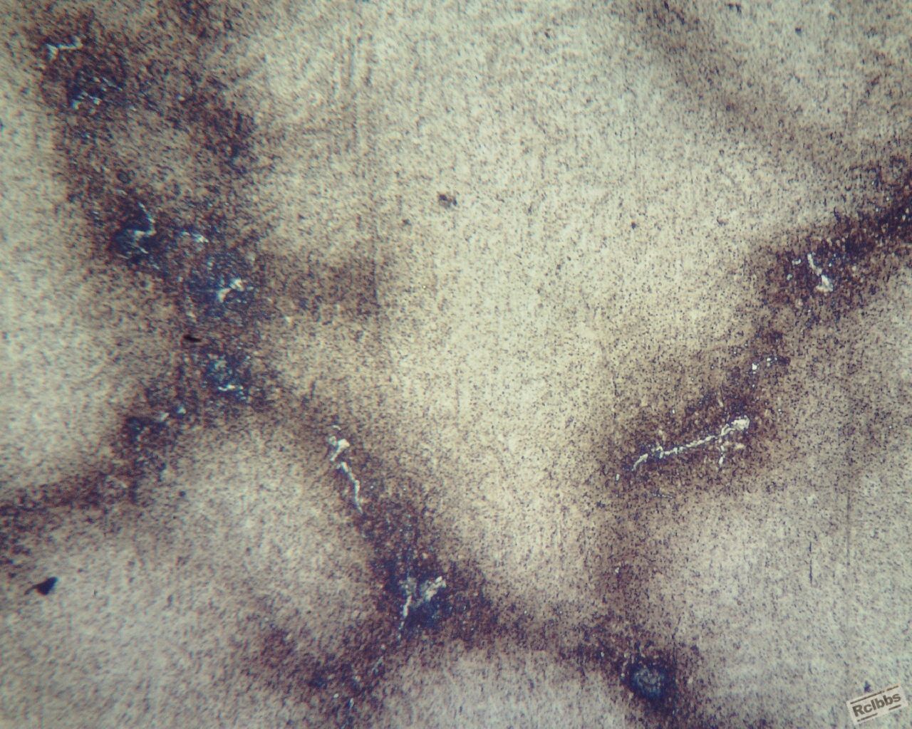

 楼主| 发表于 2012-10-31 06:15:40 | 显示全部楼层
H13H100倍4 (1280x1024).jpg 横向100倍
H13H200倍5 (1280x1024).jpg 横向200倍
H13H200倍7 (1280x1024).jpg 横向200倍
H13H400倍4 (1280x1024).jpg 横向400倍
H13H400倍5 (1280x1024).jpg 横向400倍
H13H400倍6 (1280x1024).jpg 横向400倍
今天用苦味酸腐蚀的横向组织,清晰地看到了液析碳化物,此原材料质量极差。

发表于 2012-10-29 15:04:35 | 显示全部楼层
材料确实不好,好像有液析了。

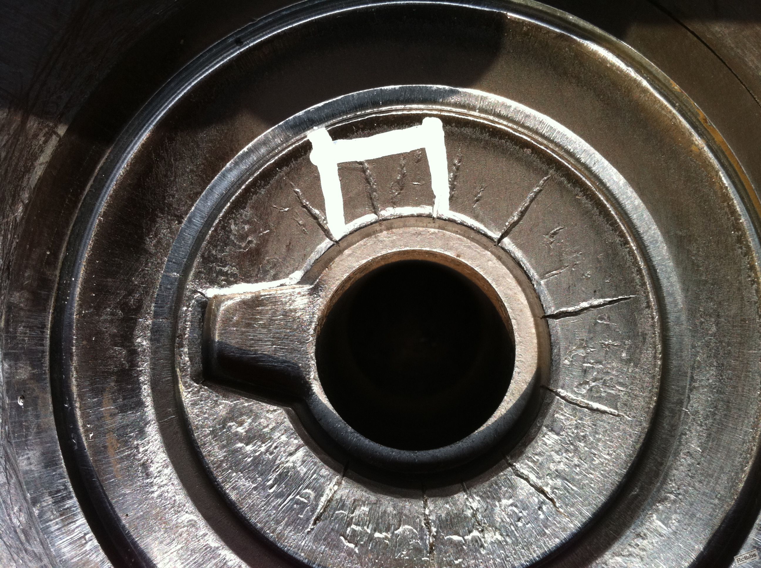

发表于 2012-10-28 09:37:29 | 显示全部楼层
硬度偏低,表面热处理加热时可能发生氧化或脱碳

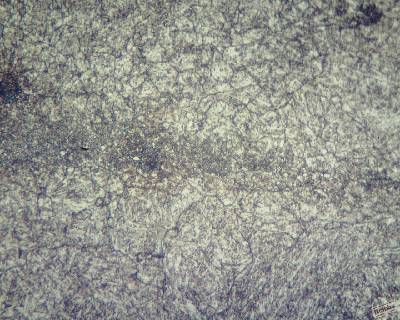

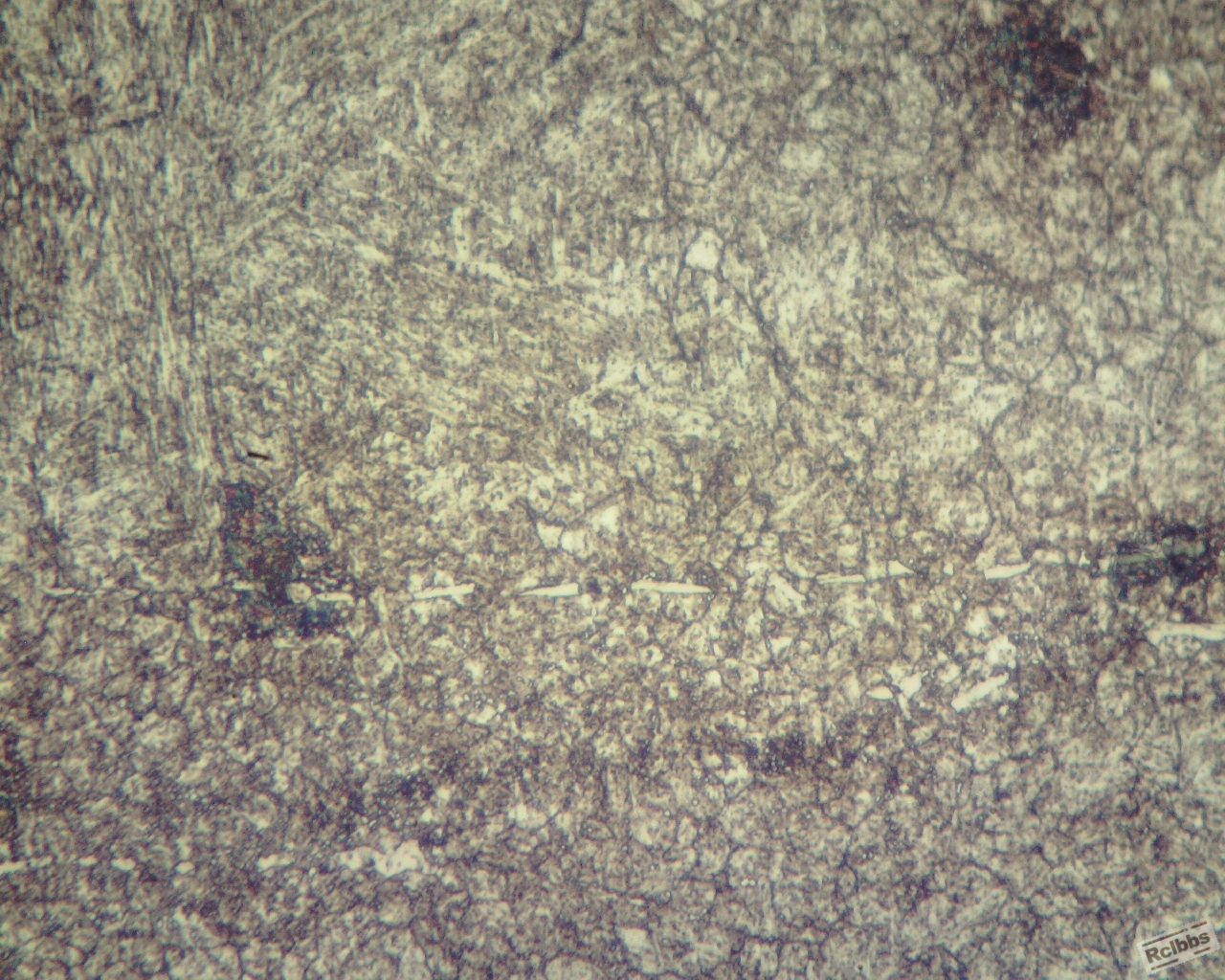

发表于 2012-10-27 11:48:07 | 显示全部楼层
台州大发模料li 发表于 2012-10-27 09:33
多谢沈师傅的指教,材质除了夹杂物,一次共晶碳化物(比较尖锐)冶炼问题外,这个局部粗晶是怎么形成的,是 ...

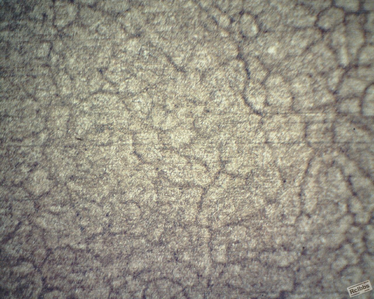

从图片看,存在偏析区,在贫合金区奥氏体保温时会导致晶粒异常长大;而富合金区的晶粒则显得细小;此现象是材质合金元素微观区域不均匀造成的。

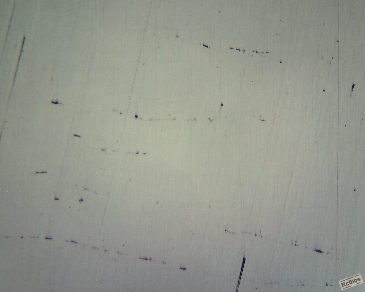

 楼主| 发表于 2012-10-27 09:33:24 | 显示全部楼层
shenfuhai 发表于 2012-10-26 21:45
材质问题是此模早期开裂的主要原因。
多谢沈师傅的指教,材质除了夹杂物,一次共晶碳化物(比较尖锐)冶炼问题外,这个局部粗晶是怎么形成的,是锻造过热,还是热处理过热形成的呢?

发表于 2012-10-26 21:45:22 | 显示全部楼层
材质问题是此模早期开裂的主要原因。
发表于 2012-10-26 12:11:51 | 显示全部楼层
很多热锻模具都有这样的裂纹,属于热疲劳裂纹。

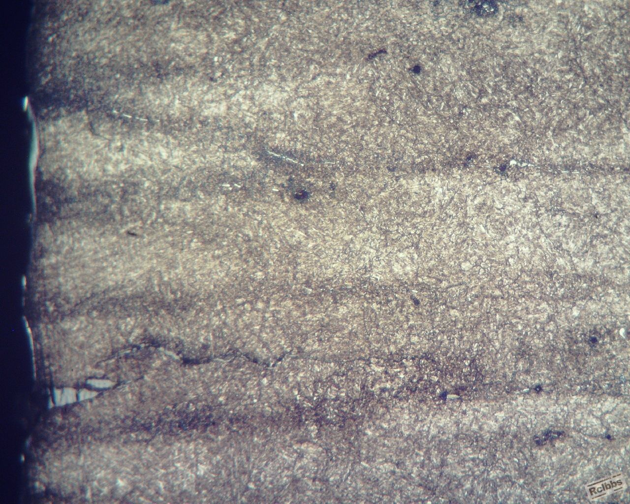

 楼主| 发表于 2012-10-26 10:06:01 | 显示全部楼层
zhaoyun123 发表于 2012-10-26 09:26
你这些金相是表面还是里面的    模具哪个部位的?   裂纹是加工面硬度低了造成的吧?
照片 692.jpg 图片白线为取样处,线切割加工取下的。
模具外边硬度为42HRC,模具裂纹处磨光后硬度为34HRC,是洛氏硬度计测的。
发表于 2012-10-26 09:26:16 | 显示全部楼层

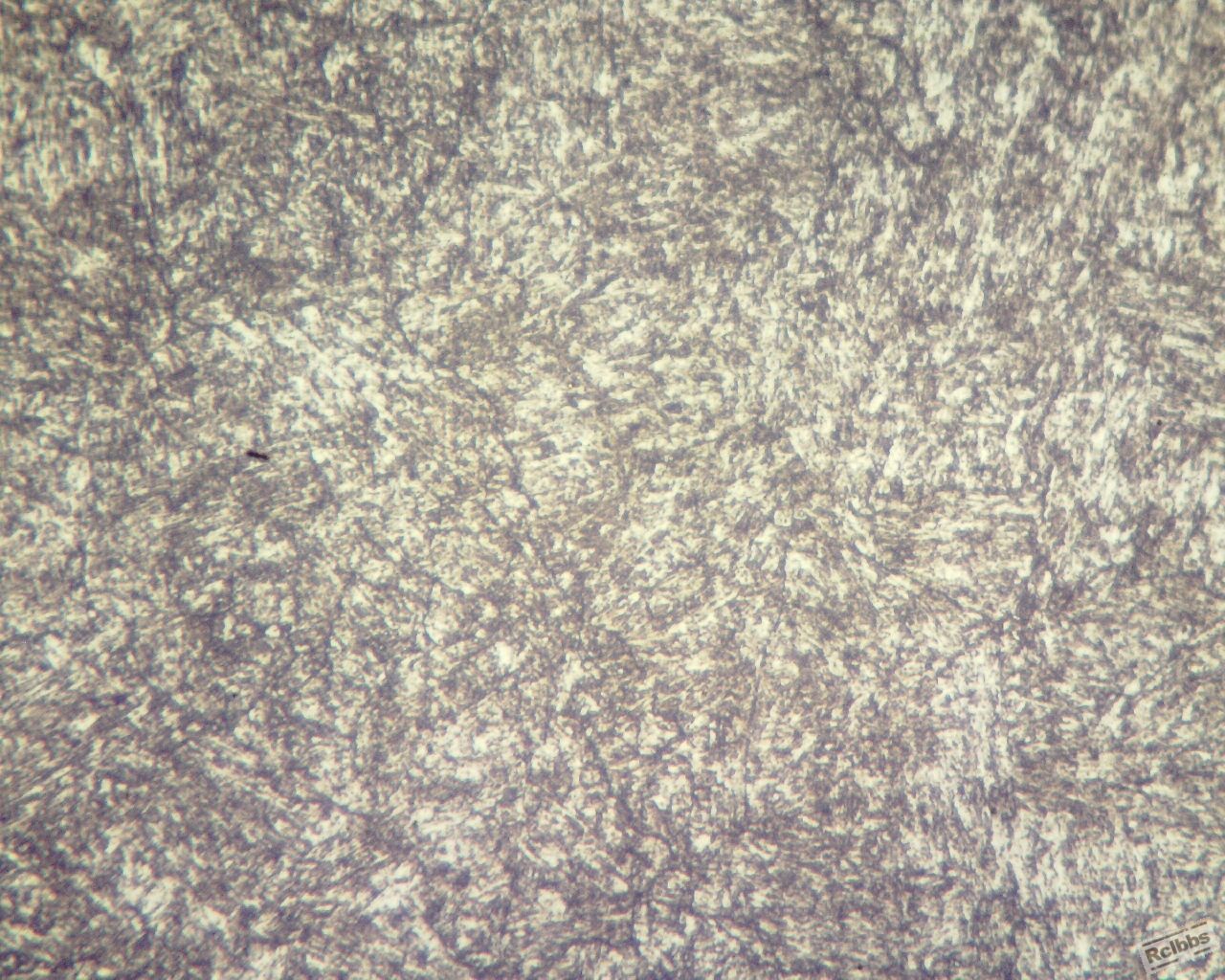

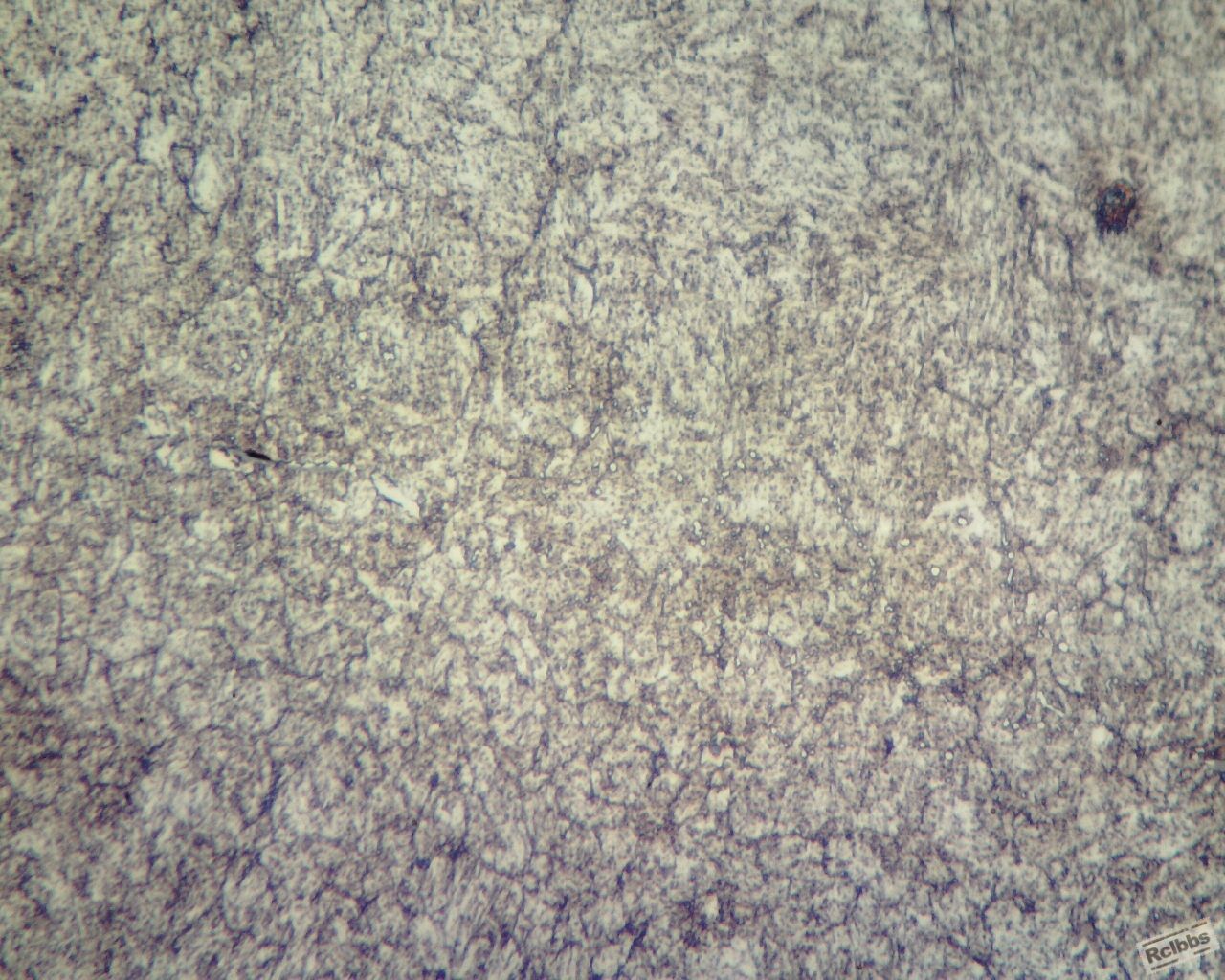

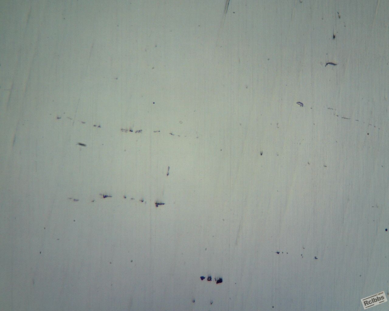

 楼主| 发表于 2012-10-26 06:15:50 | 显示全部楼层
H13H50倍1 (1280x1024).jpg 横向50倍
H13H400倍3 (1280x1024).jpg 横向400倍
H13L100倍1 (1280x1024).jpg 纵向100倍
H13L100倍4 (1280x1024).jpg 纵向100倍
H13L200倍1 (1280x1024).jpg 纵向200倍
H13L400倍1 (1280x1024).jpg 纵向400倍
H13L400倍2 (1280x1024).jpg 纵向400倍
H13L400倍4 (1280x1024).jpg 纵向400倍
H13L400倍5 (1280x1024).jpg 纵向400倍
H13L夹杂100倍1 (1280x1024).jpg 纵向100倍夹杂物
H13L夹杂100倍2 (1280x1024).jpg 纵向100倍夹杂物
模具基体硬度为42HRC,型腔裂纹处表面磨掉1mm后硬度为34HRC,出现退火现象。
原材料冶金存在问题的同时,金相中的混晶组织是怎么出现的?锻造过热呢,还是热处理中出现的?
