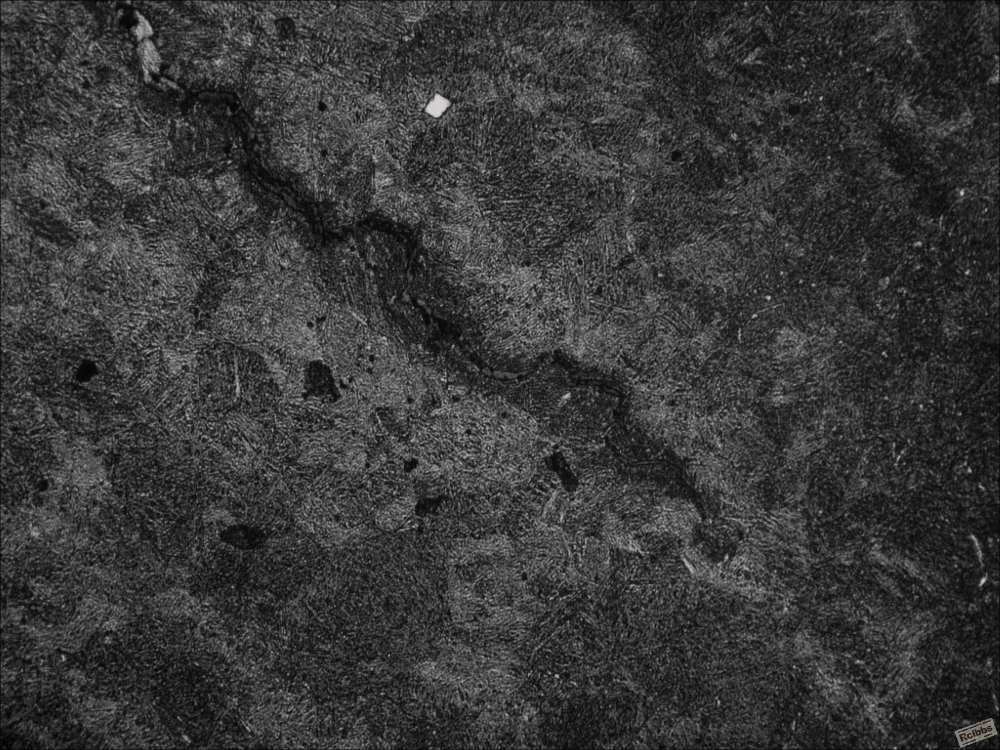

 楼主| 发表于 2012-10-30 11:23:53 | 显示全部楼层
酱油兄弟不可以这么说噢,我还要靠它发文章呢。你说这如果你是审稿人,我不是苦逼啦!
签到天数: 80 天
发表于 2012-10-30 10:21:53 | 显示全部楼层
你的图片质量太差,难以判断问题的原因
发表于 2012-10-30 09:28:44 | 显示全部楼层
淬火过程中是不可能形成脱碳的
如果是脱碳层
更加说明你的裂纹是在锻造过程中形成的
至于是温度高还是低
要看你的组织
因为锻造的温度较淬火高的多
所以为了利用断后余热进行淬火
一般在终锻的时候温度低一些
而温度低了容易使锻件开裂
 楼主| 发表于 2012-10-30 09:16:25 | 显示全部楼层
cumtkxq 发表于 2012-10-30 08:48
此裂纹应该不是在淬火过程中形成的
应该是在锻造过程中形成的
形成的原因可能是终锻温度过低造成的
非常感谢您的回复,具体机理我大致搞明白了,终锻温度偏高,晶粒粗大导致在锻造裂纹,在淬火过程中开裂,白色是脱碳,在锻造折叠处产生裂纹有脱碳,在淬火过程开裂的部位无脱碳。百度:钢锻造裂纹与淬火裂纹区别,也许对您也有用!
发表于 2012-10-30 08:48:51 | 显示全部楼层
此裂纹应该不是在淬火过程中形成的
应该是在锻造过程中形成的
形成的原因可能是终锻温度过低造成的
淬火裂纹应该是直的
不会出现弯曲
白色的可能是夹杂物
在高温是性能比较差
出现的裂纹是沿夹杂物方向的
建议
 楼主| 发表于 2012-10-29 10:55:44 | 显示全部楼层
qlf_126 发表于 2012-10-29 10:06
个人认为是锻造留下的折叠!!!
裂纹产生的部位是变形区最大的地方,活塞凹槽的底部,工件产生裂纹不多,偶尔一批会出现几个,从图上看应该是晶粒粗大导致的。可问题同一批处理过程相同啊,怎么有的裂有的不裂。
签到天数: 141 天
发表于 2012-10-29 10:06:41 | 显示全部楼层
wang1109 发表于 2012-10-29 09:22
言之有理,这么说脱碳部位应该是裂纹起始点是吧!您觉得黑白相间条纹是何物?锻造过程的带状夹杂?
个人认为是锻造留下的折叠!!!

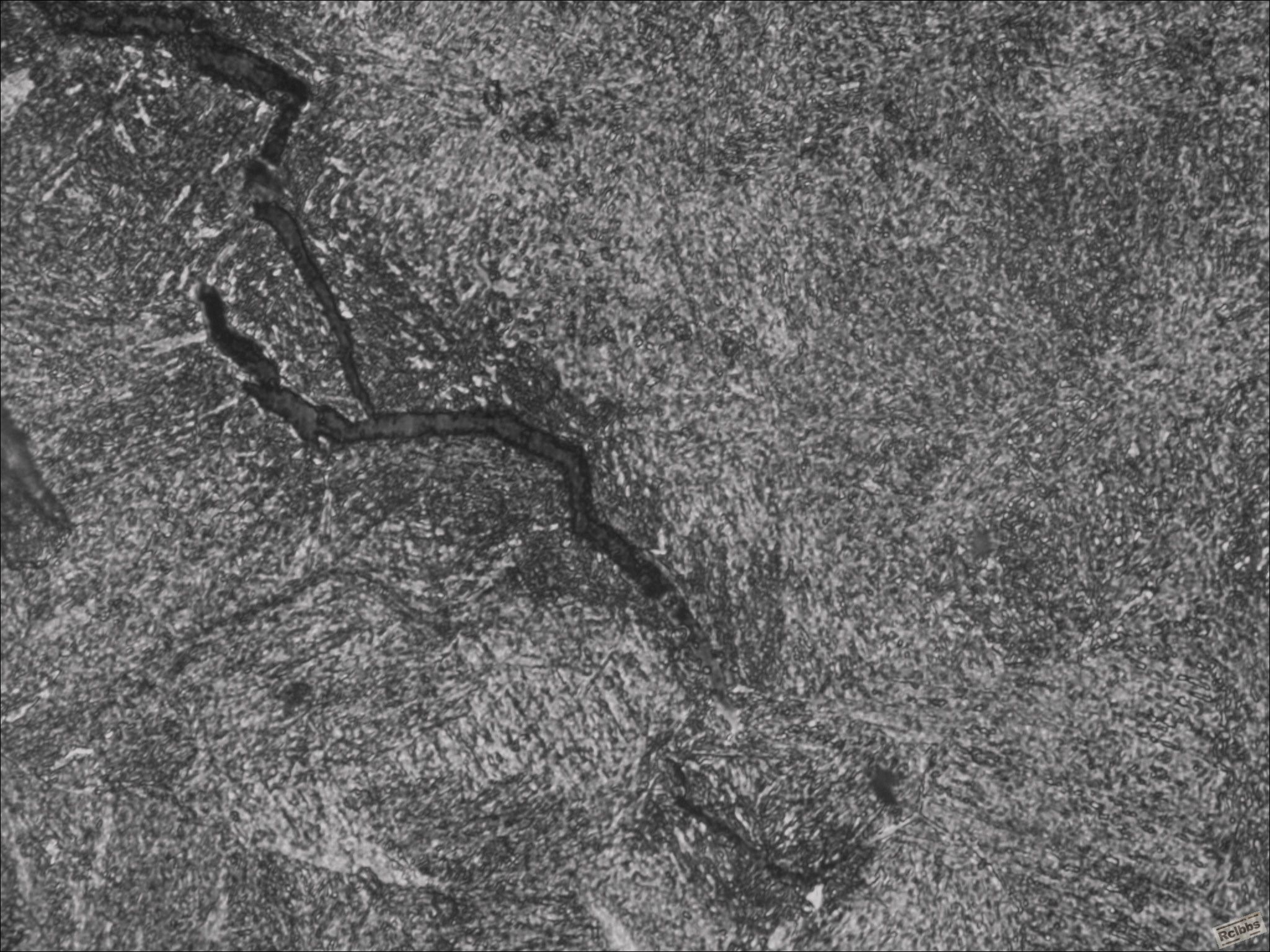

 楼主| 发表于 2012-10-29 09:20:04 | 显示全部楼层
为了方便大家分析,我再传几张图片啊,出现二次裂纹是何缘故?另外大家发现没有,裂纹均是在黑白相间带的黑带部位产生,求解释,求黑白相间带为何物?
 楼主| 发表于 2012-10-29 09:22:13 | 显示全部楼层
qlf_126 发表于 2012-10-29 08:02
如果锻造的时候留下了缺陷,所以淬火是会出现脱碳情况!而LZ的裂纹有的地方没有脱碳!因此俺个人判断锻造 ...
签到天数: 141 天
发表于 2012-10-29 08:02:40 | 显示全部楼层
wang1109 发表于 2012-10-26 19:12
依何判断的?裂纹产生在应力集中部位!
如果锻造的时候留下了缺陷,所以淬火是会出现脱碳情况!而LZ的裂纹有的地方没有脱碳!因此俺个人判断锻造后缺陷引起二次开裂!!!
签到天数: 56 天
发表于 2012-10-27 14:15:53 | 显示全部楼层
在金相显微镜里应该看得比较清楚了
 楼主| 发表于 2012-10-27 14:03:08 | 显示全部楼层
xiaochengyi1997 发表于 2012-10-27 12:33
裂纹尾部有脱碳,而头部脱碳较少,可能吗
那您觉得那白色的什么呢?图上是这样的啊!
签到天数: 24 天
发表于 2012-10-27 13:15:19 | 显示全部楼层
wang1109 发表于 2012-10-27 11:20
我supervisor接的项目,找出裂纹产生的原因,改进工艺。该材料应该调质处理。
你可以看看开裂头那里是否有什么异样。你们有没有想过降低点温度,淬火热应力加组织应力造成开裂。你这不是普遍现象吧?如果是个别的,或许淬火没问题。
签到天数: 56 天
发表于 2012-10-27 12:33:05 | 显示全部楼层
裂纹尾部有脱碳,而头部脱碳较少,可能吗
 楼主| 发表于 2012-10-27 11:20:47 | 显示全部楼层
清霜 发表于 2012-10-27 10:50
我知道。可能他们要求不高,一般要求高点的锻后都是这样处理后再进行淬火处理。
签到天数: 24 天
发表于 2012-10-27 10:50:06 | 显示全部楼层
wang1109 发表于 2012-10-27 09:15
请您看清加工工艺!你讲的也有道理我也认为温度高引起的,晶粒较粗大。
 楼主| 发表于 2012-10-27 09:15:38 | 显示全部楼层
清霜 发表于 2012-10-26 19:19
似乎温度有点偏高,以前一直这样做吗?怎么没有锻后缓冷,再正火处理了?
 楼主| 发表于 2012-10-27 09:16:59 | 显示全部楼层
xiaochengyi1997 发表于 2012-10-26 19:54
裂纹里的白色东西是什么?
白色为脱碳!该图仅出现在裂纹尾部!
 楼主| 发表于 2012-10-27 09:19:13 | 显示全部楼层
cdx 发表于 2012-10-26 20:40
要判断它是否锻造裂纹(锻造折叠),应检查裂纹端部的形态才能确定。
该图既是裂纹尖端,请你试着判断!是否锻造裂纹,主要看裂纹走向,以及,裂纹尾部形态!
 楼主| 发表于 2012-10-27 09:23:04 | 显示全部楼层
冷艳锯 发表于 2012-10-26 14:42
黑色是淬火油,白色应该是回火过程中的氧化。
裂纹应该锻造的缺陷,淬火过程中开裂。
这图片是线切割取出的一小块拍的,那黑白相间条纹又如此规律,我觉得不是像您解释的那样,我怀疑是线切割造成的。您觉得是不是?
