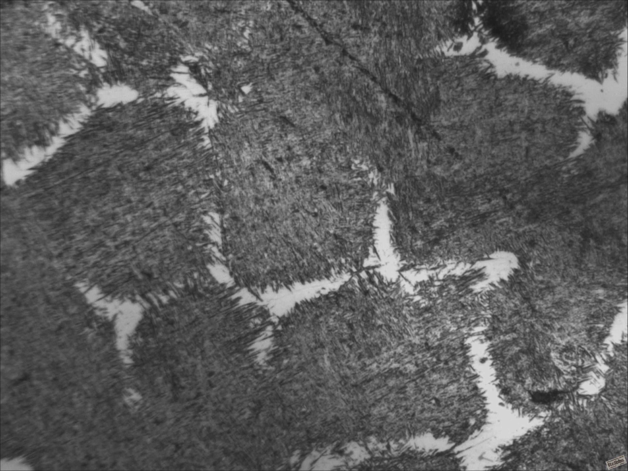

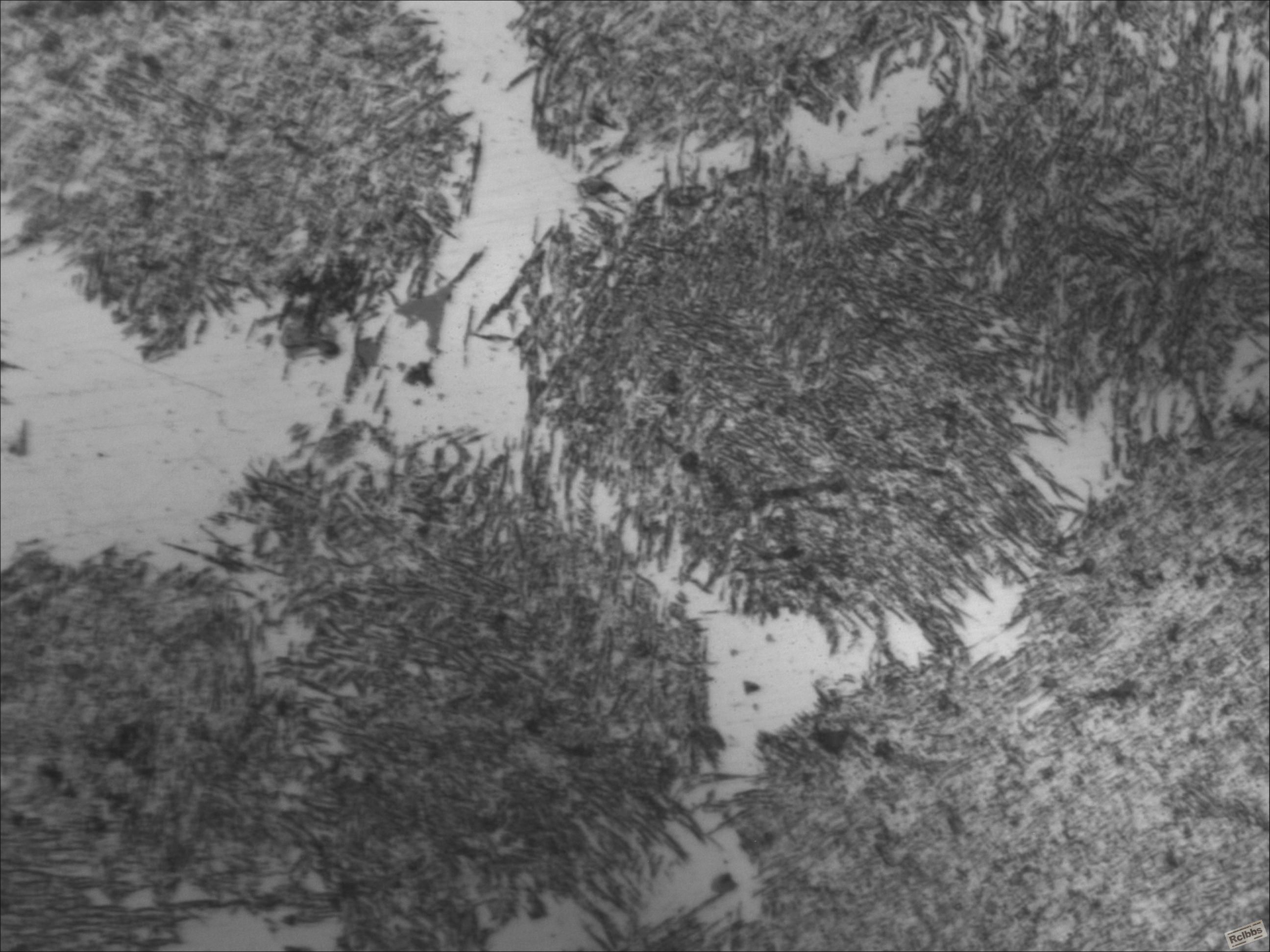

我公司采购了一批铸件,其中部分的硬度超过HRC55,一部分没有硬度。经光谱分析,发现材质中元素平均含量为C:0.253%、Mn:3.3427%、Cr:5.23%,看金相发现组织中有白色组织。将该零件840℃保温空冷后白色组织较多,提高到870℃油冷后白色明显减少,其中白色组织呈断续的网状。如图所示,请高手指教下面是个人的理解!
首先该铸件硬度超过HRC55以上,应该是淬火了,而且根据材质检测发现Mn元素较高
所以白色组织应该为残余A。
从材料成分含量来看,该材料的A化温度应该高于870℃,所以两次相当于回火,由于温度的不同,残余奥氏体不一样。
以上仅为个人理解,请各位高手不吝指教!
 楼主| 发表于 2012-10-26 17:00:56 | 显示全部楼层
200倍
400倍
