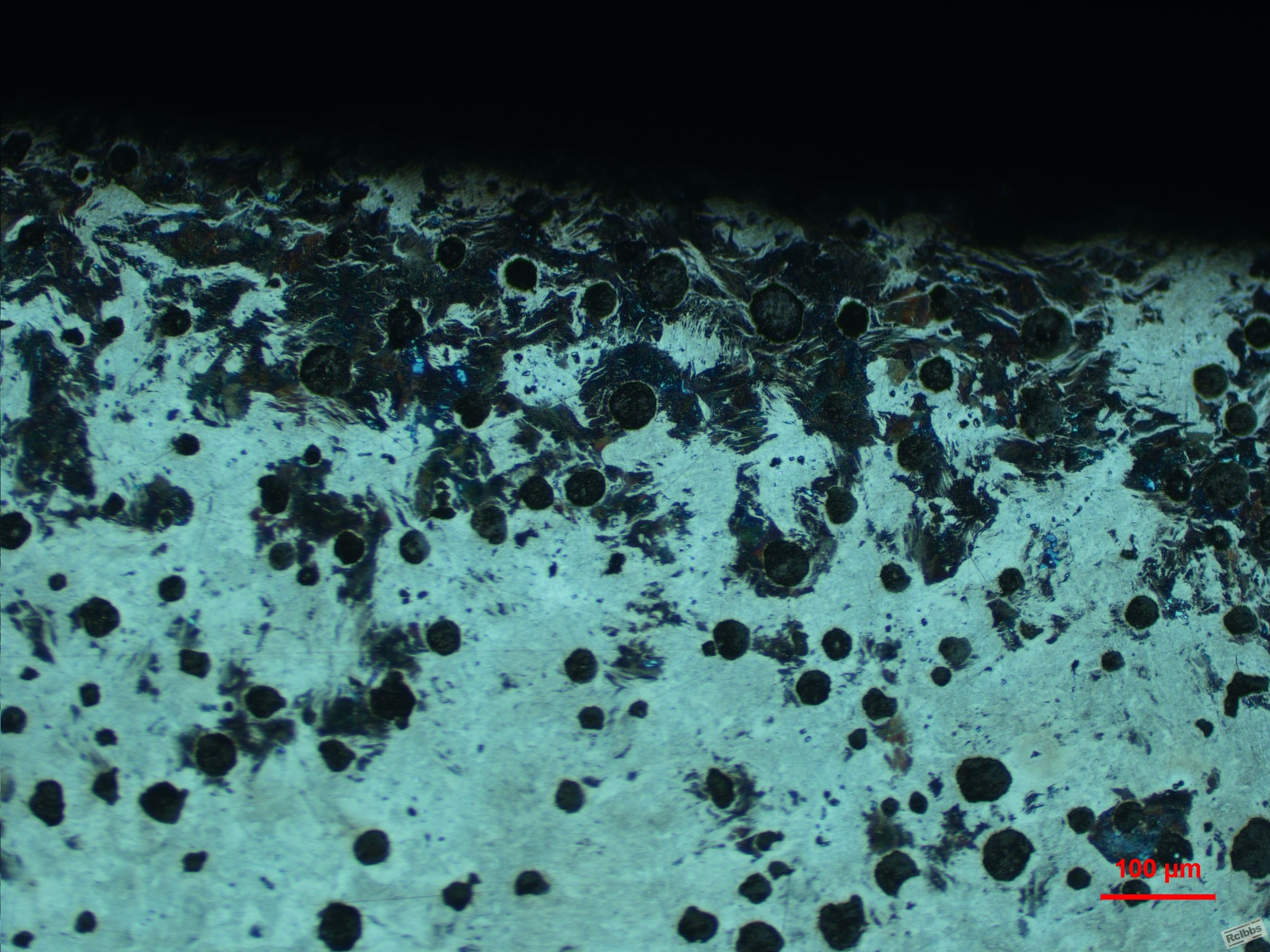

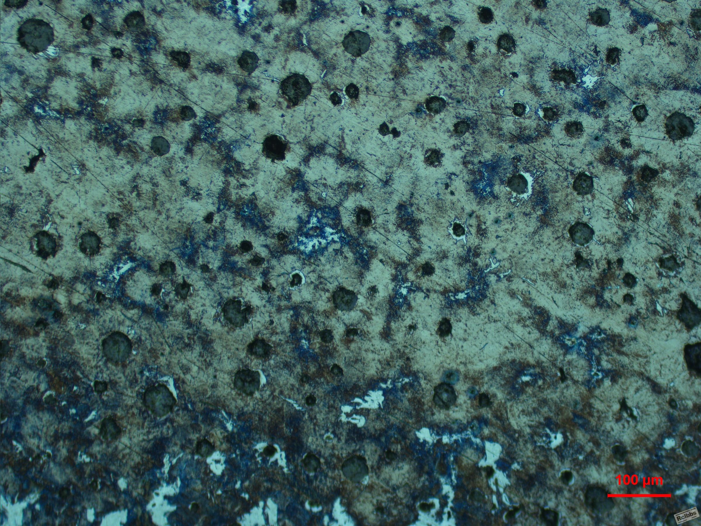

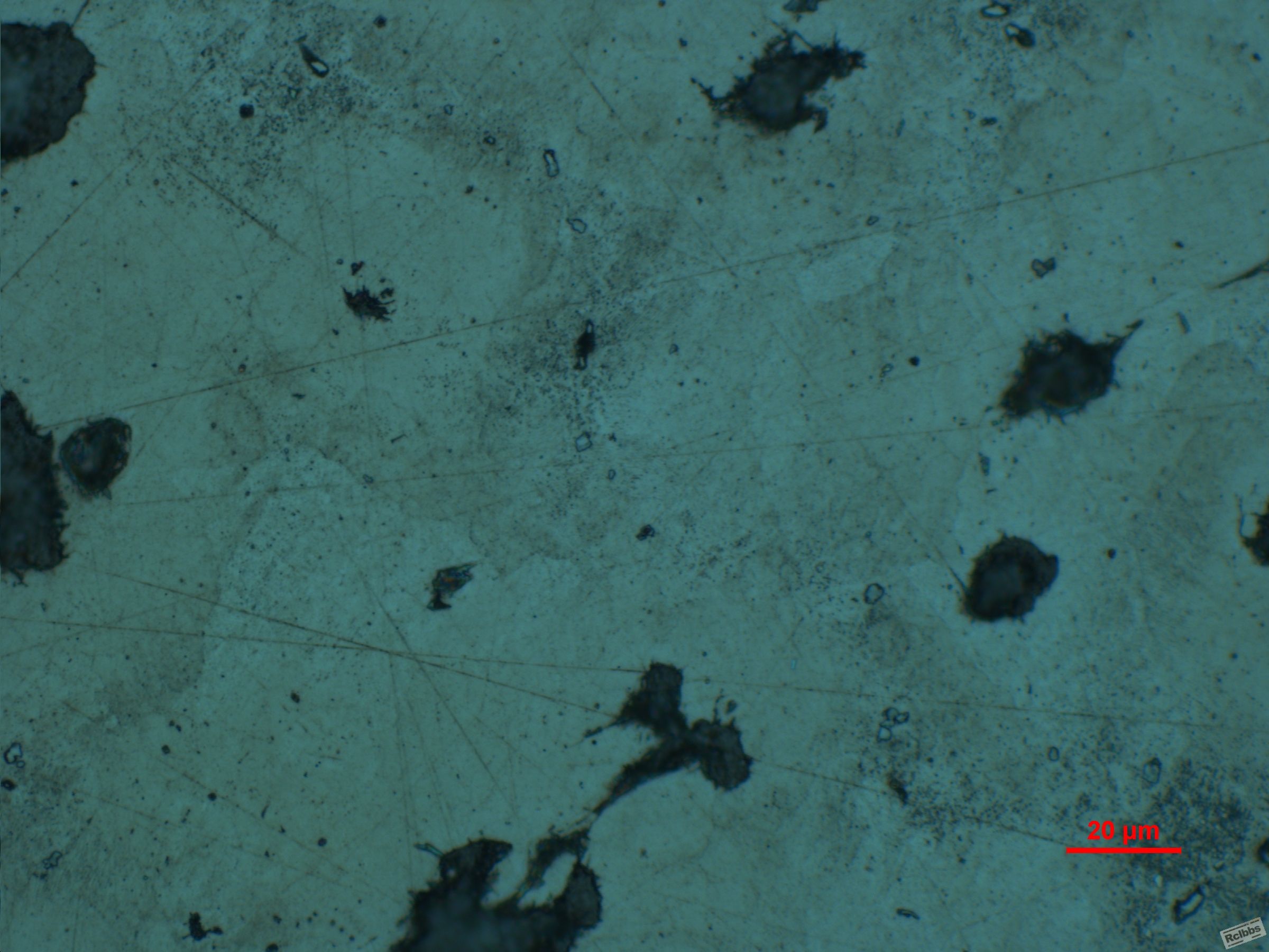

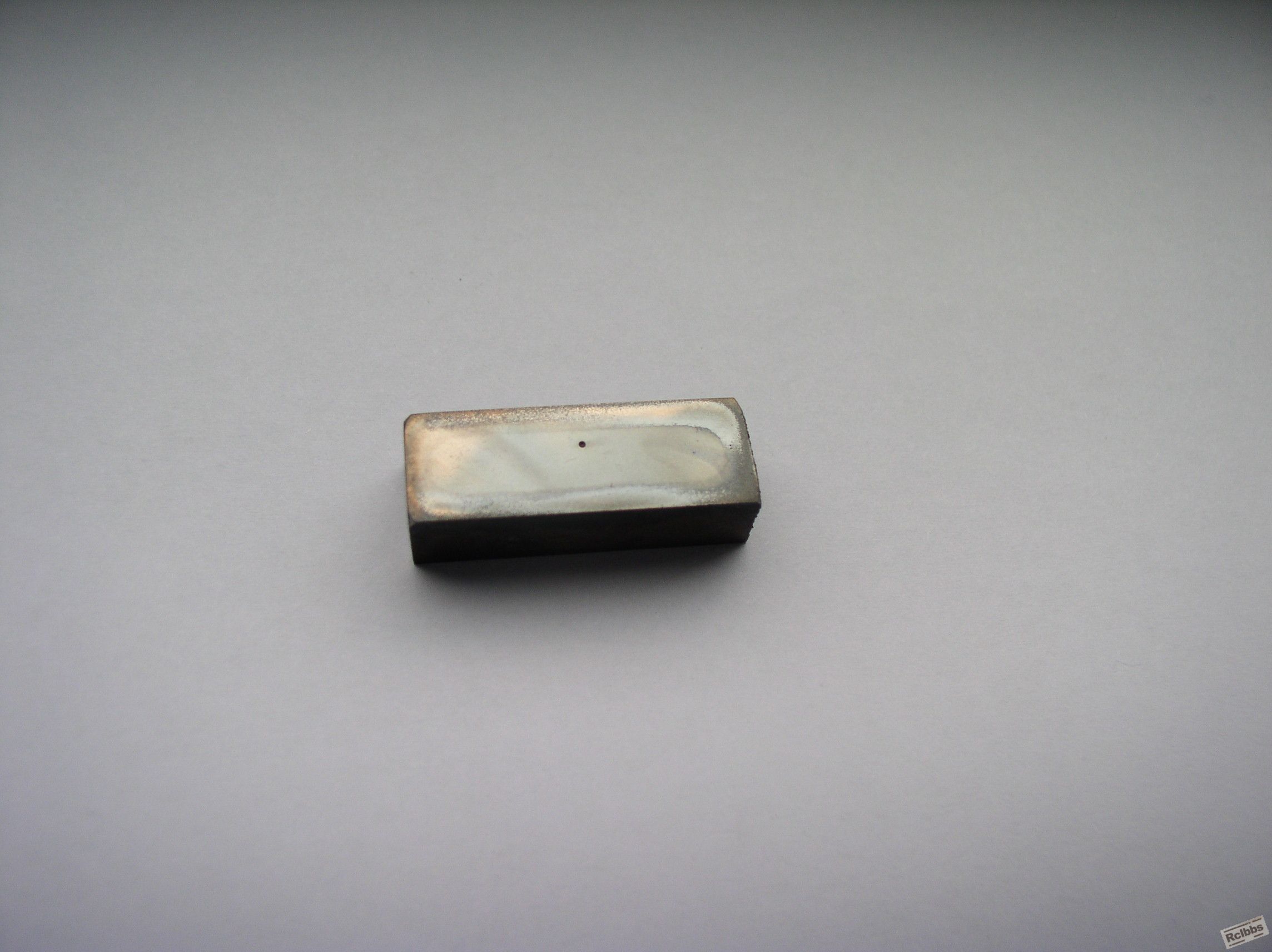

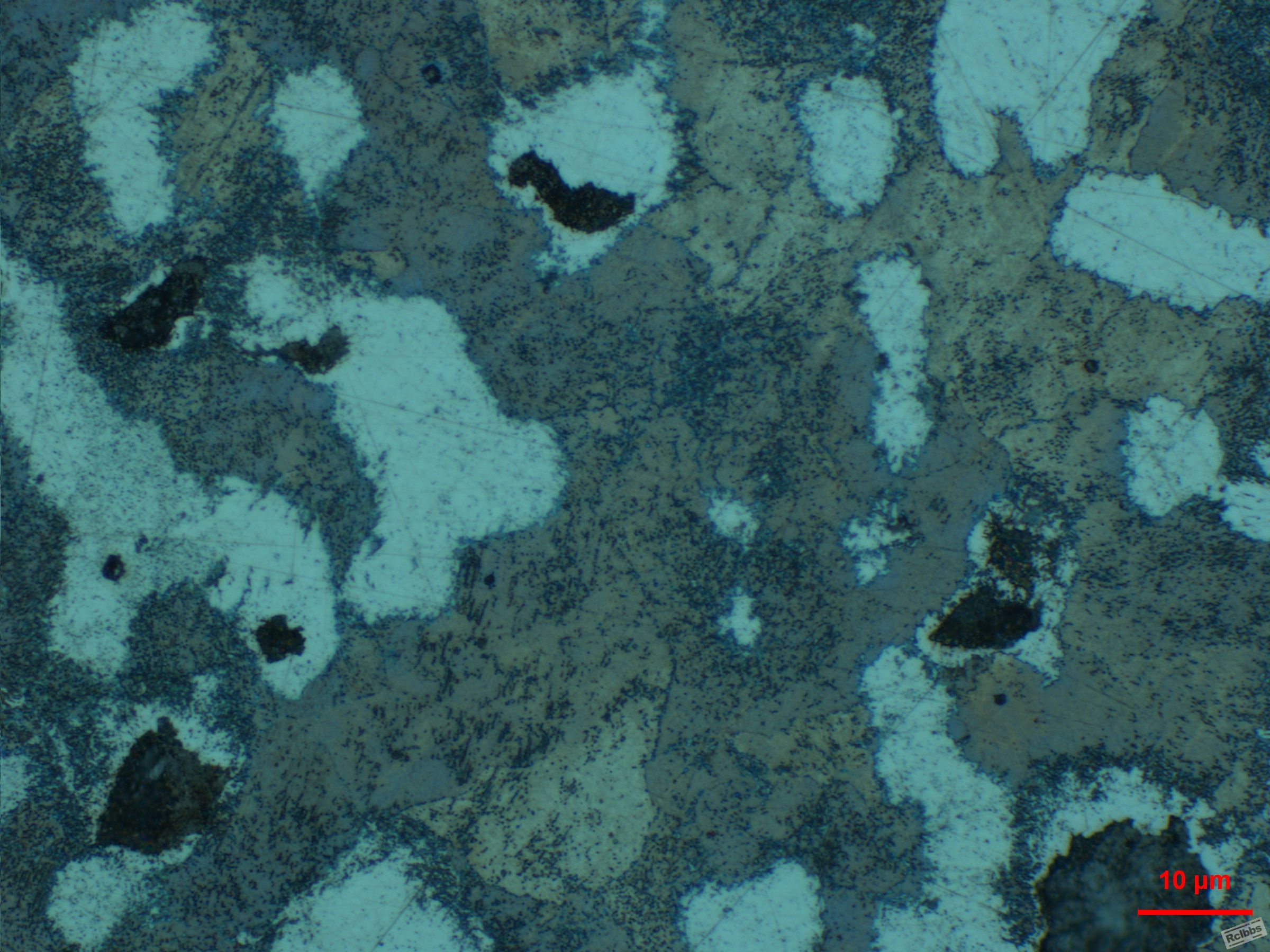

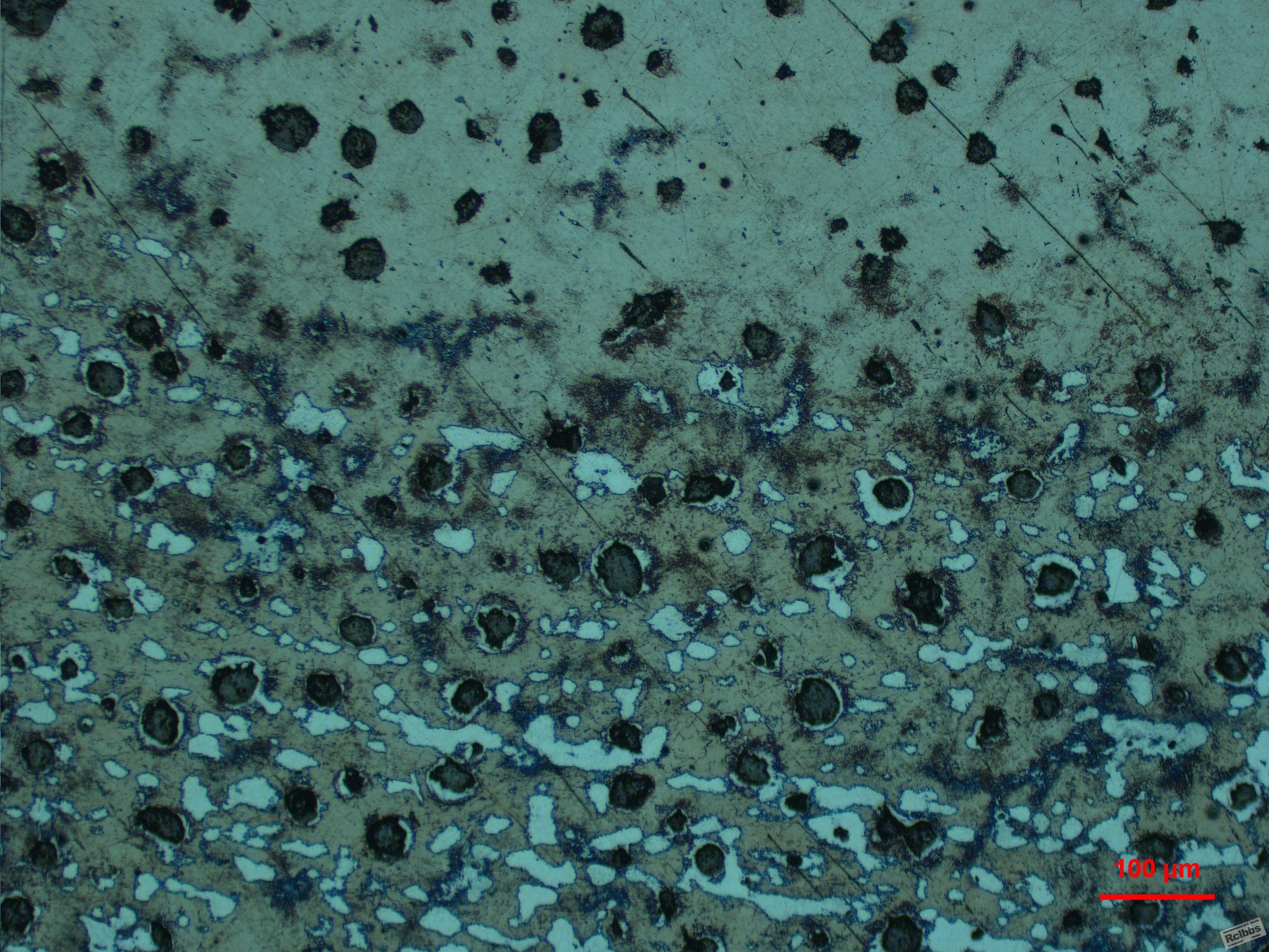

第一张图片是随炉离子氮化试块,氮化后取出,可以看见心部有明显的椭圆形,颜色与外表面颜色不同,打HV0.1硬度只有280多。第二、三张图片依次是试块从表面到心部的组织。第6张是心部放大组织。第四章是椭圆外部分放大组织。从硬度和金相来看,椭圆部分是球粒状珠光体。我的问题是:为什么氮化试块会出现椭圆部分。为什么只有试块心部出现,而靠近表面(氮化层里面)没有出现球化退火呢?有人说是辉光没收住,不知道对不对?
