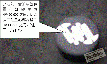

这种材料心部硬度不可能有这么高,制样的问题吧.

 楼主| 发表于 2012-10-29 12:25:41 | 显示全部楼层
谢谢各位友友指导!今天我又重新把镶埋重新研磨抛光了一次,再测试时头部心部的硬度都正常了,都在HV300左右,真奇怪!
发表于 2012-10-29 12:39:41 | 显示全部楼层
镶埋块没有磨到位置上,是会出现这个问题的!
 楼主| 发表于 2012-10-28 11:57:45 | 显示全部楼层
是呀!按常规来讲应该是不可能的呀!但实际情况却是如此呀!此点以上打了五点,以下打了N点,都是这种情况!

发表于 2012-10-28 10:13:16 | 显示全部楼层
硬度分层这么明显,从材料热处理都无法做到如此分层。
此点以上打了几点?此点以下打了几点?
留意此点以下选取显微打硬度的点。

发表于 2012-10-28 08:50:40 | 显示全部楼层
换换载荷打,看是不是显微硬度计出问题了。如果有显微镜的话,腐蚀拍个照。传上来让他们帮你分析一下,组织很多都能反映硬度情况。

1022钢410度回火,个人觉得硬度不可能还有HV600,你的维氏硬度用的多大的载荷,建议你加大载荷再试一试。

发表于 2012-10-27 15:54:27 | 显示全部楼层 |阅读模式
20121027 螺丝硬度异常图片.doc (174.5 KB, 下载次数: 204)
1022材质M5*10螺丝,渗碳热处理:淬火50分钟,回火410度后心部硬度异常为HV300-600,客户要求表面硬度HV450以上,心部硬度HV290-350。表面硬度HV500左右,渗碳层0.15左右均未超标,各种工艺应该正常,可是心部硬度却出奇地异常(见附图)。正常情况下同一支螺丝在同一温度下回火,心部硬度不应相差这么大呀!请各位大侠指点!谢谢!
