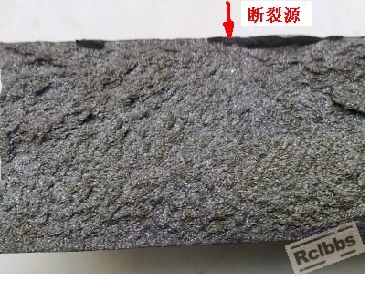

裂纹源明显,亮晶晶的解理面明显,建议找当地有资质的部门分析是过热还是过烧吧,然后再讨论如何挽救。

发表于 2012-10-29 16:42:27 | 显示全部楼层
应该现对断口进行分析
找出断口的裂纹源
在对裂纹源的微观形貌进行分析
同时对裂纹源除的金相进行分析
找出断裂的原因

发表于 2012-10-29 15:28:52 | 显示全部楼层
