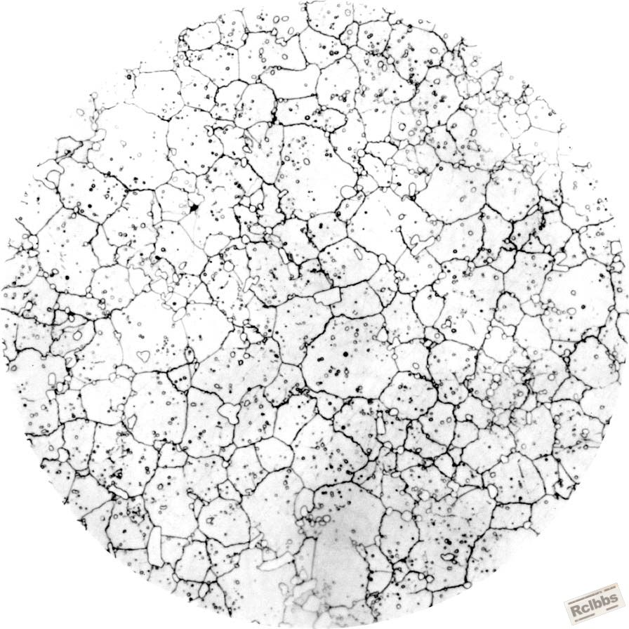

回复54# 那就好好练吧,抛光好是第一步,然后是浸蚀,最后才是显微镜比拼。你有莱卡是很让我们羡慕的。

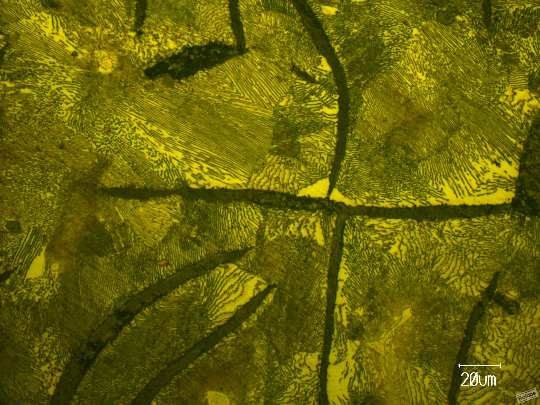

上传2张87年做的M2高速钢晶粒度,1200℃、1235℃淬火,二次回火;nephoto-21显微镜照相;灰铁照片是2010年指导一小徒弟练习制样、浸蚀时拍摄照片;OLympos GX51显微镜。
M2-1220℃淬火晶粒度
M2-1220℃淬火晶粒度
M2-1235℃淬火晶粒度
M2-1235℃淬火晶粒度
灰铁金相组织
灰铁金相组织
签到天数: 69 天
发表于 2012-11-7 22:19:00 | 显示全部楼层
补充说明:第一张是1235℃淬火。

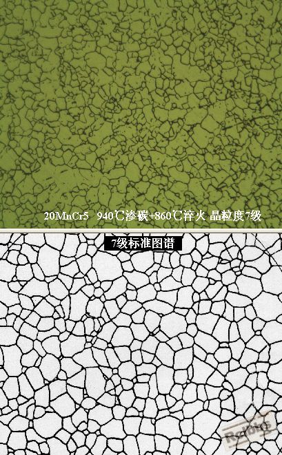

 楼主| 发表于 2012-11-7 13:26:41 | 显示全部楼层
紫丁香 发表于 2012-11-6 13:24
这张图片如果是放大100倍的话,晶粒度能评到几级?
对比法八级 如果用有些手册里的评级方法的话 在10级左右。

20MnCr5?       43#?

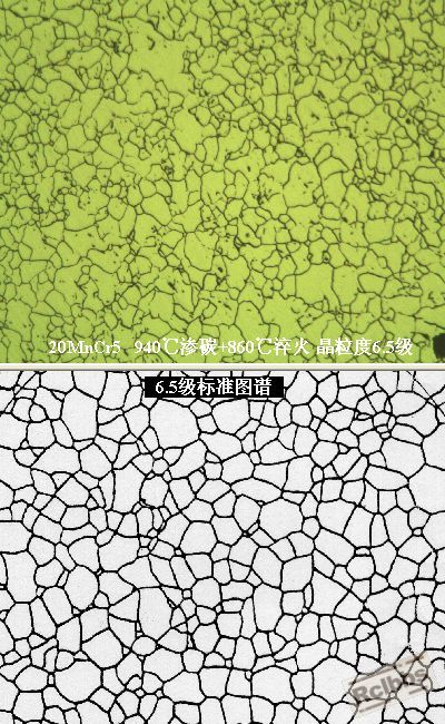

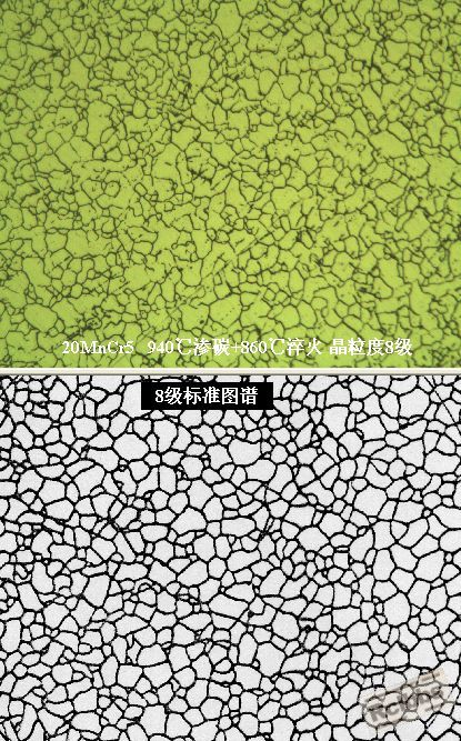

发表于 2012-11-2 19:43:11 | 显示全部楼层
补充说明:上面的是自己拍的,下面的是标准图谱对比评级时用抓拍软件抓的,是为了便于对比和让不懂行的领导看着方便。
