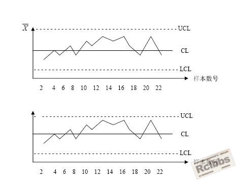

发表于 2012-10-31 10:11:10 | 显示全部楼层
你能发一个给我吗?你传上了我看看谢谢

发表于 2012-10-31 09:30:54 | 显示全部楼层
cmz 发表于 2012-10-30 17:20
图中的各个符号表示的是什么意思
UCL和LCL是上下限,CL为中心线
控制图一般分为两种:控制用控制图和分析用控制图
针对已出现的问题进行分析用分析用控制图,常用的有排列图(柏拉图)、因果分析图(鱼骨图)、调查表、分层法
针对产品质量管控用控制用控制图(管制图),它是用来区分质量波动究竟是偶然原因引起的还是系统原因引起的,可以提供系统原因存在的信息,从而判断生产过程是否处于稳定状态。
管制图、检查表、柏拉图、鱼骨图、层别法、散布图、直方图统称为“QC旧七大手法”
新的QC七大手法为:KJ法、关联图法、系统图法、矩阵图法、箭头图法、PCPD图法、矩阵数据解析法
不过新QC七手法真心不会用,常用的还是旧的管制图、柏拉图和鱼骨图
你要想了解多点的话,TS体系SPC部分都有的,你可以看看。
gtn1314 + 5 感谢支持!
发表于 2012-10-30 17:20:01 | 显示全部楼层
翔宇 发表于 2012-10-30 10:53
普通的平均值极差控制图即可。
图中的各个符号表示的是什么意思

发表于 2012-10-30 10:53:30 | 显示全部楼层
普通的平均值极差控制图即可。
签到天数: 272 天
发表于 2012-10-30 14:32:07 | 显示全部楼层
普通的平均值极差控制图即可。
中间值  中限值 极大值  最大值
