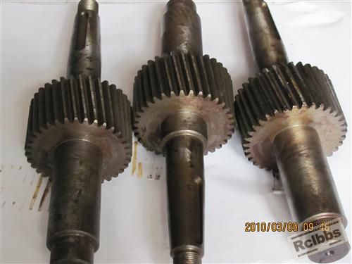

发表于 2013-2-25 11:47:25 | 显示全部楼层
可以做,单齿感应埋油淬火(也可采用喷淬),联系电话18015878012.

发表于 2013-2-6 14:58:07 | 显示全部楼层
很好做呀,难度不大。
发表于 2013-2-20 10:13:13 | 显示全部楼层
确实比较简单。齿较小,没必要单齿淬火。完全可以当做是圆柱产品,进行表面淬火。
发表于 2013-1-8 15:34:37 | 显示全部楼层
无图无真相 是伞状的,还是弧的
发表于 2013-1-8 15:36:41 | 显示全部楼层
主轴的齿轮造像如图的造型?
发表于 2013-1-8 16:14:05 | 显示全部楼层
为什么不把工艺图纸发一下呢,淬火区域,工艺要求,让我们了解一下呀

发表于 2012-10-29 14:56:23 | 显示全部楼层
    问题描述不清,建议上传产品图或实物照片

发表于 2012-10-29 12:11:37 | 显示全部楼层 |阅读模式
我司有一批斜齿轮周轴,模数16 齿高36 具体信息可电话详谈,有能做的请留言???
发表于 2013-3-12 18:59:35 | 显示全部楼层
斜齿轮其实也比较好做的,能做齿轮感应淬火的应该都可以做的。
发表于 2013-3-15 08:22:19 | 显示全部楼层
齿轮轴单齿淬火,长度可以达到4.5m
,江苏常州 13584590051
发表于 2013-3-15 14:13:37 | 显示全部楼层
     若批量不大,用火焰淬火是可行的。
