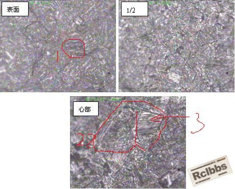

个人看法是加热冷却过程心部本来受温度影响最后转变,组织变化也是最后转变得到,也不能及时的完全组织转变,毕竟楼主的材料直径60毫米;冷却从表面到心部过程的,表面组织开始转变时候,心部处于奥氏体状态,表面组织完成了才向心部转变组织,心部不能及时的完成组织转变,仍然保持马氏体组织转变状态,不能细化组织,所以保留比较粗大的马氏体组织,还有冷却不足也是影响之一

3的位置起初实验室判断为上贝,结果俺打了显微硬度,很高,所以判断为粗大板条状马氏体!!!
前辈  显微硬度大约在630HV左右!!!

好象是加热不当造成的
   显微硬度值多少?

瞎蒙一个:心部为屈贝混合组织。无论是表面还是心部,组织略偏粗大,疑是加热温度偏高;针对该材料、几何尺寸看组织还算正常。

俺个人认为:淬火冷却过程中析出的极细的珠光体称为屈氏体吧!回火的称为回火屈氏体!
发表于 2012-11-2 14:11:19 | 显示全部楼层
       在弹簧钢表面正常下为马氏体,直径60mm的弹簧钢是无法淬透的,心部一定是混合组织,过渡层是不断变化的混合组织 400倍是难看清组织 还没回火就有人说屈氏体 瞎说.

感觉大部分原因是冷却不足造成组织不均!!!

请问加热不足,心部为什么会出现粗大马氏体呢?

1的位置应该是板条马氏体,结合显微硬度判断;
2的位置试验晶界析出的屈氏体,显微硬度偏低;
同意楼主的判断,图一,图二,图三都是是板条马氏体,图三有一个看上去类似上贝,其实是粗大板条马氏体,黑色部分条块或网状是屈氏体;觉得楼主工艺加热不足或冷却不足引起组织不均匀

不是很乐观啊!心部的组织并不是和表面那样很均匀啊!还存在许多非马组织,最终的评级很差!
结论:淬不透!!!

2位置的黑线不应该是晶界的呀,晶界怎么会有直角的呢?(粗大马氏体那个地方)
没说是晶界!俺意思是屈氏体,只不过其是沿晶界析出的!

心部也是板条马氏体的话,那说明淬透了?很强大啊。

这个图里1的位置是板条马氏体还是上贝氏体呢?2处的框不像晶界,是什么呢?3的位置是个啥?上贝?
很感谢参与交流!
对于您的疑问,俺说下个人观点,仅供参考:

心部看似W,但又不排除是Bu,400X整了这么小,眼睛老化了,能否给个大点.

个人感觉心部是贝氏体(铁素体没有超出晶界)但是感觉晶粒粗了点,是不是保温时间有点长啊,这么大的直径能 ...
企业里的实验室!有个能看金相的显微镜就烧高香了!保温时间应该木有问题!
