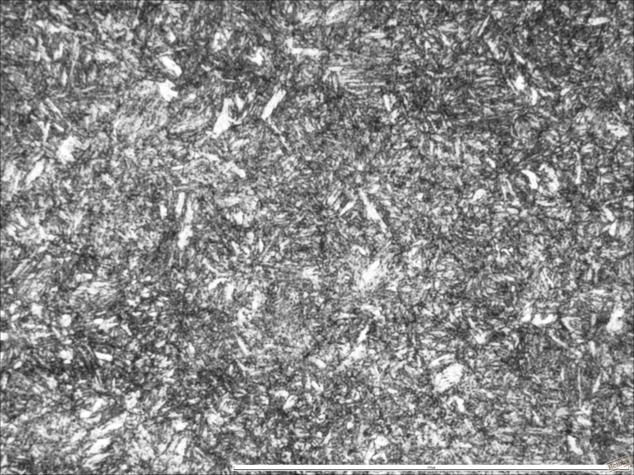

发表于 2012-10-30 13:12:30 | 显示全部楼层
回火索氏体、回火马氏体,对调质后组织的叫法不尽相同。
 楼主| 发表于 2012-10-30 11:13:43 来自手机 | 显示全部楼层
现在客户那边评级说国外的标准回火马氏体,搞不明白

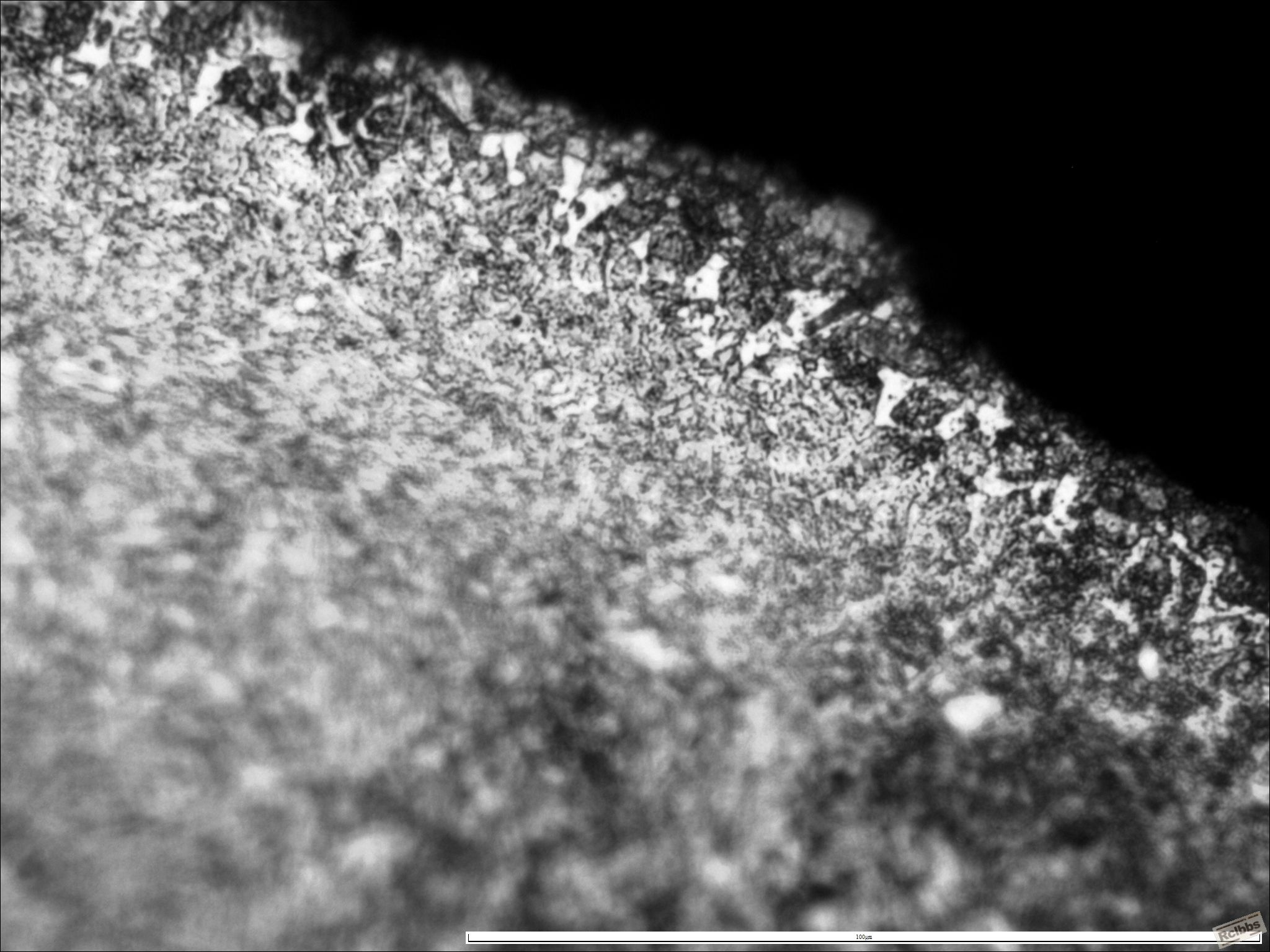

发表于 2012-10-30 09:42:16 | 显示全部楼层
第一张心部调质组织评级的话3-4级吧,第二张是不是没拍好啊,一半模糊
发表于 2012-10-29 21:24:43 | 显示全部楼层
回火索氏体,第二张也应该算是正常组织吧
发表于 2012-10-29 19:34:33 | 显示全部楼层 |阅读模式
请高手解读,上面是上面组织?第二张表面是怎么回事?
淬火后590度回火心部组织
淬火后590度回火心部组织
 楼主| 发表于 2012-10-29 19:51:48 | 显示全部楼层
材料是42CrMOA的........大家都帮忙说说
