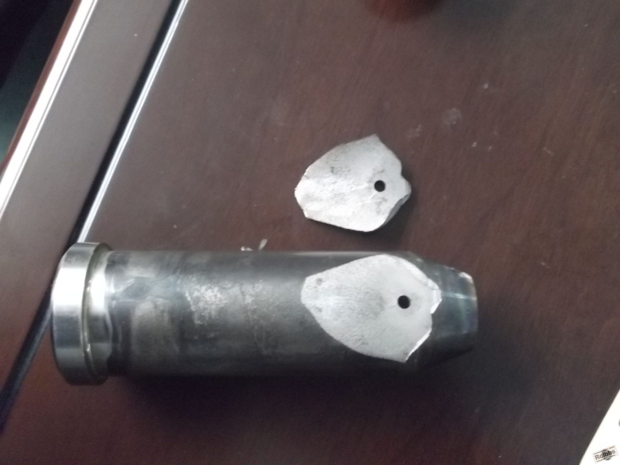

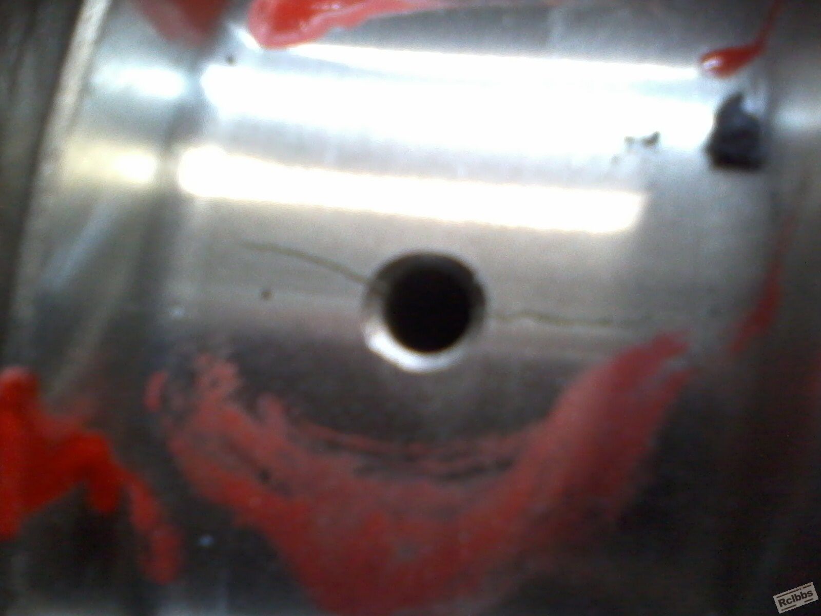

zq197010 发表于 2012-10-30 08:33
当时并没有掉下来,这是我们便于观察把它剔开,只是裂开。
 楼主| 发表于 2012-10-30 08:33:17 | 显示全部楼层
txljh8 发表于 2012-10-30 08:19
与孔有一定关系,但你们出现的不是孔口裂纹,而是脱裂。
签到天数: 2287 天
发表于 2012-10-30 08:19:20 | 显示全部楼层
zq197010 发表于 2012-10-30 08:12
所有的开裂都在孔的周围。

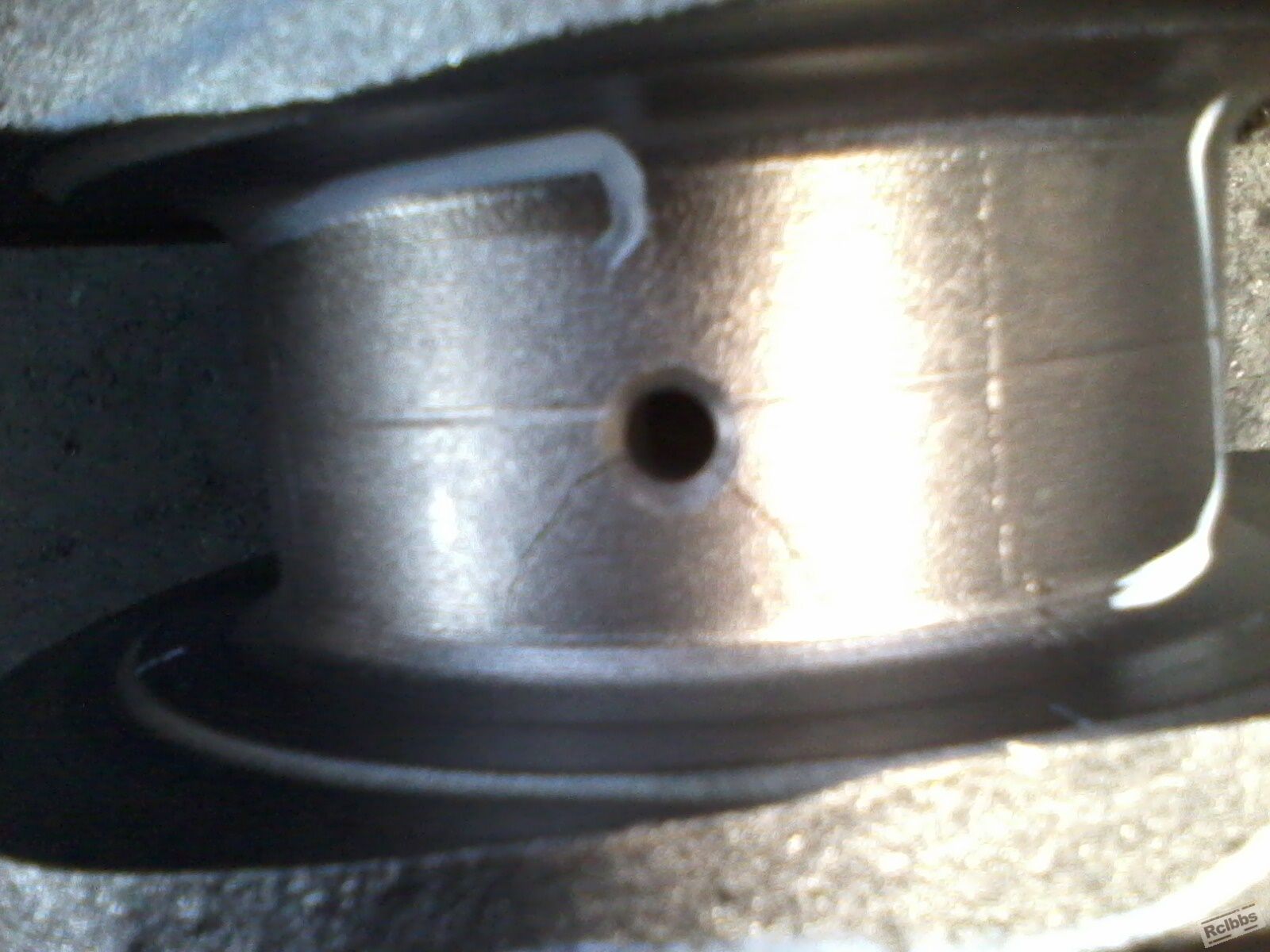

发表于 2012-10-30 08:02:42 | 显示全部楼层
怀疑加热温度偏高、淬火冷却速度偏快,个人认为销淬火时间8秒也偏长。
签到天数: 2287 天
发表于 2012-10-30 07:48:53 | 显示全部楼层
淬火温度偏高、冷却或冷却速度不当。
 楼主| 发表于 2012-10-30 07:53:04 | 显示全部楼层
txljh8 发表于 2012-10-30 07:48
淬火温度偏高、冷却或冷却速度不当。
淬火速度太慢?此工件长132长,淬火时间8秒左右。
