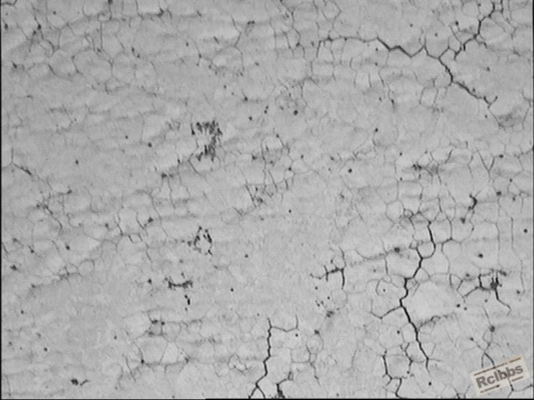

[求助] 帮忙看一下是晶间裂纹吗

heatingsun 发表于 2012-11-5 16:53
龟裂是不是就可以?请指教
那龟裂还用作金相才能看得见吗?
 楼主| 发表于 2012-11-5 17:13:03 | 显示全部楼层
在上传一个 希望各位高手 给点正解 谢谢

发表于 2012-11-5 14:22:55 | 显示全部楼层
heatingsun 发表于 2012-11-2 09:18
怎么判断的?请高人指教
你见过那个裂纹能裂出一个个圆圈的!
发表于 2012-11-5 11:09:11 | 显示全部楼层
给大家一些信息:
链轨节国内一般用材是35MnBM,看成分和35Mn差不多,原材料检测里赫然有“晶间裂纹”检测。在其它材料检测里是很少有这样的要求的。
对晶间裂纹的检测,既然是低倍检测,应该是用1:1盐酸70-80℃热酸洗.低倍检测即可看到,如没有,也就应该判定无晶间裂纹。
对于晶粒度的检测,估计是苦味酸+表面活性剂或者硝酸酒精腐蚀。能看到晶界。
这两种腐蚀方法的目的性和适用性不同。建议分开检测。盐酸热酸洗有放大裂纹和应力的能力,硝酸酒精和苦味酸是没这个能力的。
鉴于以上信息,如楼主低倍检测时未发现晶间裂纹,此时应作晶界看待。(如果有条件,用电镜复查一下也许更好)
签到天数: 256 天
发表于 2012-11-5 09:40:14 | 显示全部楼层
总结一下:首先,不可能在心部有网状裂纹,没有一种力学能解释这裂纹,表面可能有网状裂纹,因为它是二维的。因此这只可能是晶界。。。至于为什么是局部晶界显现----主要有以下原因---1、本试样磨样干扰层及抛光都不是太理想;2、电火花及切割热影响区会在一定程度上影响晶界显现在;3、侵蚀剂(尤其是滴加洗涤剂配方的)或材料本身的不均匀性会形成局部晶界显现。。。
签到天数: 57 天
发表于 2012-11-4 21:44:52 | 显示全部楼层
不太容易辨别,建议再放大倍数
发表于 2012-11-4 09:25:01 | 显示全部楼层
晶间裂纹要5000*才看的到,100倍看到是表面裂纹
发表于 2012-11-4 06:42:50 | 显示全部楼层
裂纹是基体之间的缝隙,不需要腐蚀就可以看到
发表于 2012-11-3 15:03:07 | 显示全部楼层
如果材料腐蚀过我感觉这应该是腐蚀不足造成的,明显深浅不一
签到天数: 2417 天
发表于 2012-11-3 07:59:04 | 显示全部楼层
我看了也觉得是晶界裂纹
签到天数: 942 天
发表于 2012-11-2 20:29:39 | 显示全部楼层
“晶界和晶界裂纹”两者不能混为一谈。
发表于 2012-11-2 17:32:57 | 显示全部楼层
裂纹,裂缝,晶界等称呼有时是比较让人模糊。关键是理解。晶界实际是原子排列不整齐,高倍就是个缝隙。通常磁粉探伤时0.02mm以上宽度的缝隙能够辨别出来,一般叫裂纹。
图片看,是晶界,你也可以把它叫晶界裂纹,实质是原子排列不整齐。
发表于 2012-11-2 13:50:22 | 显示全部楼层
    图片二张都没有发现晶间裂纹  晶粒粗大 不等于就有晶间裂纹.
发表于 2012-11-2 09:56:31 | 显示全部楼层
判断是否裂纹要观察裂纹源及裂纹的延续情况,如果什么都没有看到,那就是腐蚀后显现的晶界的啦。
签到天数: 10 天
发表于 2012-11-2 09:39:20 | 显示全部楼层
有裂纹的话可以采用探伤探得,根据以上图片可以看出应该是属于双晶界(宽晶界),但没看到裂纹,要是开裂应该会沿晶开裂!
发表于 2012-11-2 09:18:35 | 显示全部楼层
MYG 发表于 2012-10-30 20:21
晶界而已----------------------------------------------
怎么判断的?请高人指教
发表于 2012-11-1 18:26:13 | 显示全部楼层
既然是晶粒度图片 那自然是晶界 不然楼主所谓的晶粒在哪?
签到天数: 184 天
发表于 2012-11-1 11:06:08 | 显示全部楼层
这个绝对不是裂纹呀,是晶界。
签到天数: 56 天
发表于 2012-11-1 08:55:33 | 显示全部楼层
当然是晶间裂纹,怎么腐蚀的?
