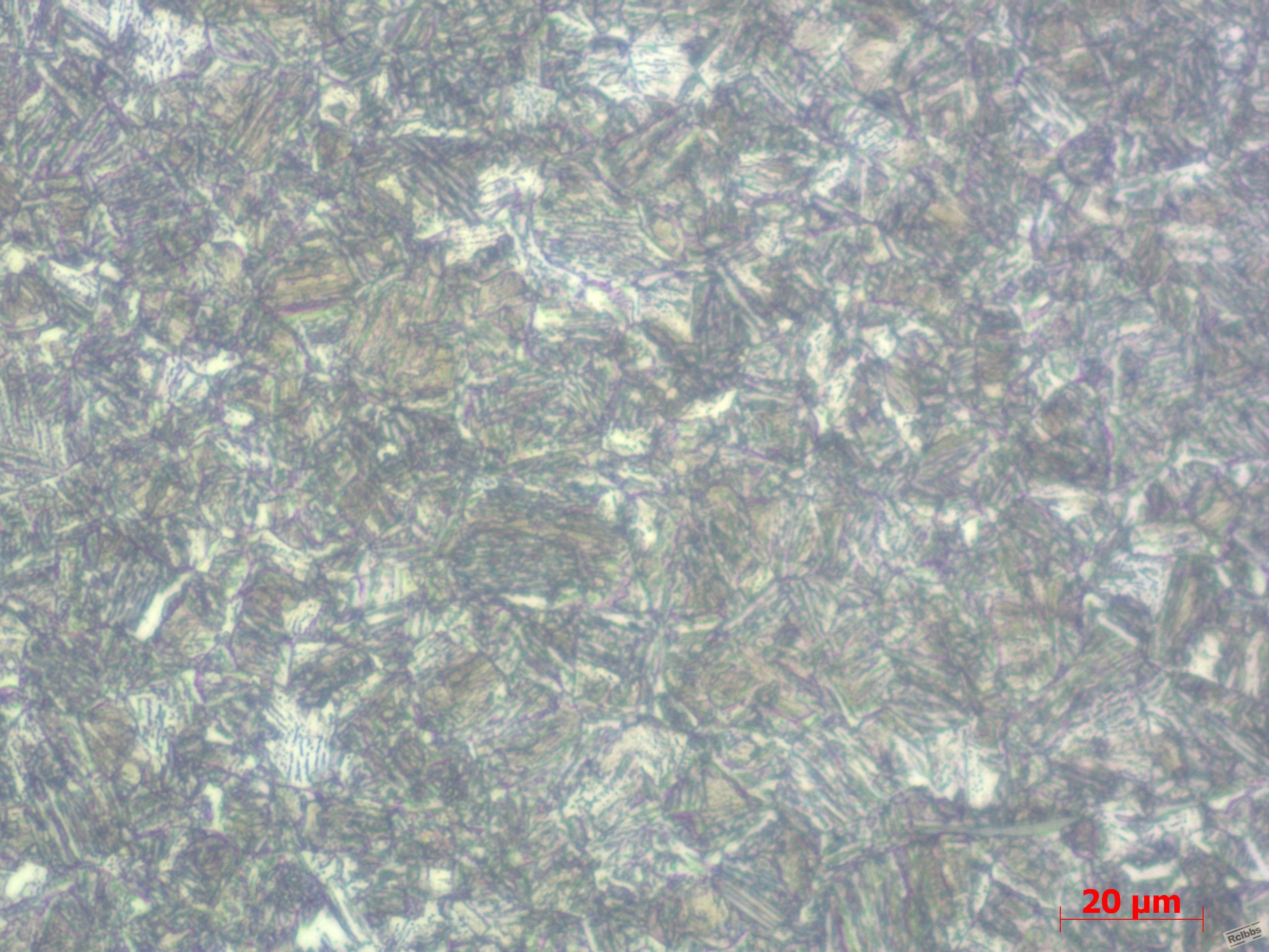

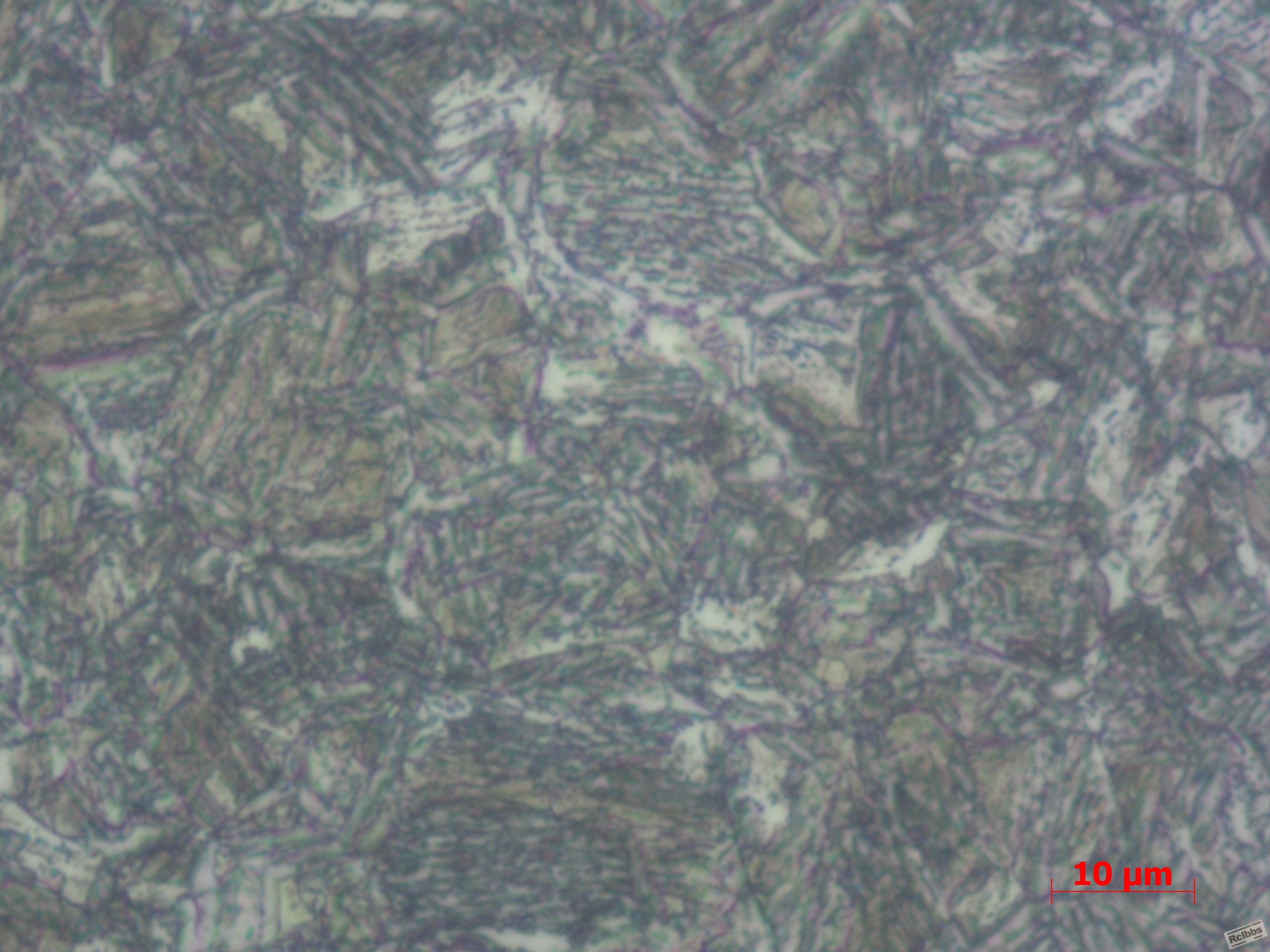

发表于 2012-11-2 14:14:14 | 显示全部楼层
更正,应该是冷速慢,写错了,抱歉!,淬火温度880度对该材料是完全A氏体化温度,但晶粒容易长达。

2楼所说的淬火温度高我不敢肯定。但是说冷却较快造成?这个怎么理解?

 楼主| 发表于 2012-10-31 11:09:09 | 显示全部楼层
淬火温度应该是合适的,但是绝对没有冷却速度快,应该是冷却速度慢了,840在快速油做的组织要比这个好的多,但是因为淬火温度低,会出现块状F。

 楼主| 发表于 2012-10-31 11:11:06 | 显示全部楼层
老汉 发表于 2012-10-30 13:32
B+M+F,比较典型的低碳钢淬火温度较高,冷却速度较快形成的组织。
应该是冷的慢了,而且淬火温度并不高,应该是15Cr正常淬火温度

发表于 2012-10-30 20:18:42 | 显示全部楼层
晶粒细小,我认为不存在淬火过热现象。
发表于 2012-10-30 17:24:35 | 显示全部楼层
淬火温度可能有点高,建议把温度减低看看。
发表于 2012-10-30 13:32:29 | 显示全部楼层

发表于 2012-10-30 10:29:52 | 显示全部楼层 |阅读模式
SCR415渗碳淬火,淬火温度为880,油是等温油,冷却慢了,得到下面的心部组织
麻烦看下这是什么组织,感觉像是要形成B,但是冷速又不够,
