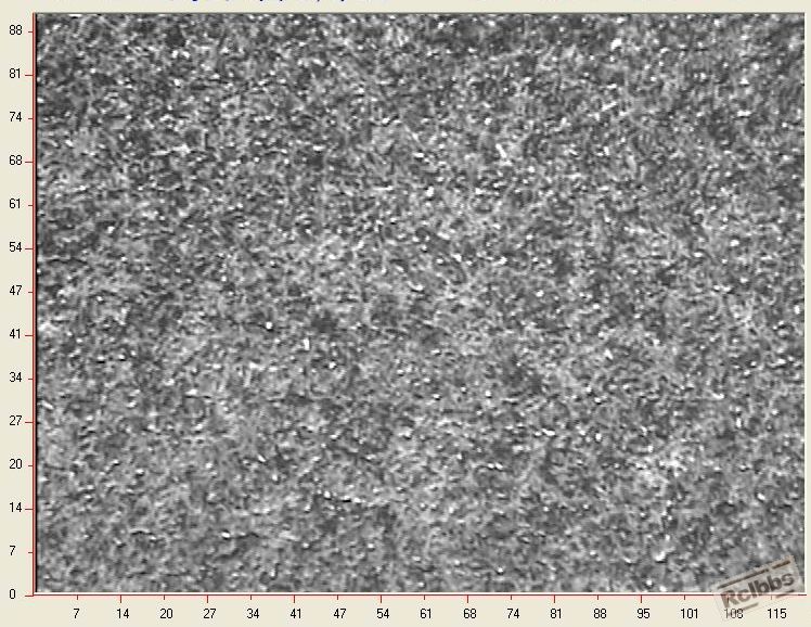

谢谢你,看来确实过热了,因为我们厂检验和车间有争议,谢谢大家
发表于 2012-11-6 13:46:09 | 显示全部楼层
楼主图片看的确是碳势偏高了,碳化物偏多,不知炉温,保温时间怎样?还请楼主说明
看淬回火组织,觉得有过热嫌疑,倍数是多少?500倍吗?就评级来说,初步评级四级~五级
组织可以放大800倍数来看是否有明显针状马氏体存在

 楼主| 发表于 2012-11-5 15:21:33 | 显示全部楼层
120KW网带式炉子,碳势太高了.但不知道淬回火组织能评几级.谢谢各位.

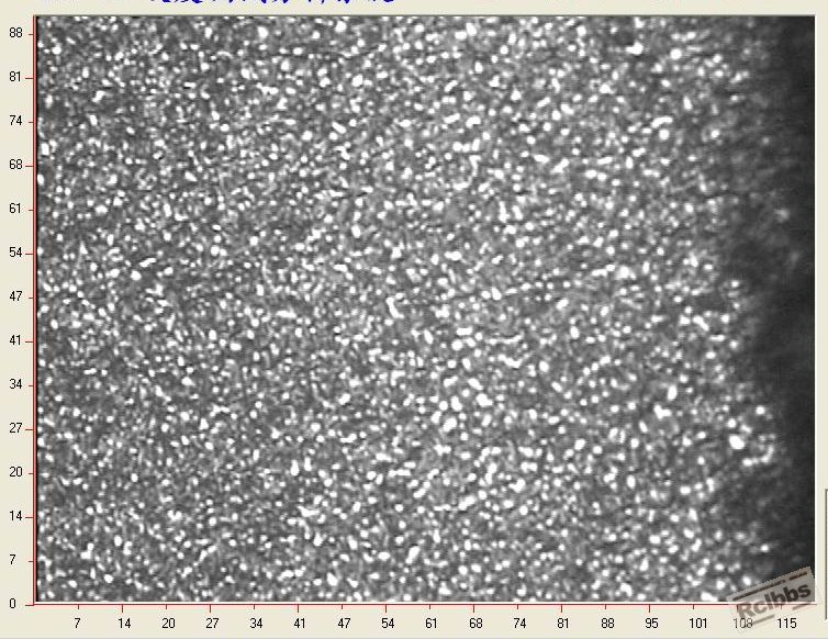

发表于 2012-11-4 15:24:41 | 显示全部楼层
中间部分的炭化物 大, CP  ?  时间?  什么设备?

发表于 2012-11-1 14:13:13 | 显示全部楼层
张吉宽 发表于 2012-11-1 10:26
GCr15,淬回火,看标题啊大侠。边缘碳化物多啊,帮帮忙。周围数字是标尺微米。
碳势太高了。。。。。。。

 楼主| 发表于 2012-11-1 10:26:01 | 显示全部楼层
microsoft 发表于 2012-10-31 10:03
什么材料,表层组织看起来像渗碳啊

发表于 2012-10-30 10:36:13 | 显示全部楼层 |阅读模式
请大侠帮我评级下滚针淬回火级别,硬度HRC62 ,及边缘碳化物对轴承使用的影响,谢谢!!

发表于 2014-11-26 09:54:53 | 显示全部楼层
从这张图上看不出过热啊
发表于 2014-12-1 10:07:41 | 显示全部楼层
这照片能放1000X,不能照500X的标准看,根本没过热,正常组织。

发表于 2014-12-1 18:53:16 | 显示全部楼层
2张照片放大倍数相同?----------------------------
