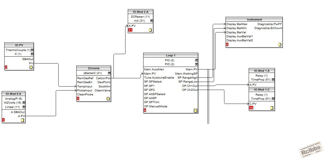

那首先看你的3504 有没有碳势控制模块,订货时指明。否则是无法出碳势的!其实表本身有的,只是软件屏蔽了!

发表于 2012-10-30 11:10:51 | 显示全部楼层 |阅读模式
我们用的是欧陆表3504的,目前显示的是氧势值,如何把界面显示为碳势值,氧势与碳势的显示转换怎么设置?碳势的矫正怎么设置?由于水平有限论坛上下载的3504的说明书实在看不懂,连“碳势”,“氧势”这几个字都找不到,所有向各位高手请教了!
