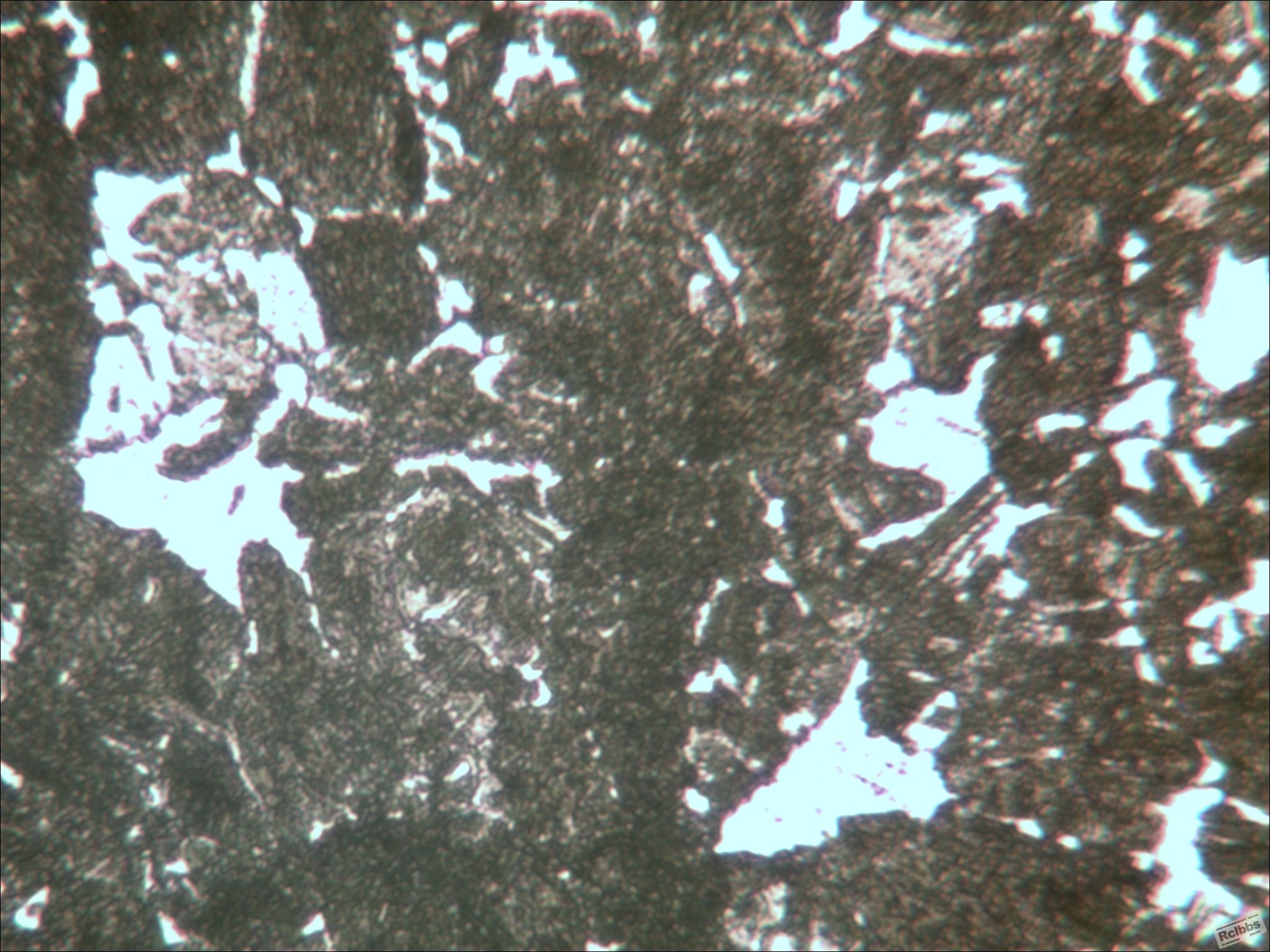

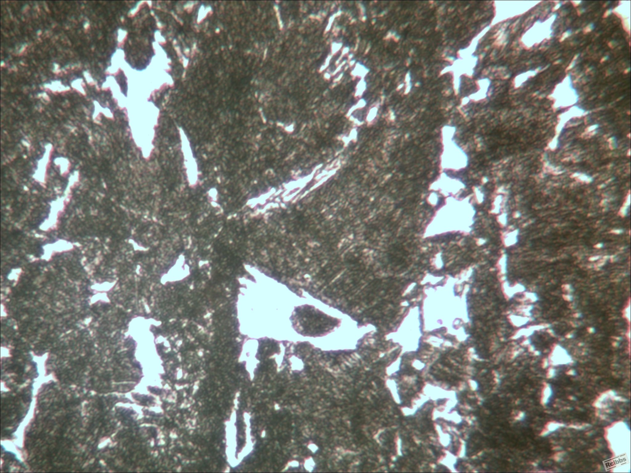

发表于 2012-12-4 21:46:16 | 显示全部楼层
块状铁素体,评在6级以上.
发表于 2012-10-31 11:02:36 | 显示全部楼层
保温时间不够导致的块状未溶铁素体。评级要7级以上。另一种情况是如果制样时用棉球太用力擦表面的话也会出现这种伪相。

发表于 2012-10-31 08:19:54 | 显示全部楼层
同意6楼“紫琅人”观点,心部组织中的存在铁素体系调质过程中加热时间不足或是保温不足所致!!!
 楼主| 发表于 2012-10-30 16:35:45 | 显示全部楼层
零件调质处理,调质硬度20HRC-30HRC、金相显微组织:1-4级。
个别部位要高频淬火。

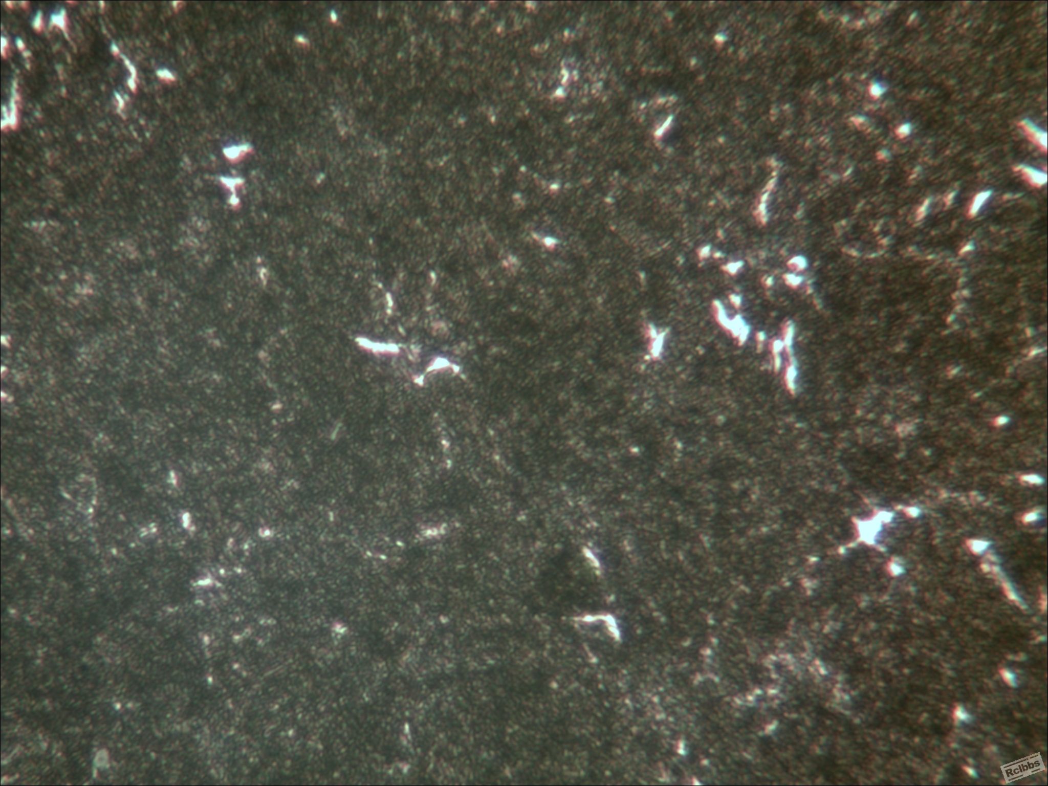

 楼主| 发表于 2012-10-30 16:06:03 | 显示全部楼层
不是用用锻造后余热进行调质处理的,锻件供应商在浙江,坯件拉倒我们这里后再发到热处理商处调质的。
这张图片是试样边缘的照片,锻件直径是30的。
发表于 2012-10-30 16:21:24 | 显示全部楼层
本人也经常做40gr直径也30左右,有同样的问题,会不会是调质淬火冷却的冷却速度不够,外面的组织好,内部差,内部可能连级也评不上,外面倒有3-4级
发表于 2012-10-30 16:23:46 | 显示全部楼层
原来这样啊,边缘图片看是索氏体,部分条状铁素体,那么楼主之前图片是心部的组织形态了,那么可以说明调质工艺不当出现问题的,材料热处理加热温度不足(温度偏低)或保温时间偏短不足引起:直径30的话应该可以用该材料正常淬火工艺操作得到合理要求的;组织可以得到中等针状马氏体的,你们技术要求是怎样的,是调质处理的吧,硬度要求多少范围
 楼主| 发表于 2012-10-30 15:48:09 | 显示全部楼层
图片是400X的
芯部在22-23HRC
发表于 2012-10-30 15:54:26 | 显示全部楼层
你楼主描述,材料是40Cr锻件金加工前调质处理,也是说通过锻造后余热进行调质处理,的确是不合格的产品,组织是索氏体,大量条块铁素体,说明工艺上有不当之处
发表于 2012-10-30 15:45:15 | 显示全部楼层 |阅读模式
40Cr锻件金加工前调质处理,热处理厂家具体工艺不清楚。
试样用4%硝酸酒精腐蚀的,我是个新手,只能机械地对着标准图谱看看,感觉不是很好。
请教各位高手,这个样应该判几级啊?
