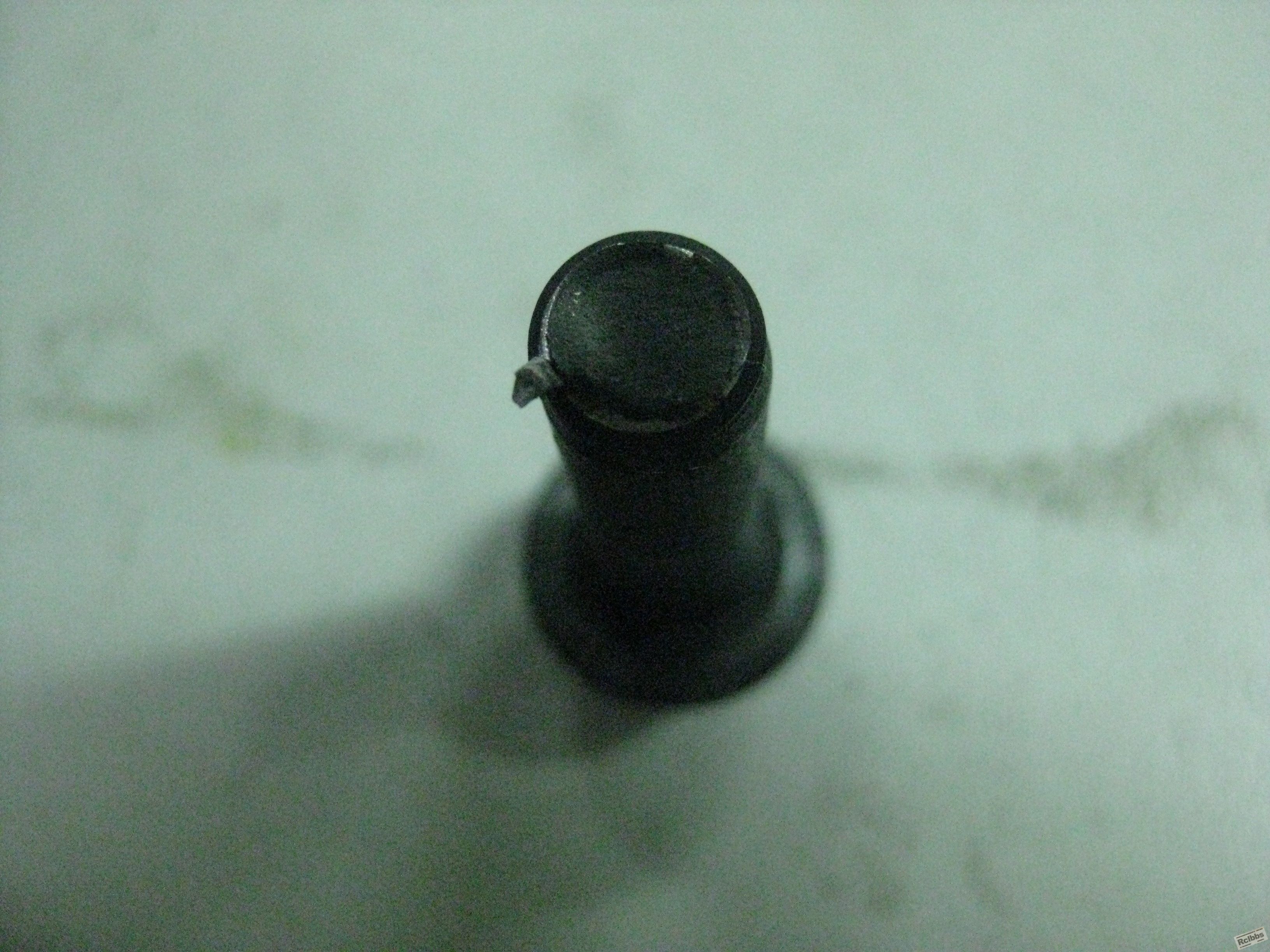

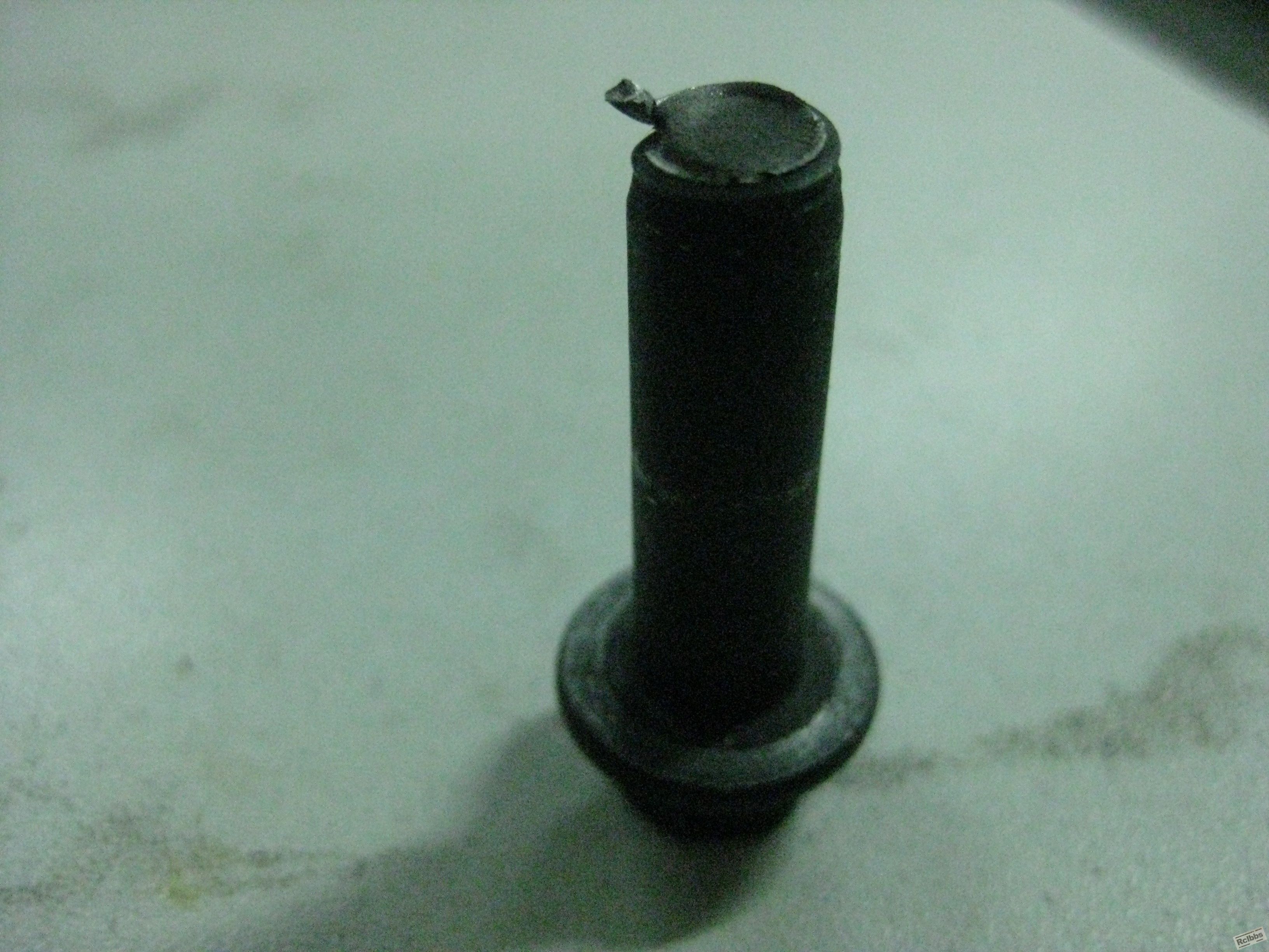

断裂的位置符合国标要求啊,在螺纹区域内

图片只有这种清晰程度的,样件已经寄出了没办法再拍了

发表于 2012-10-31 18:24:56 | 显示全部楼层
这种结构的螺栓,其断裂位置也常见到在此螺纹末端的退刀槽区域
发表于 2012-10-31 15:14:57 | 显示全部楼层
太模糊
什么材料
硬度有点偏高啊

发表于 2012-10-31 10:35:54 | 显示全部楼层
断裂位置在摩擦副内?还是摩擦副外?

发表于 2012-10-31 10:14:27 | 显示全部楼层
倍数放大点 拍亮点有点黑
发表于 2012-10-31 09:54:13 | 显示全部楼层
楼主,这二张图片太模糊了,不好确定
发表于 2012-10-31 09:37:23 | 显示全部楼层 |阅读模式
