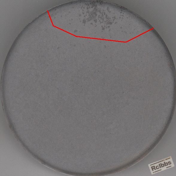

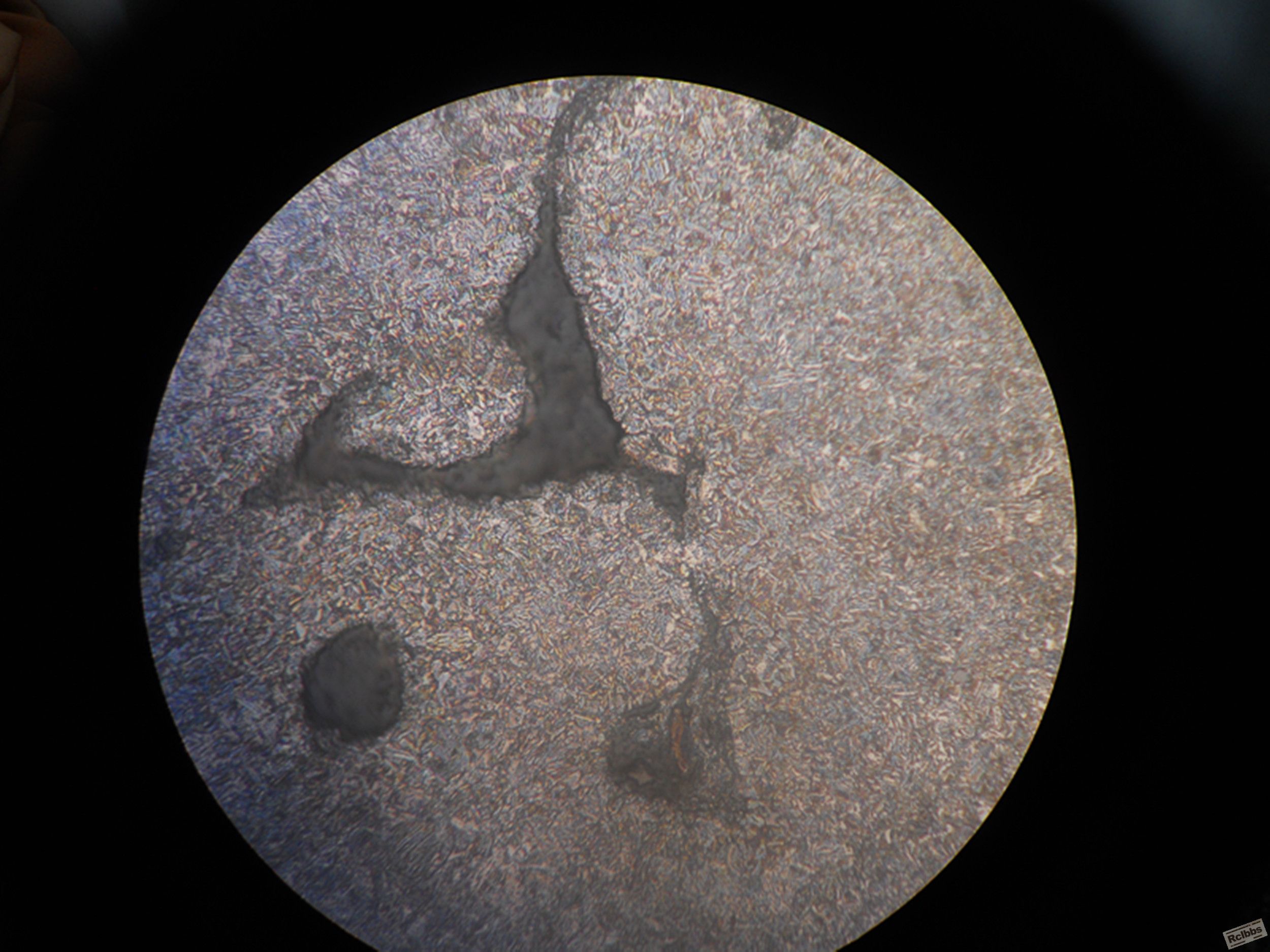

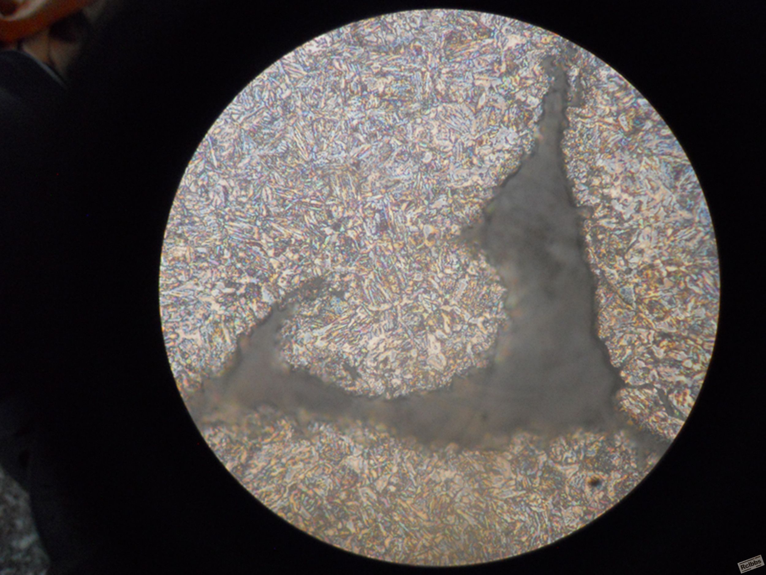

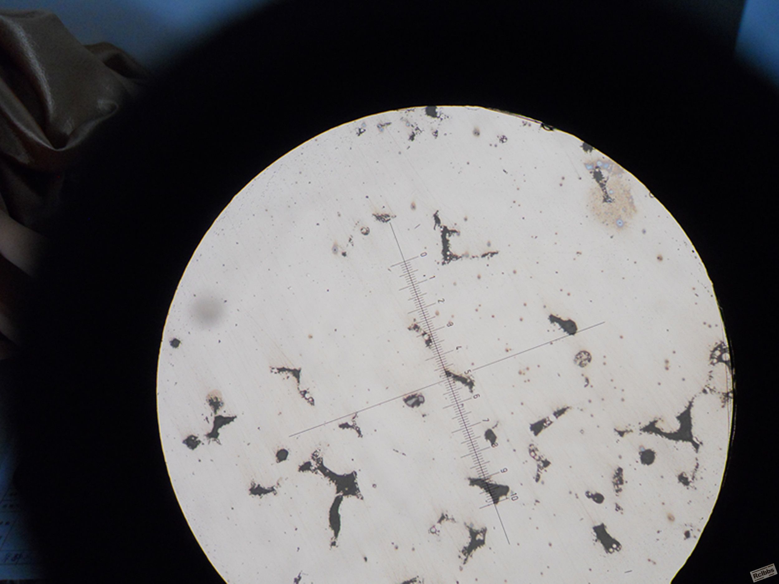

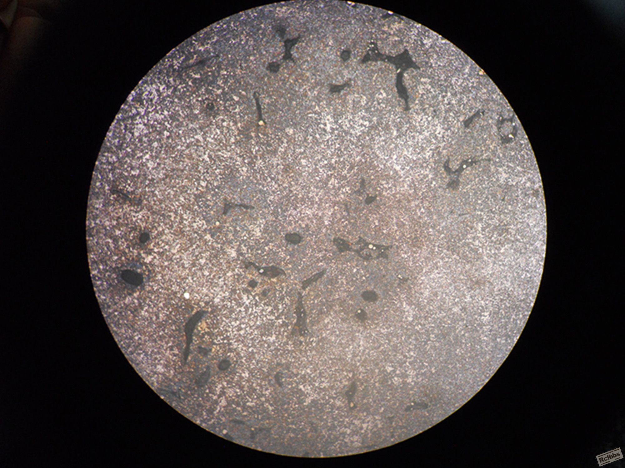

我们的是锻造,在显微镜下看是像缩孔。我们破检的零件是成品,直径80mm的料加工到直径50mm,单边已去掉15mm,锻造氧化物夹杂所致不太可能。

今天破检一渗碳件,抛光后就发现局部不少缩孔。有可能是锻造所致?请大家帮忙分析分析。谢谢!
