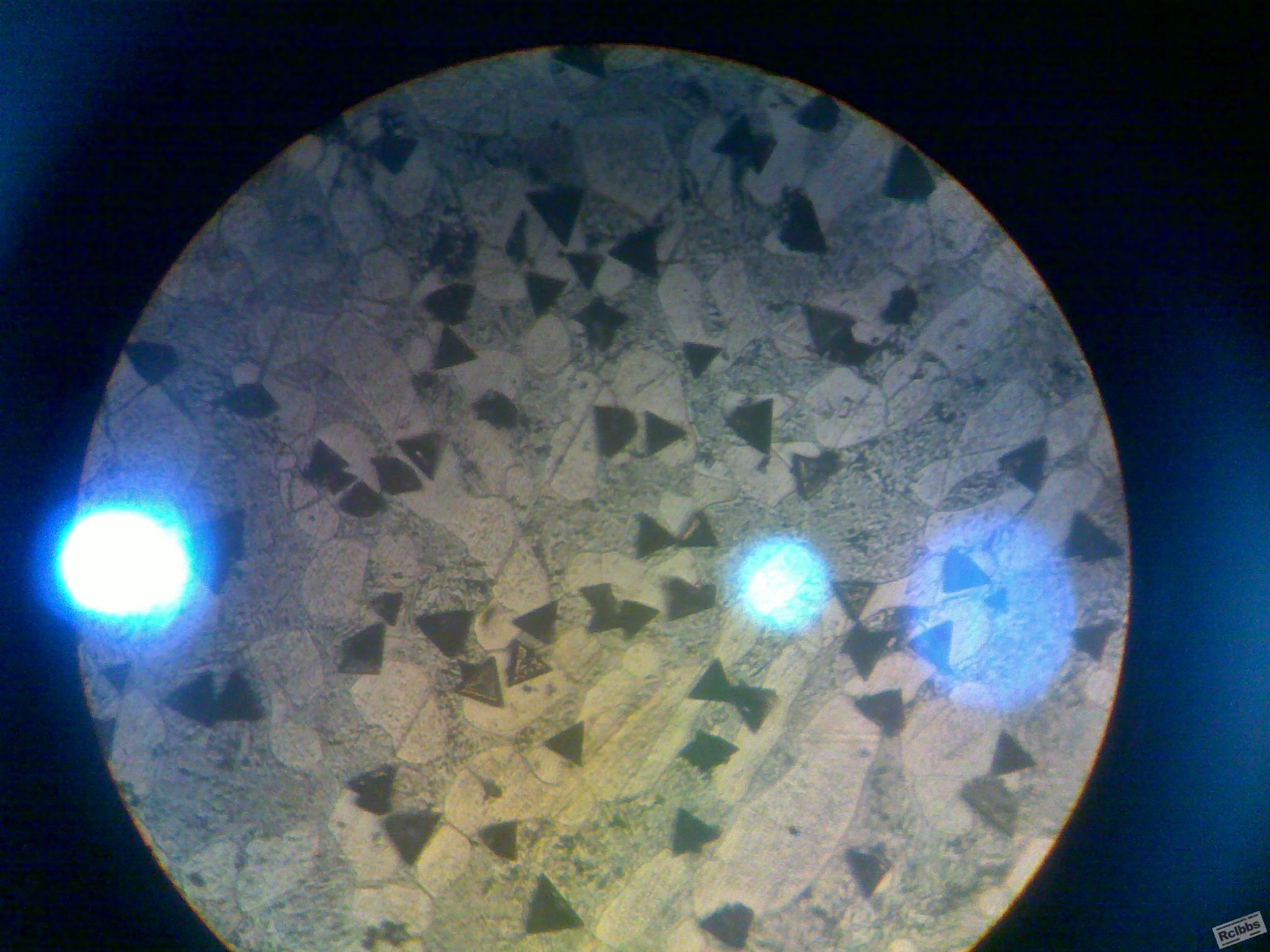

 楼主| 发表于 2012-11-4 08:32:33 | 显示全部楼层
抛光后没有这些三角形,新配的也没有,放置一段时间用过的才发现这样情况,也认为是吴老师所说的
发表于 2012-11-1 20:01:00 | 显示全部楼层
顶一楼,我也认为是某种化合物结晶,结晶最大特点,相似度极高

 楼主| 发表于 2012-11-1 19:52:42 来自手机 | 显示全部楼层
换苦味酸盐酸水溶液确实就没有了
发表于 2012-11-1 10:20:35 | 显示全部楼层
浸蚀剂选择不当。仔细看,组织中的三角形有浮凸感,不属于基体组织中的相。换用浸蚀剂浸蚀就不会出现三角形了,是腐蚀剂的原因。
发表于 2012-11-1 07:56:26 | 显示全部楼层
原材料掺入的颗粒吧
签到天数: 474 天
发表于 2012-10-31 21:47:39 | 显示全部楼层
氯化銅結晶 crystals of copper chloride ?
签到天数: 942 天
发表于 2012-10-31 20:28:30 | 显示全部楼层
我认为是外来物-------------

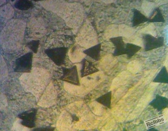

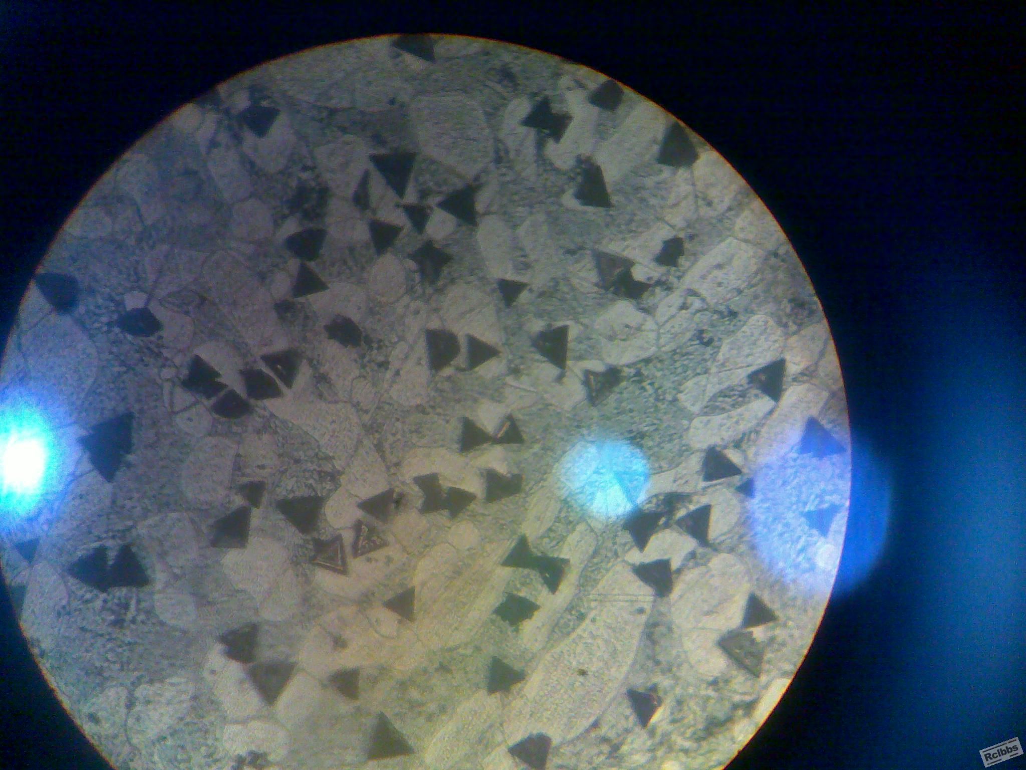

发表于 2012-10-31 16:26:32 | 显示全部楼层 |阅读模式
在做32760双相钢金相时,腐蚀剂为硫酸铜盐酸水溶液,腐蚀完后发现有大量的等边三角形,大家讨论下这些三角形是咋形成的呢 201210161864.jpg 201210161865.jpg [attachimg]107160[/attachimg用手机照的
