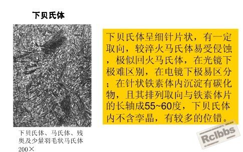

真心没听说过有什么 羽毛马氏体 求教呀
发表于 2012-11-8 10:15:37 | 显示全部楼层
是的,是笔误。针状马氏体。又称竹叶状马氏体。该文章应该是板条马氏体

发表于 2012-11-8 09:36:42 | 显示全部楼层
他们公司的培训资料,笔误。

发表于 2012-11-7 19:38:13 | 显示全部楼层
并非只有上贝氏体呈羽毛状。
也并非上贝氏体一定呈羽毛状。

 楼主| 发表于 2012-11-2 09:58:54 | 显示全部楼层
谢谢各位关注此贴,百度上面不知道到哪里找作者,所以我才到这里来请教,各位同行都没有听说过这种说法,看来大家意见基本上一致,图中羽毛状的为上贝氏体。
至于9楼说为针状马氏体,而非羽毛状马氏体,我想从图中就可以看出来,图片中羽毛状的组织很明显。

发表于 2012-11-2 09:20:57 | 显示全部楼层
一般称为针状马氏体,而非羽毛状

发表于 2012-11-2 08:16:46 | 显示全部楼层
应该是笔误,不是羽毛状马氏体,而是羽毛状上贝氏体。
发表于 2012-11-2 08:22:15 | 显示全部楼层
就是笔误,看原文后面对马氏体介绍那块只分了板条和针状。事实上,整篇文章所介绍的各种组织和图片都是比较经典的,这个文章应该是公司内部培训教材,作者不会刻意弄些有争议或不存在的概念上去。如果他觉得那是羽毛状马氏体,就不会把那张图片放上去了。

发表于 2012-11-2 08:10:20 | 显示全部楼层
俺也表示没听说过这样的说法!!!LZ能不能向作者求证下呢???

maybe笔误,表达意思是少量Bu吧!

我认为羽毛状的是上贝氏体-----------------------------------

发表于 2012-11-1 10:48:56 | 显示全部楼层 |阅读模式
本人从百度上看到一片文章,其中有一张图片,下面注释为羽毛状马氏体,我只听说过上贝氏体呈羽毛状,请同行为我释疑。http://wenku.baidu.com/view/4cdcc8778e9951e79b8927b5.html这是图片的链接,第一次发图片,我想把相片直接发到帖中,不知道对不对,所以把链接给出来,你们找找那下贝氏体的相片.
    是笔误?还是确有羽毛状马氏体?
