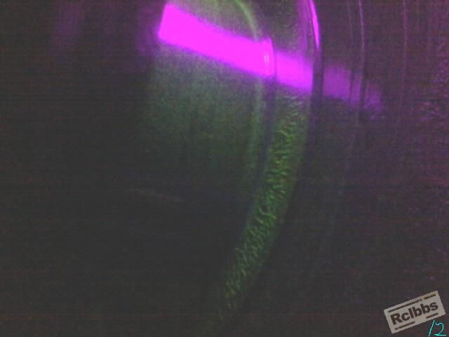

不是磨削裂纹。是原料问题、

发表于 2012-11-8 09:57:18 | 显示全部楼层
这就看你们和客户的调节能力了,这种东西出了事情,不是锻造就是热处理的问题,既然客户做的热处理,那就做个金相看裂纹处有没有氧化脱碳,夹杂偏析等现象,没有的话就推给客户,让他们说明裂纹产生的原因,只是裂纹开裂的位置不像是热处理产生的,倒像锻造产生的夹杂引起的!

发表于 2012-11-8 09:33:14 | 显示全部楼层
大多磨削裂纹与磨削方向垂直,也有个别情况与磨削方向平行。不管如何,磨削裂纹的共同特点是浅,一般不会超过1毫米。

一般情况 材质处理问题 热处理过程中出现淬火裂纹

这不是磨削裂纹。磨削裂纹一般与磨削方向垂直,而且不只一条。
这种裂纹材质问题的概率较大。
发表于 2012-11-5 09:57:33 | 显示全部楼层
任何事情得先从自身找问题;不然说话就没有依据。
建议自己先从金相上分析看看材料是否有偏析;裂纹处是否有脱碳等。
将裂纹的金相图片传上来看看。
 楼主| 发表于 2012-11-5 09:44:04 | 显示全部楼层
是客户热处理的只说温度好着呢,把责任推给我们了,让我们分析,准备做金像看看
发表于 2012-11-5 09:13:00 | 显示全部楼层
chl0617 发表于 2012-11-3 10:17
是,W6MO5Cr4V2AL  也就是M2AL 501 高速钢 工艺是:原材料--锻造--退火--粗加工--淬火--精加工(磨削,涂层 ...
多少温度淬火
多少温度回火
说下热处理的具体工艺

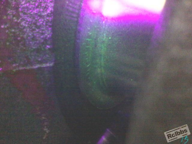

发表于 2012-11-3 13:56:29 | 显示全部楼层
chl0617 发表于 2012-11-3 10:30
因裂纹细小并且分布多不好拍照,只是拍了一个局部放大的,特别是客户在涂层时发现了好几处那样放大的裂 ...
如果是那样的话,我建议你用磁粉探伤一下再拍照。在紫光灯下即使是小裂纹也能很清楚的拍出来。有利于论坛里看不到实物的人给你出主意。
另外,磨削过程发现的材料、锻造方面的裂纹是很平常的事情。车加工的时候裂纹如果太小,很难被发现。即便车加工的时候采用磁粉探伤,如探伤人员技术 不过硬,也会放到磨削工序。当然,这个跟帖子没太大关系,如此介绍而已。

发表于 2012-11-3 10:39:24 | 显示全部楼层
chl0617 发表于 2012-11-3 10:26
因裂纹细小并且分布多不好拍照,只是拍了一个局部放大的,特别是客户在涂层时发现了好几处那样放大的裂纹 ...
磨削裂纹一般细、短而多密。
 楼主| 发表于 2012-11-3 10:26:38 | 显示全部楼层
txljh8 发表于 2012-11-1 16:34
“有些像磨削裂纹似的”这么长而且只一条磨削裂纹有些牵强。
因裂纹细小并且分布多不好拍照,只是拍了一个局部放大的,特别是客户在涂层时发现了好几处那样放大的裂纹,有一件如图是在磨削时发现的,裂纹长约1.5MM并且细直,材料是W6MO5Cr4V2AL  也就是M2AL 501 高速钢 工艺是:原材料--锻造--退火--粗加工--淬火--精加工(磨削,涂层)客户在磨削时发现有一件有裂纹,其余都在涂层时发现好多类似图上放大的那样的裂纹,客户说淬火后金像硬度多好着呢,为啥出现这样细裂纹 请问老师有磨削裂纹的图片和磨削有关的金像图片吗,我想参照分析一下,谢谢
 楼主| 发表于 2012-11-3 10:30:30 | 显示全部楼层
落水残阳 发表于 2012-11-1 16:39
这个裂纹长、直,虽然好几张图片,不过看下来每个零件应该只有一个裂纹。所以,个人认为不是磨削裂纹。
这 ...
因裂纹细小并且分布多不好拍照,只是拍了一个局部放大的,特别是客户在涂层时发现了好几处那样放大的裂纹,有一件如图是在磨削时发现的,裂纹长约1.5MM并且细直  如果是锻造和淬火裂纹的话,那为啥才在磨削和涂层时发现得呢,粗加工时怎么没有发现呢
 楼主| 发表于 2012-11-3 10:17:14 | 显示全部楼层
cumtkxq 发表于 2012-11-1 16:28
说下材料和工艺吧
不然仅从照片上是什么都看不到的
你可以把裂纹的局部照片发上来
是,W6MO5Cr4V2AL  也就是M2AL 501 高速钢 工艺是:原材料--锻造--退火--粗加工--淬火--精加工(磨削,涂层)客户在磨削时发现有一件有裂纹,其余都在涂层时发现好多类似图上放大的那样的裂纹,客户说淬火后金像硬度多好着呢,为啥出现这样细裂纹

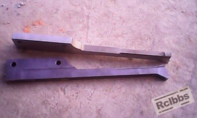

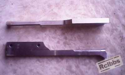

发表于 2012-11-1 16:28:28 | 显示全部楼层
说下材料和工艺吧
不然仅从照片上是什么都看不到的
你可以把裂纹的局部照片发上来
看不清楚
签到天数: 2292 天

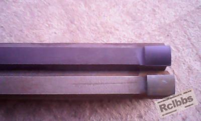

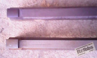

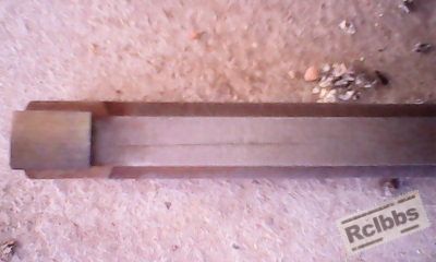

发表于 2012-11-1 16:34:26 | 显示全部楼层
发表于 2012-11-1 16:39:51 | 显示全部楼层
这样的裂纹可能是淬火裂纹和锻造缺陷(不一定是锻造时产生的裂纹)。
颜色深(紫色)的那个可能裂透了吧?建议把那个颜色浅的沿裂纹横截面切割后看看裂纹周围金相。应该不难分析。
发表于 2012-11-1 13:35:18 | 显示全部楼层 |阅读模式
                                                                                                         工件经过锻打退火粗加工及热处理工序, 但客户在热处理后,精加工时(磨削和涂层)在如图上面处出现细裂纹,有些像磨削裂纹似的,请大家看一下
刀具
刀具
此方向有多处这样裂纹
此方向有多处这样裂纹
