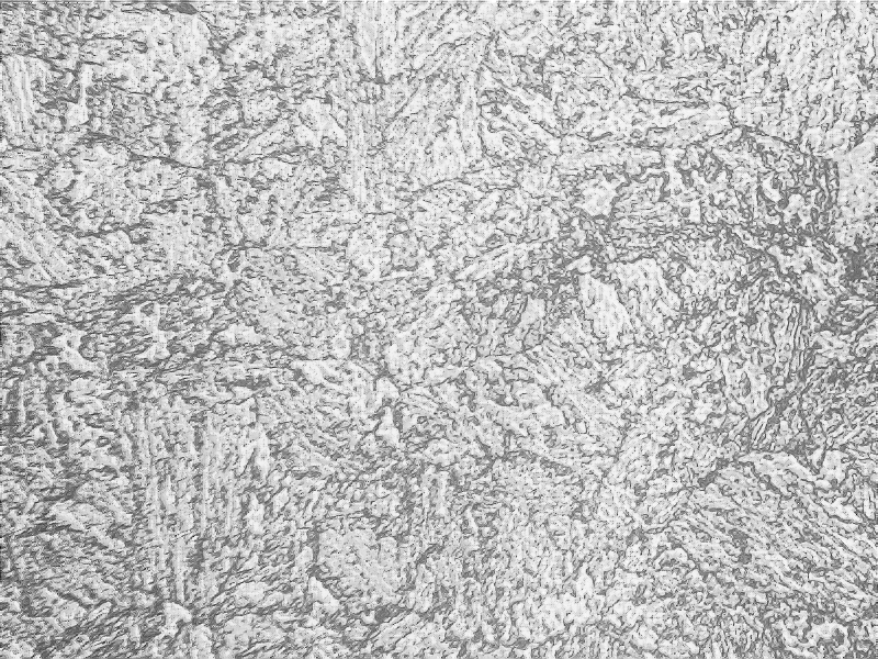

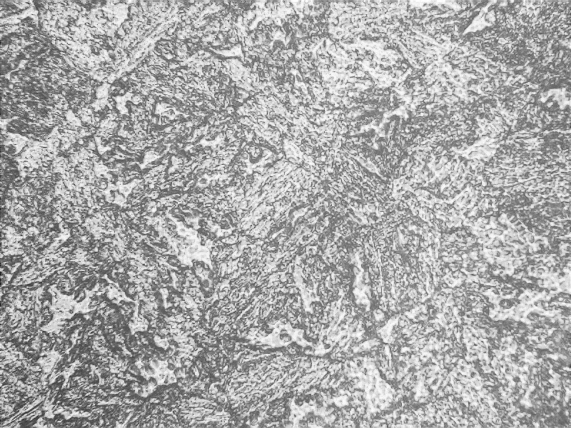

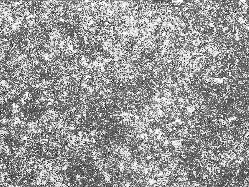

 楼主| 发表于 2012-11-5 11:18:09 | 显示全部楼层
 楼主| 发表于 2012-11-5 08:45:16 | 显示全部楼层
热工女将 发表于 2012-11-4 12:42
腐蚀浅了,组织没怎么出来,重抛一下再腐蚀
谢谢,今天重新做一下。等出来后继续请教
签到天数: 611 天
发表于 2012-11-4 12:42:52 | 显示全部楼层

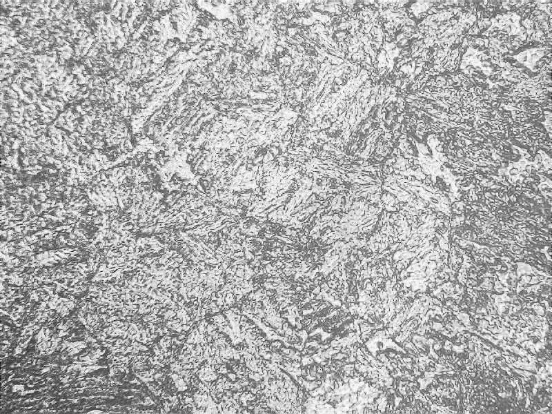

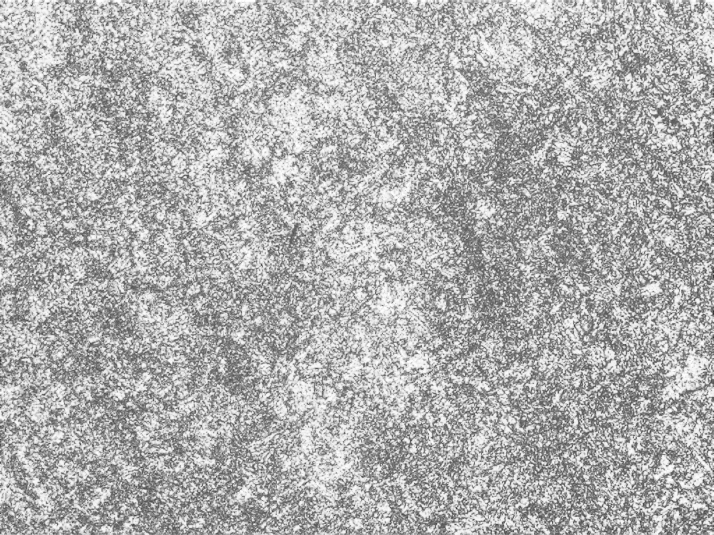

发表于 2012-11-1 16:26:17 | 显示全部楼层
貌似金相不对
你在好好的制备一下试样
看不出东西来
发表于 2012-11-1 14:17:43 | 显示全部楼层 |阅读模式
C 0.23   Mn0.57    Si0.26    Al0.025
Cr1.90        Mo0.63         Ni0.96         Cu0.08
成分如上所示。
组织如下所示:请大家积极分析一下组织,万分感谢!!!(轧制态,轧制具体工艺不知道,这是人家钢厂的)
