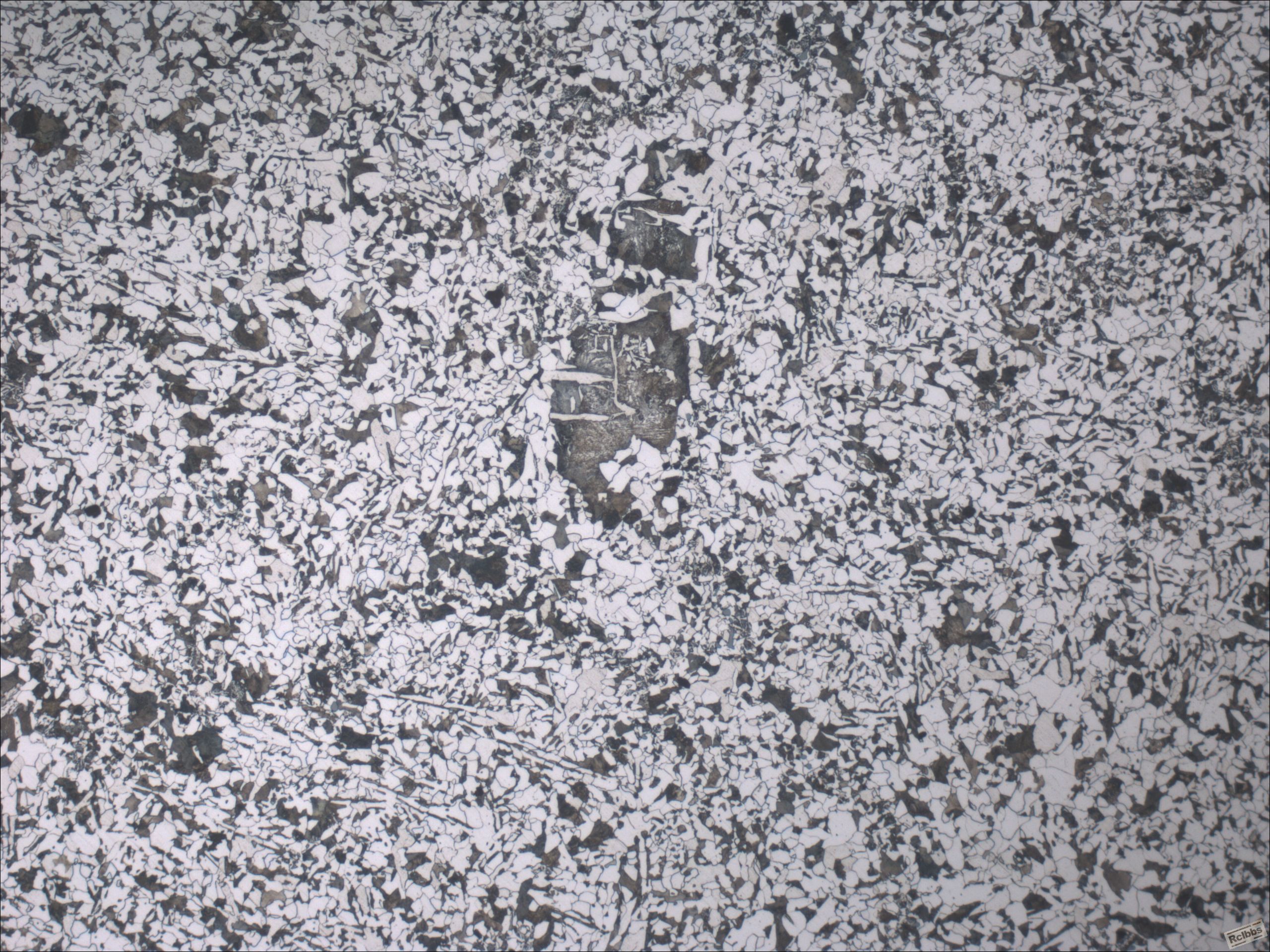

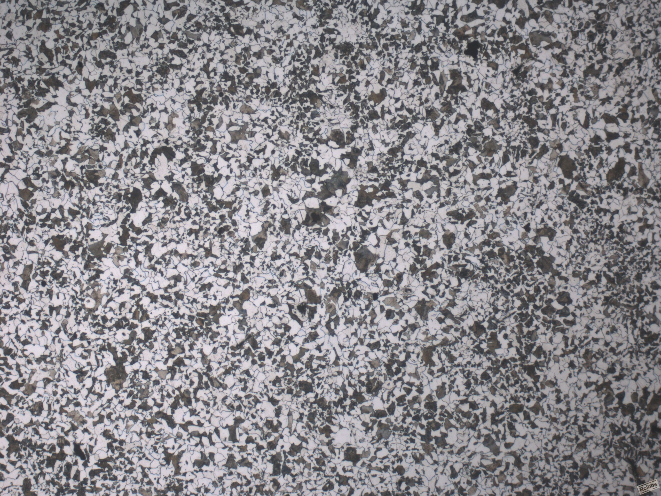

 楼主| 发表于 2012-11-6 08:47:08 | 显示全部楼层
这个产品低温冲击韧性不正常,有时候试样冲击AKV(-45℃)三十多,有时候却是十几,他们老是说我们热处理工艺有问题,我们一直在调整,最后还是觉得炼钢、铸造的问题,所以卡在这儿了。 有人说可能是Mn 偏析。不知道能不能看出来。 如果是铸造问题,请问前辈有什么方法能验证吗?谢谢

发表于 2012-11-5 08:26:04 | 显示全部楼层
组织为铁素体+珠光体+粒状贝氏体!

发表于 2012-11-5 08:04:37 | 显示全部楼层
dush10321 发表于 2012-11-4 23:00
成分偏析是冷却速度快了还是慢了呢?正火的冷却速度吗
不是正火冷却造成的,是铸造的时候就有成份偏析了。进行一下扩散退火可能可以减轻。
 楼主| 发表于 2012-11-4 23:00:46 | 显示全部楼层
清霜 发表于 2012-11-2 23:42
铸钢。成份有偏析,两张冷却速度应该也不同。
签到天数: 24 天
发表于 2012-11-2 23:42:15 | 显示全部楼层
发表于 2012-11-1 22:36:33 | 显示全部楼层 |阅读模式
2027-100x.JPG 1002-100x.JPG 大家讨论讨论这是什么组织, 第二张照片中间的又是什么。  AS2074-L1A   暂时只有100倍的。
热处理 920正火 ,580 回火。
 楼主| 发表于 2012-11-1 22:37:33 | 显示全部楼层
不好意思, 照片放反了
