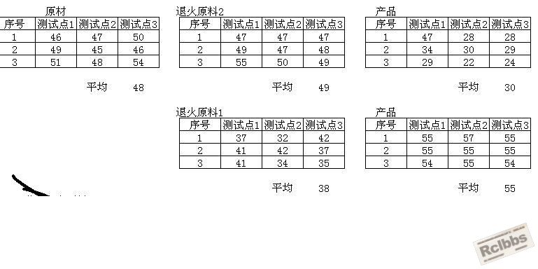

验证2去退火的硬度为49,(加工的产品测试硬度为30.)
这个不符合常理,你确定检验是同一件,检验没有问题,将两个试样处理前后金相看看,
另外变形量大小与加工工艺及刀具也有关

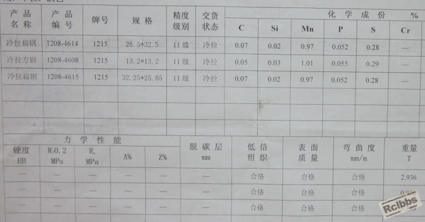

我公司现在在做小的腔体产品(长宽高30*25*8mm),在CNC加工完后,产品底面放在平台上反生变形。间隙超过0.05mm。

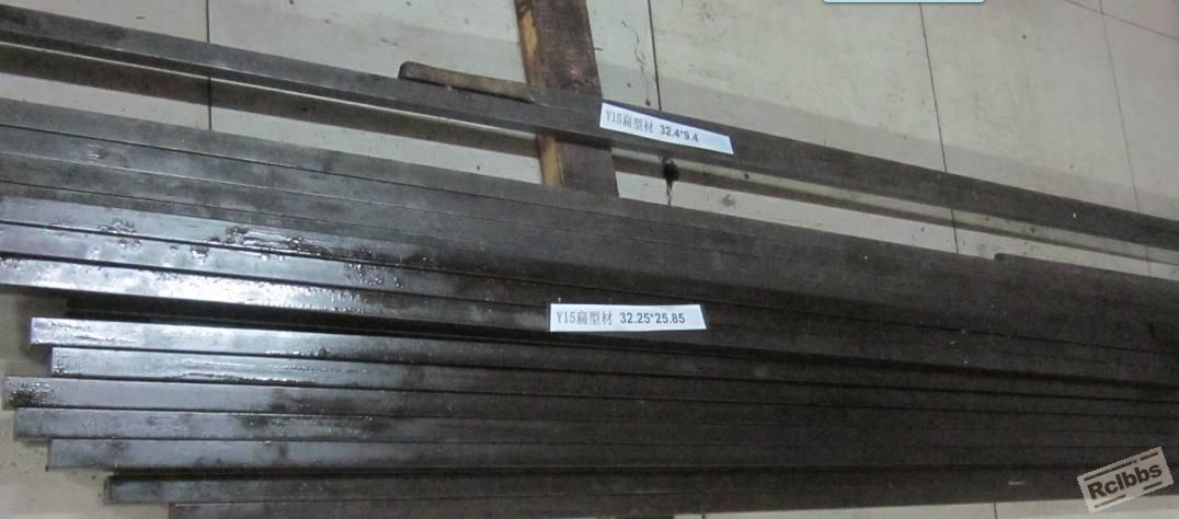

中间过程我们做了多种验证,其中材料的应力变化是一个主要引起原因。(使用原材为低碳钢 含碳量0.08% 见图)
验证1 :将原材发给热处理厂进行退火去应力,材料回来进行加工,平面度进行检测,间隙超过0.05mm 没有改善。

测试前后产品硬度差异有反常。见测试硬度图。
验证前硬度平均为 HRB 48,
验证1去退火的硬度为38,(加工的产品测试硬度为55.)
我自己的小结:
验证1的材料:是不是在去应力过程中,温度烘烤时间没有控制好,导致材料外面软,里面硬。
验证2的材料:前后硬度基本一致,
(是不是验证了论坛上说退火的内部晶体不发生变化。同时我自己推论是不是也可认为的低温退火不一定都会降低材料硬度)
(以上小结没有考虑 加工的产品硬度为什么会比材料硬度不一致。)
