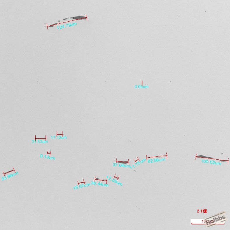

"取较低一级"适用任何法。10561-2005是照ISO4967:1998抄的,而ISO4967的公式又是照ASTM E45抄的,E45从来没有用公式这一说,只是用公式来显示总长度和评级的log-log关系。不知为什么到了ISO4967就变味了。总之最好的办法就是直接把总长度和每级的最小总长度比(表1),不到最小值就报较低一级。我所接触的国外软件都是这么编的。
还有,B法只给每0.5级权重因素,所以你算的1.4级是不能用在B法上的。
软件评级只不过是人工对比法的一个延伸,只是量的精确度、速度提高而已。评级方法还是一样的。

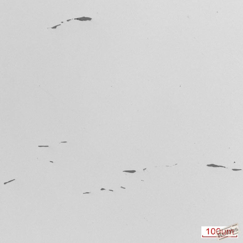

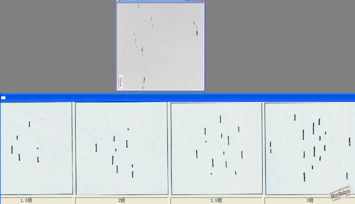

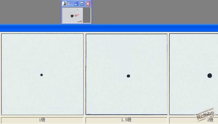

发表于 2012-11-9 04:46:03 | 显示全部楼层
wrcluomo 发表于 2012-11-8 12:10
你错了,不是我软件处理的好,是metart的显微镜和摄像头配的好,采的图好,我软件没对像质处理,只是定标测量.紫 ...
wrcluomo,多谢夸奖。蔡氏设备就是好。对那个DS类,因为我有原图,量的等圆直径是23.80µm,大同小异啦,但评级应该是1.0级,而不是你写的1.4级。夹杂物评级只能按0.5级递增,没达到1.5级的27µm就只能评1级。不知你的软件程序考虑到这点没有。
还有,ASTM E45最新的Plate I-A对比图就是我设计的。全盘用电脑软件绘制的,可以说是精确的不能再精确了。抱歉,出于版权问题,不能在这随便发。

发表于 2012-11-8 12:10:04 | 显示全部楼层
你错了,不是我软件处理的好,是metart的显微镜和摄像头配的好,采的图好,我软件没对像质处理,只是定标测量.紫的我估计是摄像头和显微镜有问题,所以成像比较差.
第二个问题:超出范围我软件是有办法处理的,只是按国标是没法评级的,只能翦到标准视场评级,超出的去掉了.软件有拼接功能,可以把超出部分拼回来.如果要评级,还是要去掉的.我们没有办法改国标呀.再说了没有规矩不成方圆呀.测量还是有办法的.
不连续的国标也有规定,多少微米之内算一条,多少之外算两条计算长度,国标上有的.
