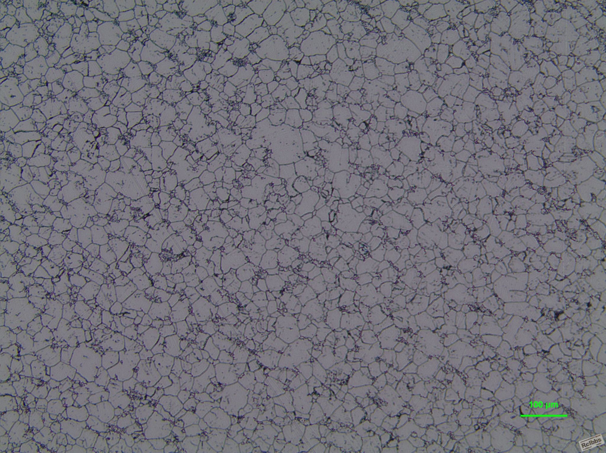

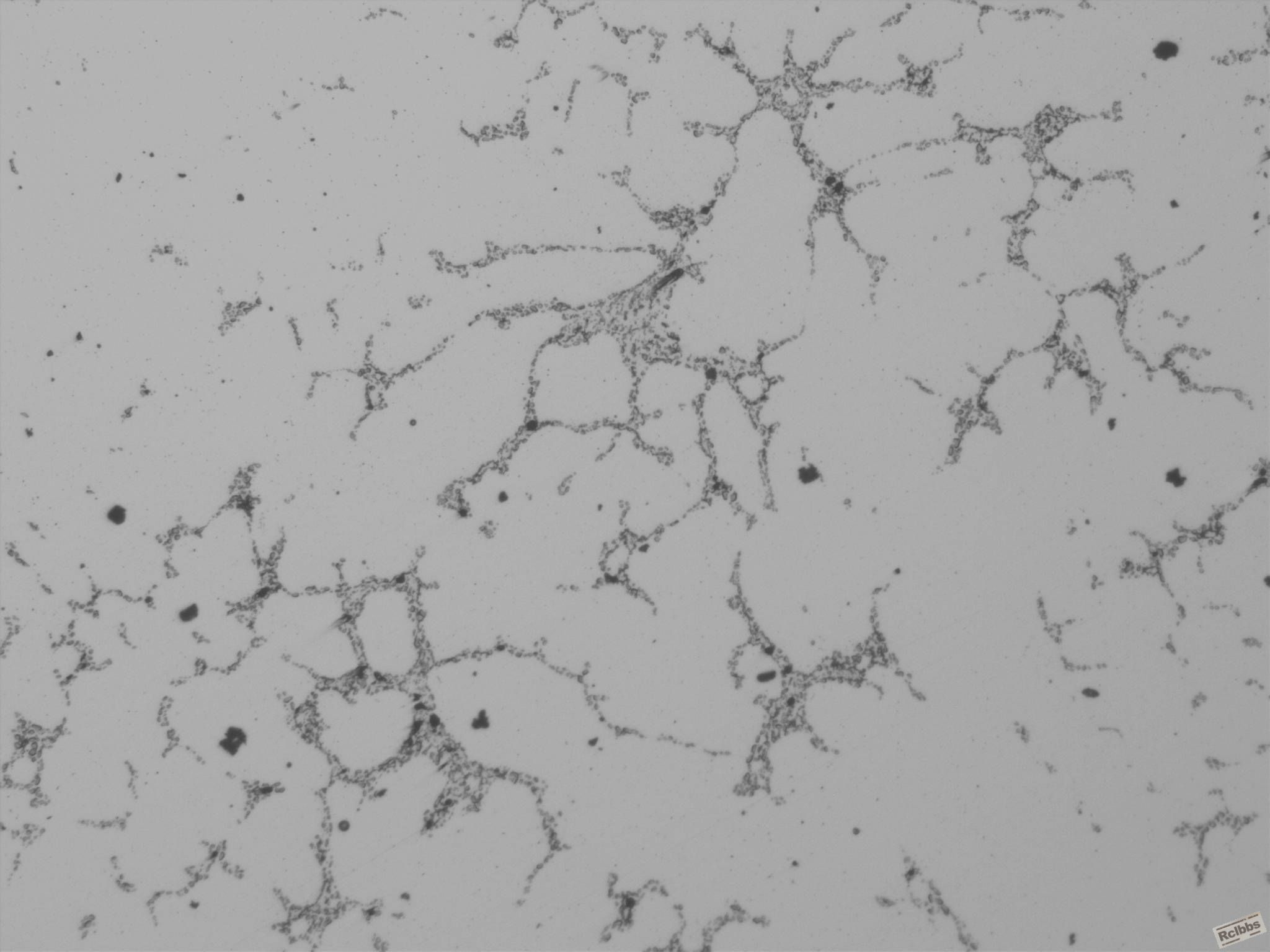

 楼主| 发表于 2012-11-9 14:27:14 | 显示全部楼层

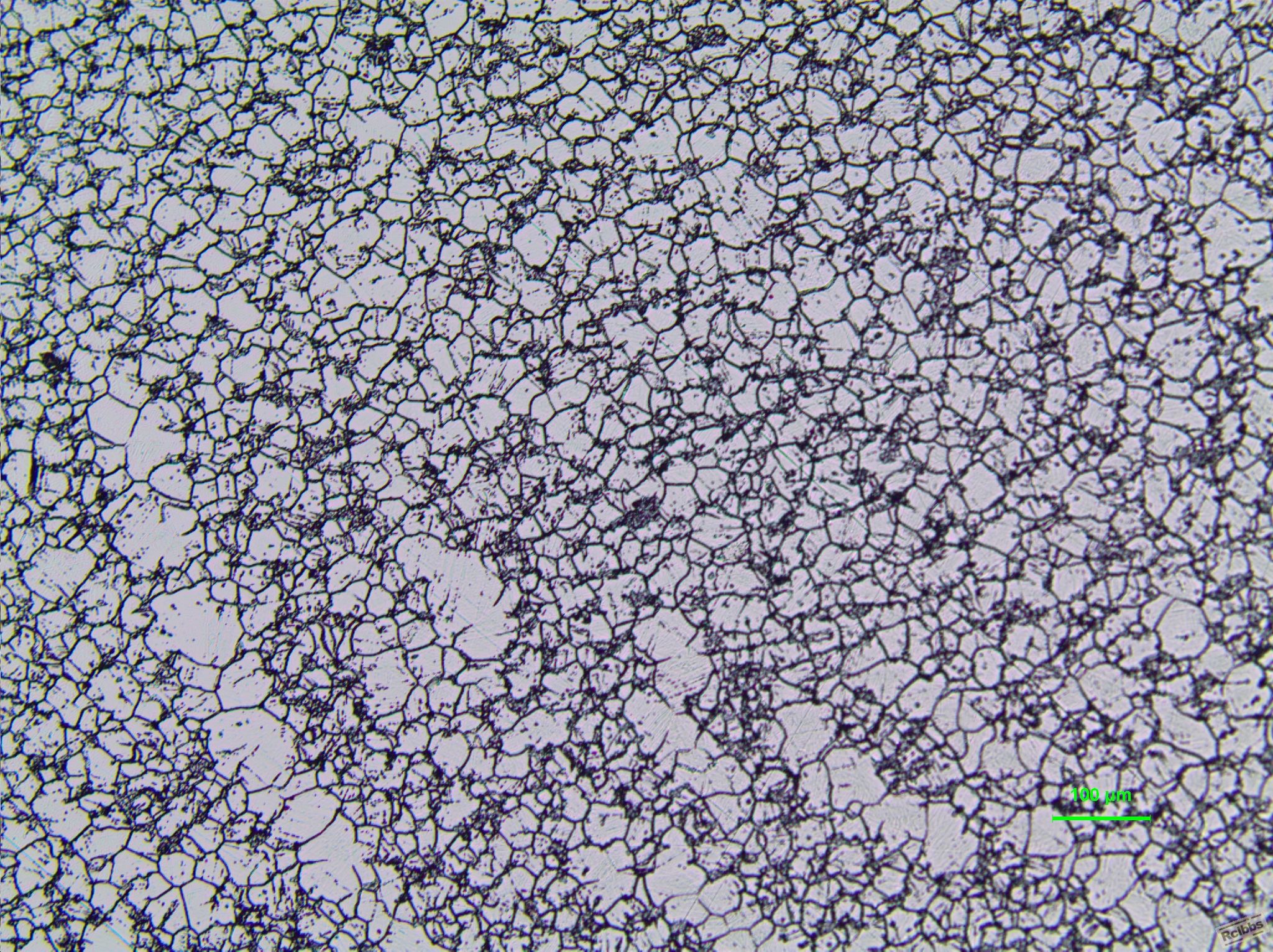

 楼主| 发表于 2012-11-9 14:32:31 | 显示全部楼层
baoxiaochun 发表于 2012-11-9 10:55
下面是成分,金相照片见附件。
TABLE 1 Chemical Composition
Element
第一张用的是氢氧化钾和铁氰化钾,第二张是硫酸铵的。你们用的是什么腐蚀液啊。感觉金相照片不一样吗,你看看我们的金相怎么样呢,我跟别人说还好的,虽然有点碳化物但是不大。
发表于 2012-11-9 10:55:31 | 显示全部楼层

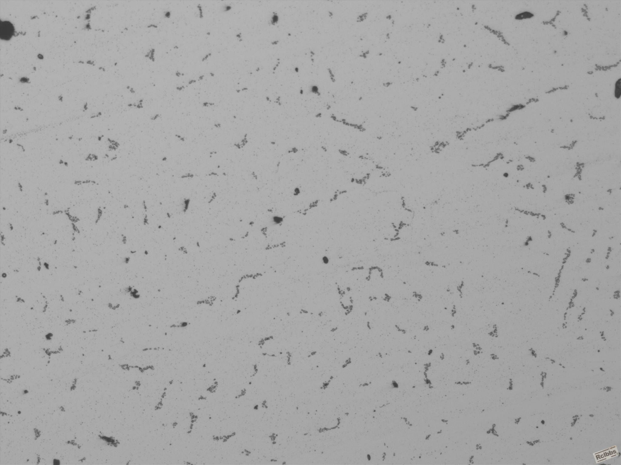

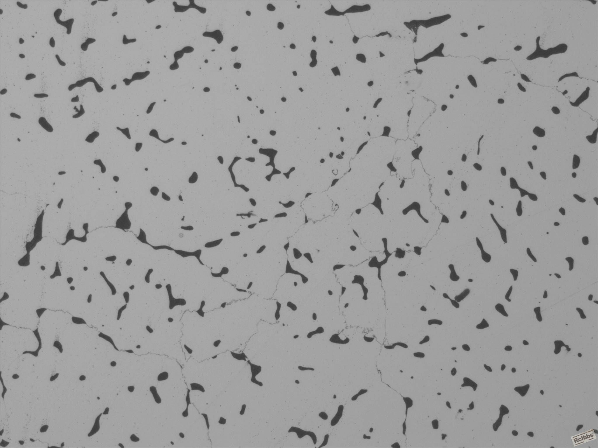

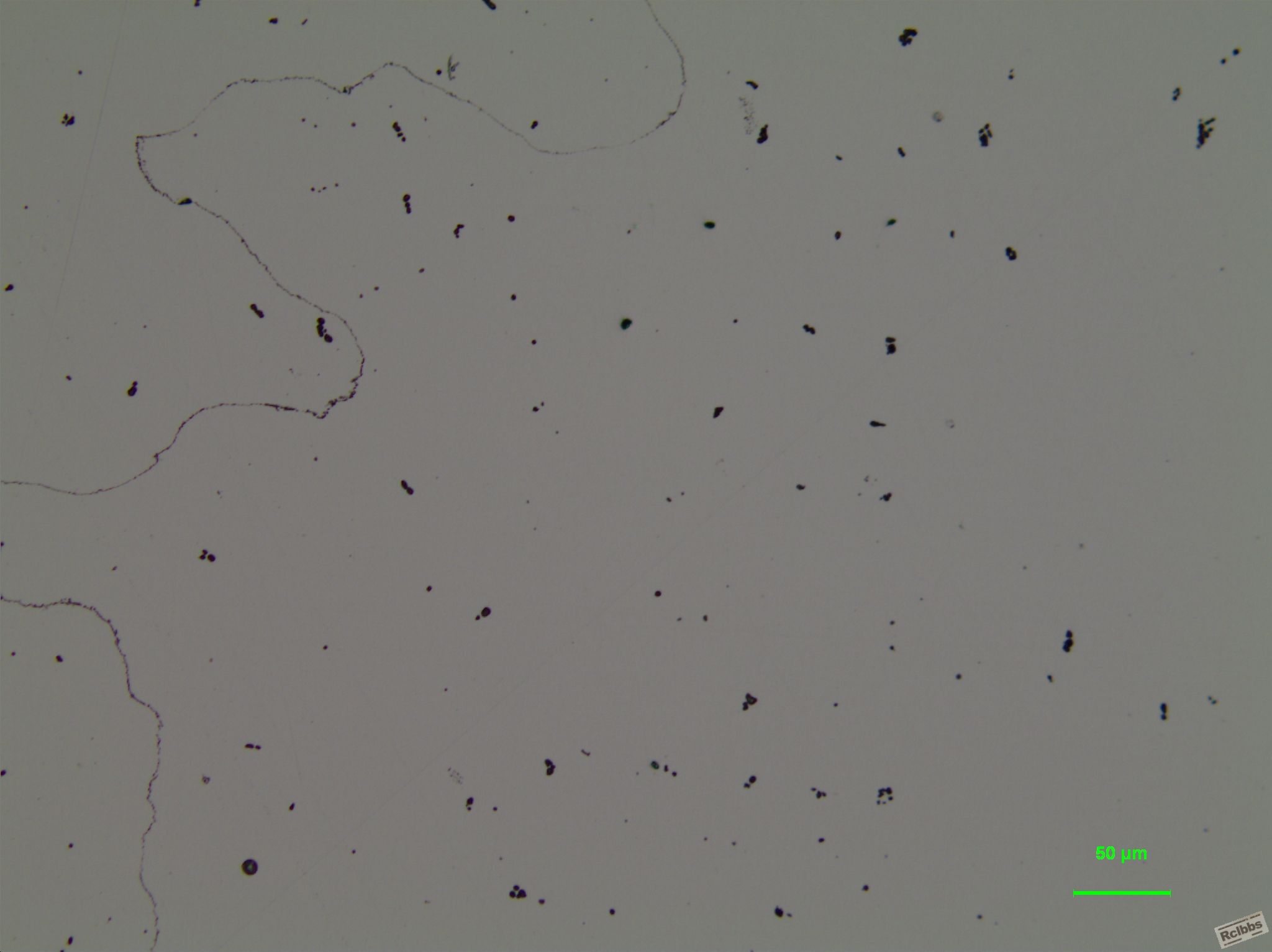

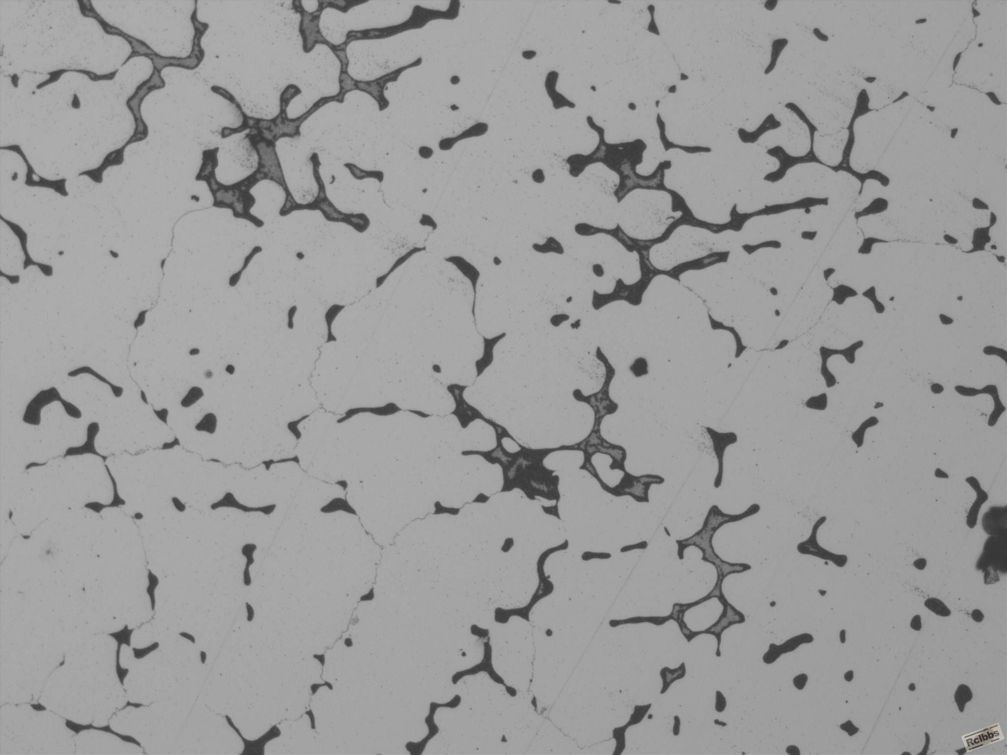

下面是成分,金相照片见附件。
Element
Composition, % (Mass/Mass)
min max
Chromium 27.00 30.00
Molybdenum 5.00 7.00
Nickel ... 0.50
Iron ... 0.75
Carbon ... 0.35
Silicon ... 1.00
Manganese ... 1.00
Tungsten ... 0.20
Phosphorous ... 0.020
Sulfur ... 0.010
Nitrogen ... 0.25
Aluminum ... 0.10
Titanium ... 0.10
Boron ... 0.010
CobaltA balance balance

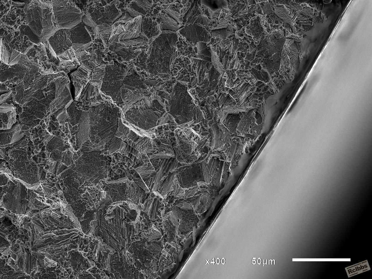

 楼主| 发表于 2012-11-7 11:31:48 | 显示全部楼层
baoxiaochun 发表于 2012-11-7 09:04
你有具体成分范围吗?
另外是否做过固溶处理等热处理?
有没有腐蚀下看看金相?
Ni≤1.0,Cr 26~30,Mo 5~7,Fe≤ 0.75,Mn≤ 1.0,Si≤ 1.0 ,C≤0.35,N≤0.35,Co基体

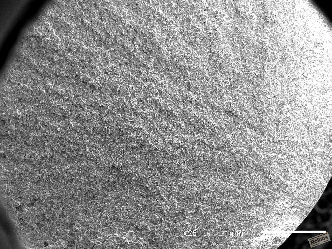

我们的伸长率在7%~14%之间,锻造的,不过要求是20%。你们金相用什么腐蚀的啊,我们用扫描电镜看的。请了个电镜的专家看的。就说沿晶断裂是材料非常不好,同炉号的我们的断口有沿晶的有韧窝的。碳化物有很多部分分布在晶界,老师说sem图片上可以看出。我们铸造的也用的,化学成分差不多,你们铸造的钴铬钼不知道是不是同样的化学成分,有没有什么图片可以共享一下,别的公司说我们的拉伸试棒制作有问题,他们自己做的都合格,但我仍认为差距不是这么打,而且不至于每个都不合格,而且有的出现沿晶断口,如果如你所说,晶界的碳化物倒是一个问题,你们的碳化物尺寸多大,正常的碳化物又该多大的尺寸呢?金相怎么做的,这中文章又少,而且大部分还是用电镜看的。还请多多帮忙
发表于 2012-11-7 09:04:10 | 显示全部楼层
你有具体成分范围吗?
另外是否做过固溶处理等热处理?
有没有腐蚀下看看金相?
我们之前也做过CoCrMo合金的试棒,但是制造工艺为铸造,开始时也出现延伸率不合格问题,后来检测金相后发现碳化物粗大,后来调整了铸造参数同时对试棒进行固溶处理后,试棒合格了,基本在10%以上(要求≥8)。
发表于 2012-11-4 17:56:26 | 显示全部楼层 |阅读模式
我们公司做了拉伸试验,发现锻造CoCrMo合金延伸率不合格最小仅为7%(合格20%),SEM观察后发现一个断口为韧窝两个断口成大部分成沿晶结果均不合格。不知道哪位专家能够解释解释呢,图片在办公室明天去传,有相关知识也可以说说啊。先在这里谢谢大家了。
