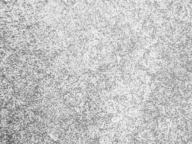

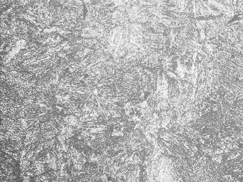

发表于 2012-11-7 22:19:17 | 显示全部楼层
我师傅叫的我说,看组织腐蚀的浅点,看深度腐蚀的深点儿,尤其是看GCr15的淬火组织要腐蚀的浅点儿。
 楼主| 发表于 2012-11-6 11:14:42 | 显示全部楼层
当时没太在意时间,第一次的腐蚀之后表面仍然有些发白,就去看金相了。后又去加深腐蚀,表面开始发暗。
另渗碳金相没做过
发表于 2012-11-6 10:43:02 | 显示全部楼层
制样是很重要的,如果制样不好很容易造成假象容易误判,只有多做多看才能积累经验。加油吧
发表于 2012-11-6 10:36:43 | 显示全部楼层
不怕腐蚀欠了就怕腐蚀过了。抛一个完美的金相试样不容易,多做才会把握好火候

发表于 2012-11-5 14:50:48 | 显示全部楼层
    请问楼主,这两幅图片所对应的腐蚀时间分别是多少?
签到天数: 135 天
发表于 2012-11-5 11:37:56 | 显示全部楼层
这个只能凭经验了,我一般是看到变色就开始用水冲的,腐蚀出来正好,偶尔有稍微浅一点的,在轻轻用棉签擦一下,迅速冲水,腐蚀一次胎深的话还要重新抛光后才能再腐蚀,浅了的话可以再腐蚀就是了
发表于 2012-11-5 10:33:12 | 显示全部楼层 |阅读模式
第一张是浅腐蚀,看的时候我觉得不太对劲,所以加深腐蚀了一下,得到第二张。看来腐蚀的火候还是很重要的,只能靠经验 慢慢积累了
