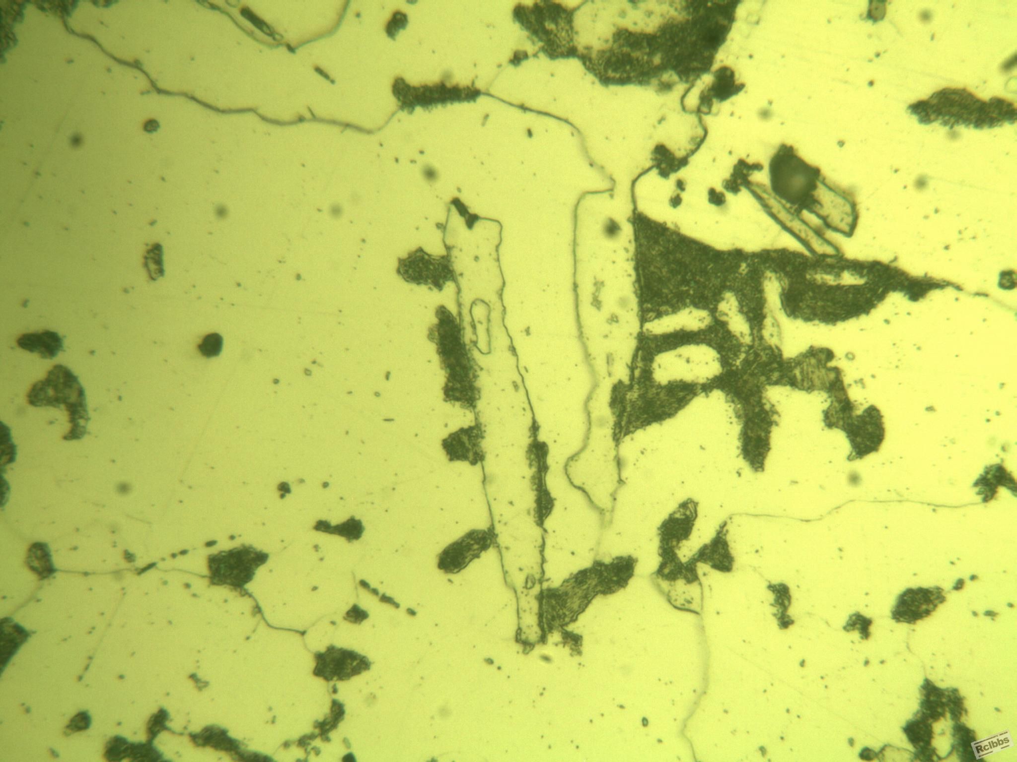

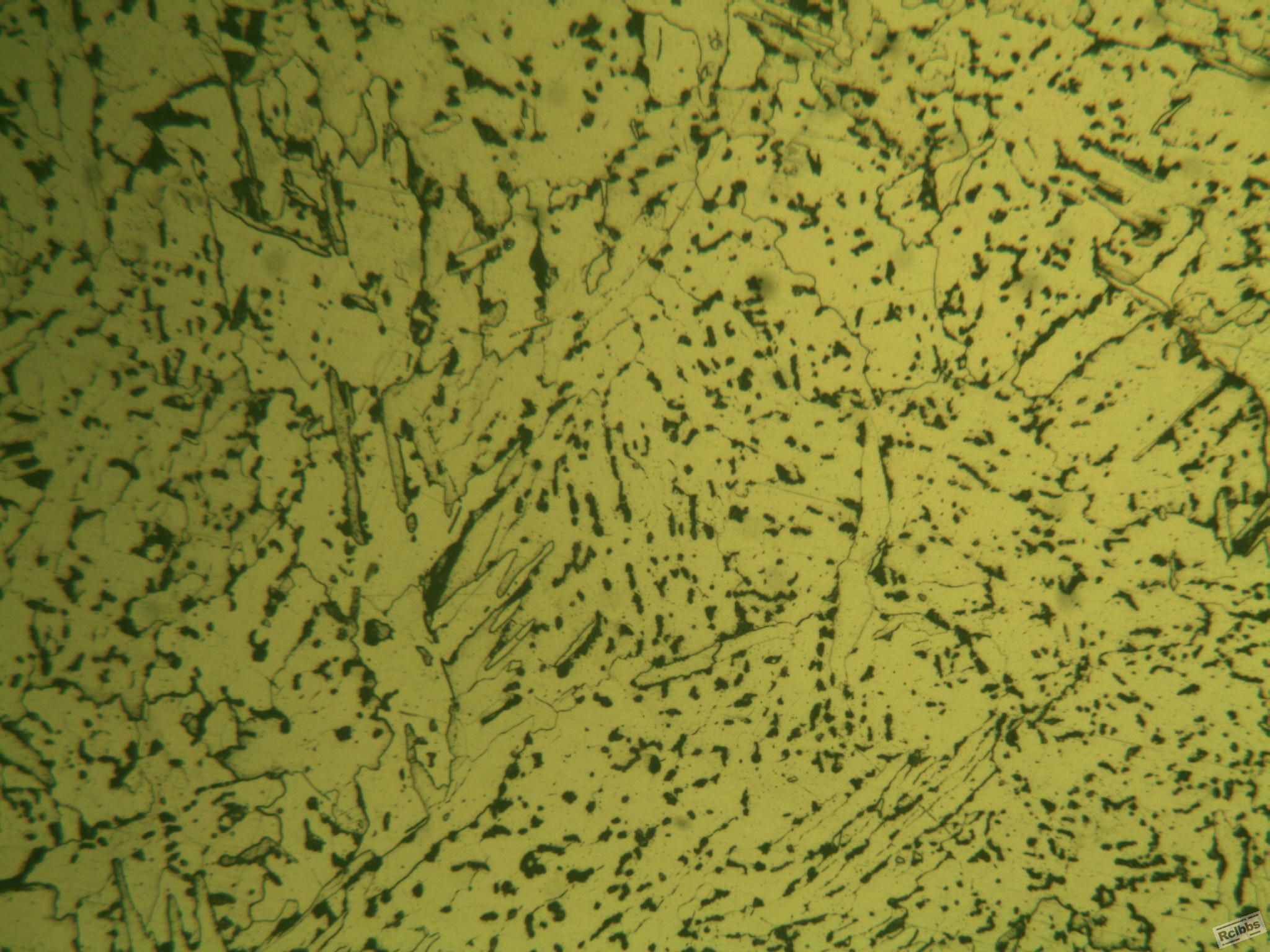

材料是ZG35
×100
×100
100倍
×500
×500
500倍  4%硝酸酒精腐蚀,技术要求是要人工时效处理,不知道能不能看出来

发表于 2012-11-5 14:17:16 | 显示全部楼层
从照片上看,仍有铸态的魏氏组织。
