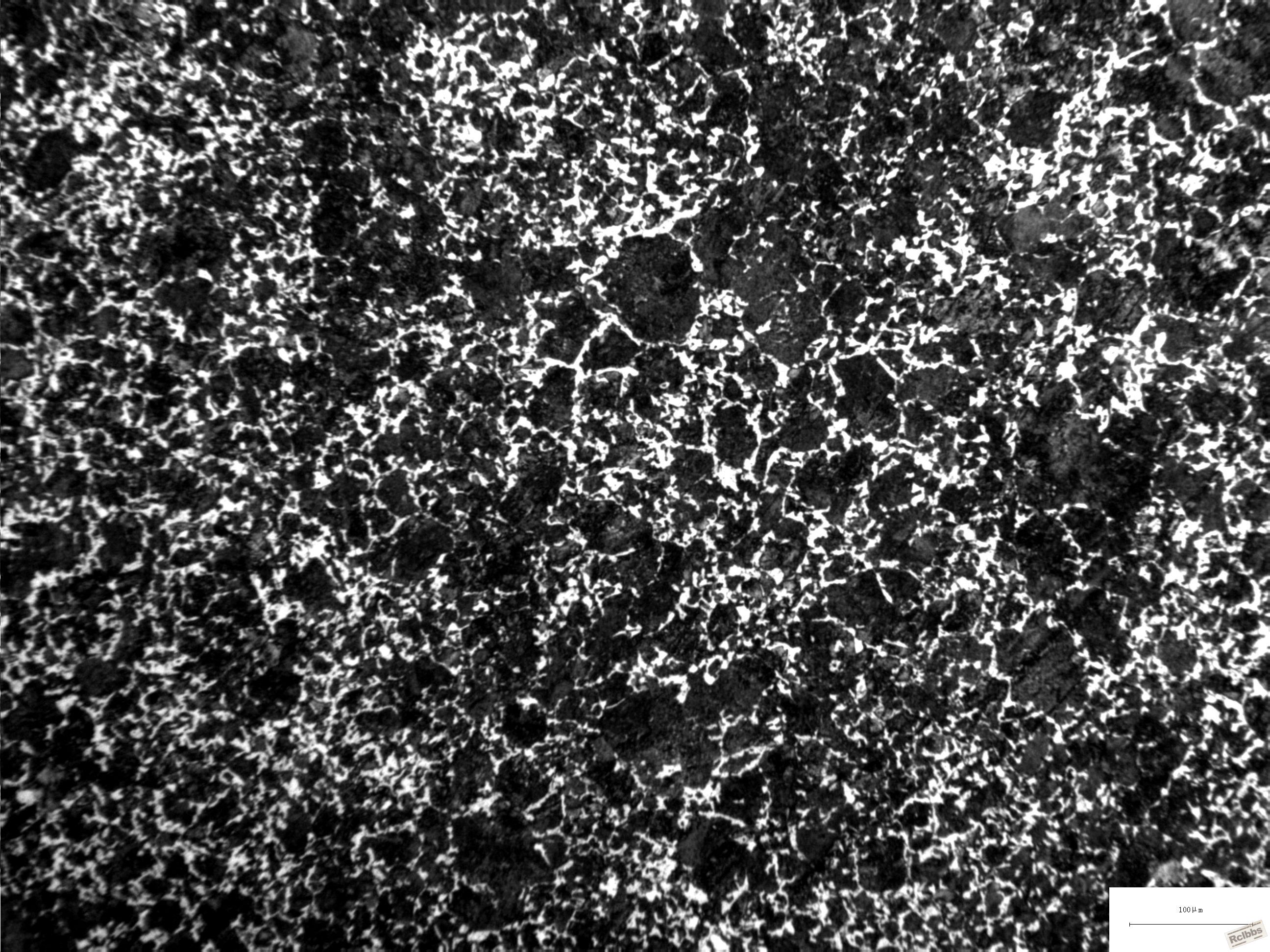

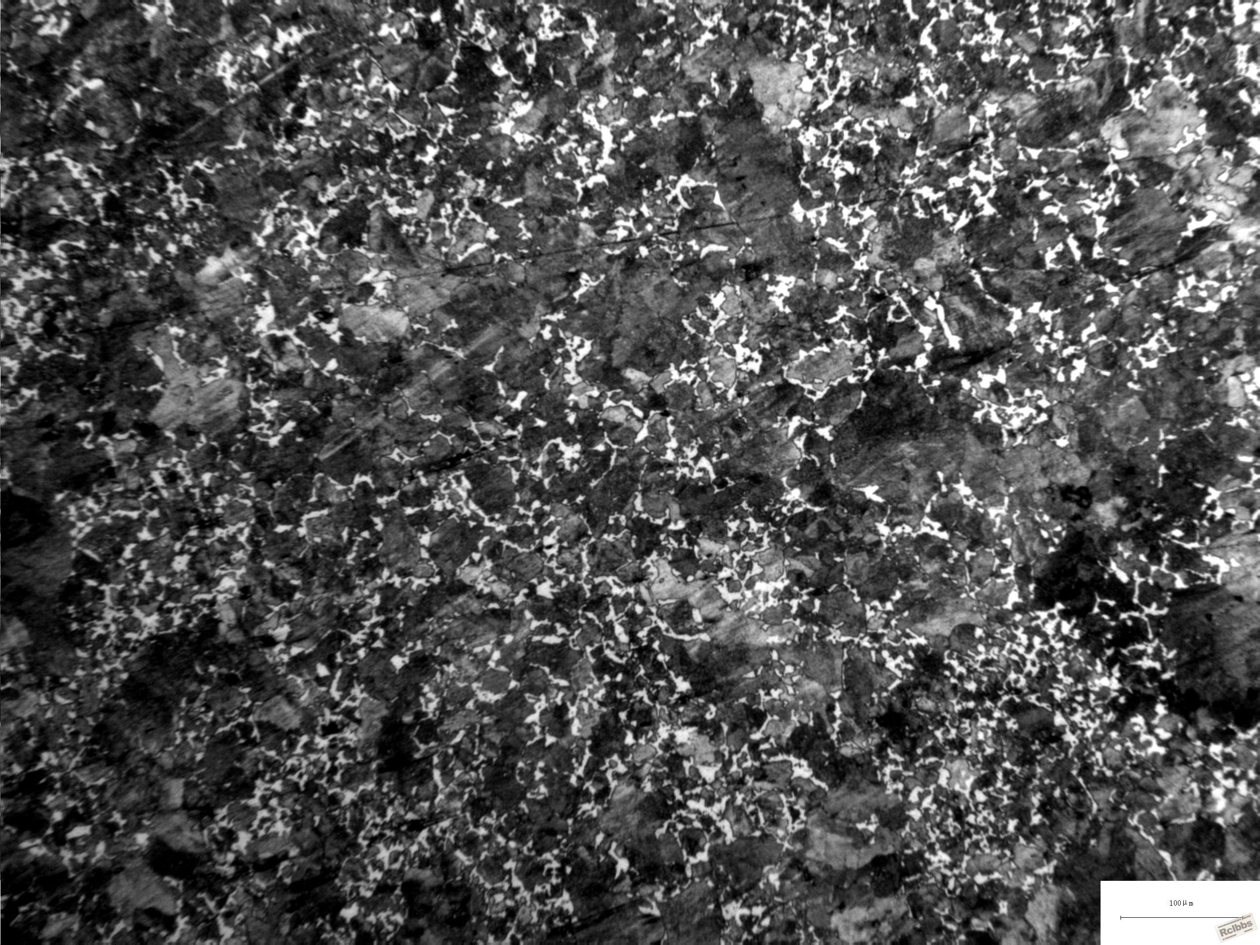

试样如果在的话,再拍两张400或500倍的吧。
两张图的试样化学成分和尺寸各是多少呢?

实际上第二件同炉的一个件,形状尺寸差不多,硬度也是HB200左右,为什么有如此差别。。。。
发表于 2012-11-6 16:56:38 | 显示全部楼层
从图中看
第二章图的铁素体含量要少些
其硬度高些也正常

 楼主| 发表于 2012-11-6 16:19:17 | 显示全部楼层
cumtkxq 发表于 2012-11-5 17:19
组织都是珠光体(灰色或黑色区域)+铁素体(白色区域)
铁素体可以看出呈一定的网状分布
哥们,是一定程度的下降吗。。。100个HB的差距呢。。。第二张都到HB300多了,好像有别的组织
发表于 2012-11-5 17:19:04 | 显示全部楼层
铁素体可以看出呈一定的网状分布
回火对组织基本没有什么影响
由于消除了正火过程中的残余应力
导致其硬度有一定程度的降低

发表于 2012-11-5 15:49:23 | 显示全部楼层 |阅读模式
正火HB298-307
正火HB298-307
正火+回火HB201-215
正火+回火HB201-215
正火+回火HB201-215
第二张是正火HB298-307
签到天数: 120 天
 楼主| 发表于 2012-11-5 15:54:37 | 显示全部楼层
图说明混了,第一张是正火+回火HB201-215,第二张是正火HB298-307,材料都是ZG40Mn
