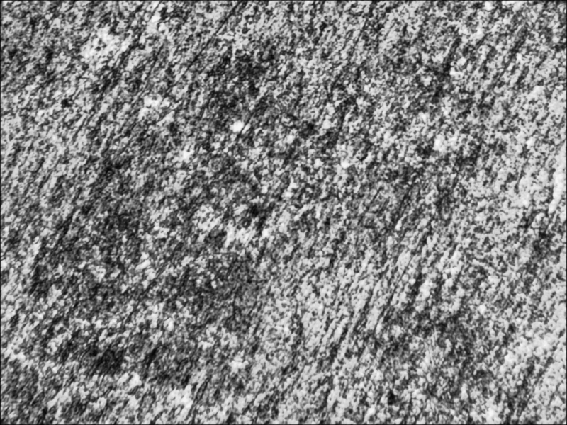

真是看不清楚,组织腐蚀的也不怎么样啊

发表于 2012-11-8 13:09:47 | 显示全部楼层
这个形态不是金相制样有问题,而是这个组织本身就是轧制态的板料。
但是确实需要看断口才能明白。

发表于 2012-11-8 11:45:19 | 显示全部楼层
检测心部硬度的部位距表面多远距离?HRC27~28的心部硬度应该没什么问题。建议金相多拍一些照片,感应淬火表面组织、过渡区、心部组织等等。

发表于 2012-11-6 11:05:01 | 显示全部楼层
楼主重新制样吧,什么也看不出来。
发表于 2012-11-6 10:48:49 | 显示全部楼层
从新把样制以下吧,您的砂纸痕迹没有消除,最后一道砂纸应该1000#后在抛光
发表于 2012-11-6 10:34:26 | 显示全部楼层
一个样说明不了什么问题,你可以拍一下断裂处的照片,看一下断裂处的金相组织,就可以知道是什么原因啊

发表于 2012-11-6 08:40:46 | 显示全部楼层
我对试样是否抛光表示怀疑。
发表于 2012-11-6 08:41:09 | 显示全部楼层
1楼主制样水平有待提高
2应选择有代表性能说明问题的样观察,仅仅取心部不能说明问题
3工件的形状尺寸断裂位置应该描述清楚,最好有图片

发表于 2012-11-6 08:27:16 | 显示全部楼层
这金相制样制的太差了吧!啥也看不出来……

发表于 2012-11-5 22:50:45 | 显示全部楼层
我看不出来,一道道砂光的痕到挺明显的
发表于 2012-11-5 17:41:45 | 显示全部楼层
金相做的不行
表面磨试样的变形层掩盖了材料的真实组织
重新制样吧
发表于 2012-11-5 17:00:11 | 显示全部楼层 |阅读模式
40Mn2材料,调质后表面淬火并回火,制作链轨节,使用2个月后出现断裂,经取样测试硬度和金相分析,结果如下:
芯部硬度HRC27-28.金相图如下:请相关有经验的专家们看看,是否调质有问题?为何会断裂。
