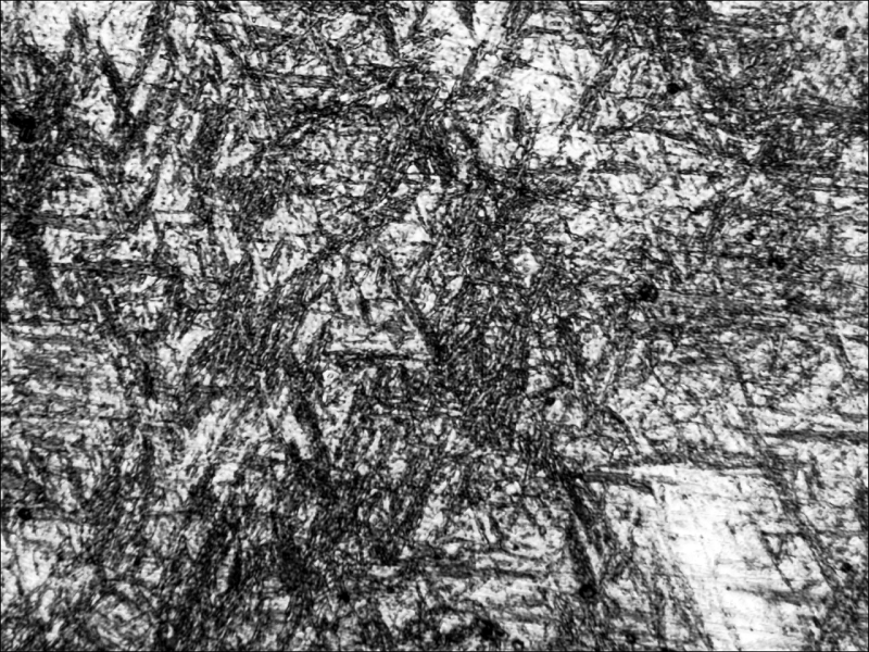

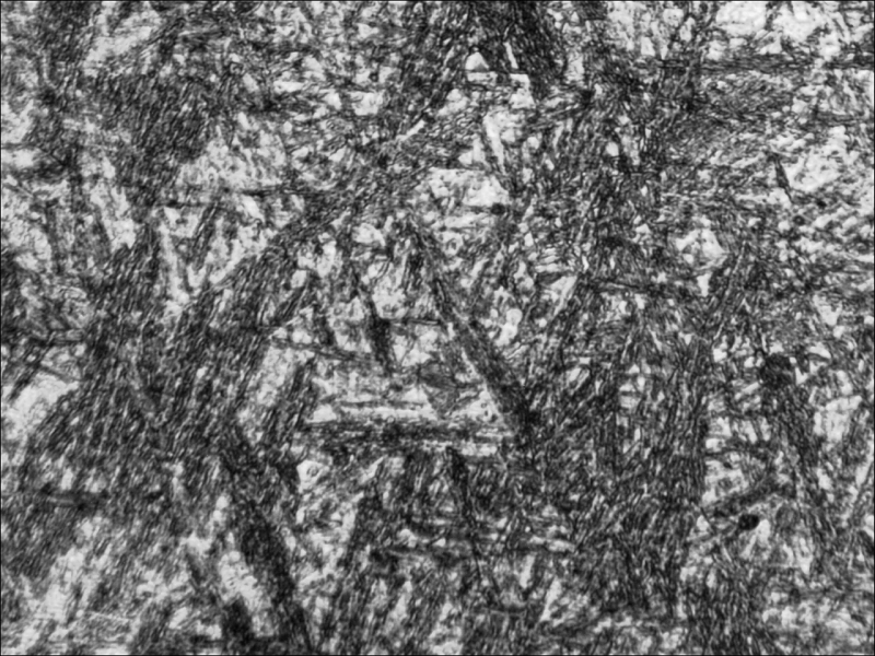

发表于 2012-11-6 09:15:09 | 显示全部楼层
组织是不是比较粗大吧?
发表于 2012-11-6 09:19:22 | 显示全部楼层
本人也认为组织无异常
签到天数: 521 天
发表于 2012-11-5 22:36:17 | 显示全部楼层
我感觉是合格!不过我也是学习中
发表于 2012-11-5 17:12:32 | 显示全部楼层 |阅读模式
本人制作金相水平有限,材料如标题,经过整体淬火(油冷)和低温回火后,表面硬度为HRC48-50,芯部硬度HRC42-45。技术要求是得到板条马氏体组织。制作金相图,如下:
请各位专家帮忙判定马氏体金相组织是否合格,是否有存在不足之处呢?
200X: douchi-200X.bmp
400X: douchi-400X.bmp
