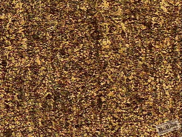

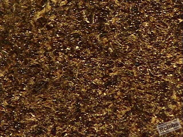

发表于 2012-11-5 21:43:32 | 显示全部楼层
超音频快速加热,奥氏体是很不均匀的,圆形白色点状和块状白色点状铁素体吧,马氏体也不完全是针状,感觉像是低碳马氏体可能是由于超音频快速加热的原因 吧
签到天数: 319 天
发表于 2012-11-5 22:01:02 | 显示全部楼层
感应淬火加热时间很短,中级以上的珠光体可能会都无法溶解
块状铁素体残留也正常

发表于 2012-11-5 21:35:27 | 显示全部楼层 |阅读模式
芯轴材质40Cr,超音频淬火,硬化层组织除马氏体外,另有圆形白色点状和块状白色点状各是什么东东?马氏体也不完全是针状,感觉像是低碳马氏体啊…… 100-心部.jpg 500-6-淬硬层用.jpg 难道超音频淬火的组织本就是这样的么?另能否解释下超音频淬火?
签到天数: 67 天
 楼主| 发表于 2012-11-5 21:36:44 | 显示全部楼层
第一张是心部100X,第二张是淬硬层组织500X
