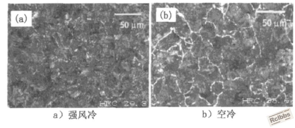

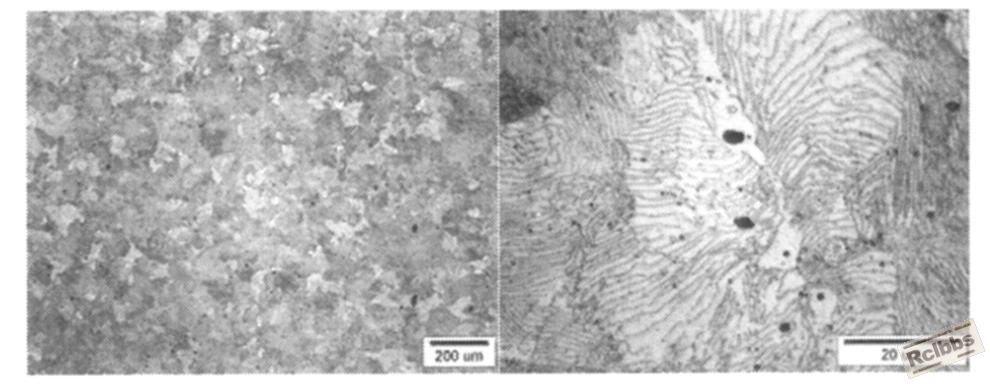

目测,该材料用于大众部分车型上,我这里只有文献上面的图片,我厂原先准备上这个材料的,结果没有那个总工牵头搞,搁浅了
 楼主| 发表于 2012-12-10 18:48:09 | 显示全部楼层
从以上图片看b图,空冷 铁素体有些超标了?
