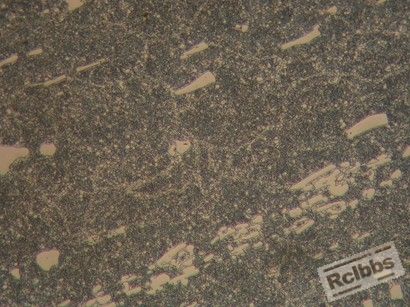

给你看看正规锻造厂出品的锻造D2,号称上五的协作单位。

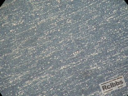

大家好,我公司最近有一批成型刀发出去客户反映不好用,没有第二批发过去饿好用,两批都是经过锻打的,他们也检测过两批硬度基本一样,但是用起来就不也一样了,然后看了下第一批的金相,发现回火组织有半网状现象,分布也不是很好,
                                            麻烦各位大师告知这大概会是什么情况呢
