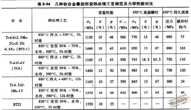

摘自《热处理手册》第1卷 8.4。建议你去仔细看看8.4的内容。

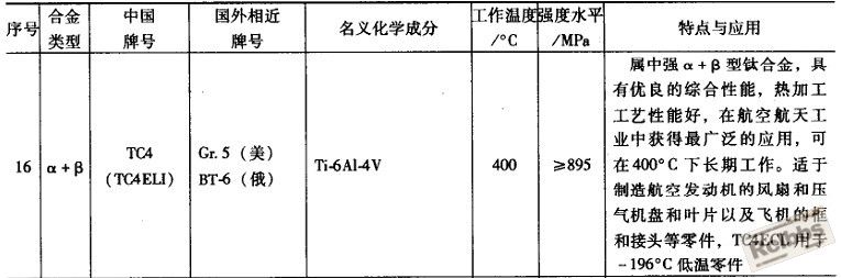

钛合金,Gr5为美国牌号,相当于中国的TC4(Ti-6Al-4V)。主要元素含量为Al:5.5-6.75%;V:3.5-4.5%。工艺自己查查吧。
