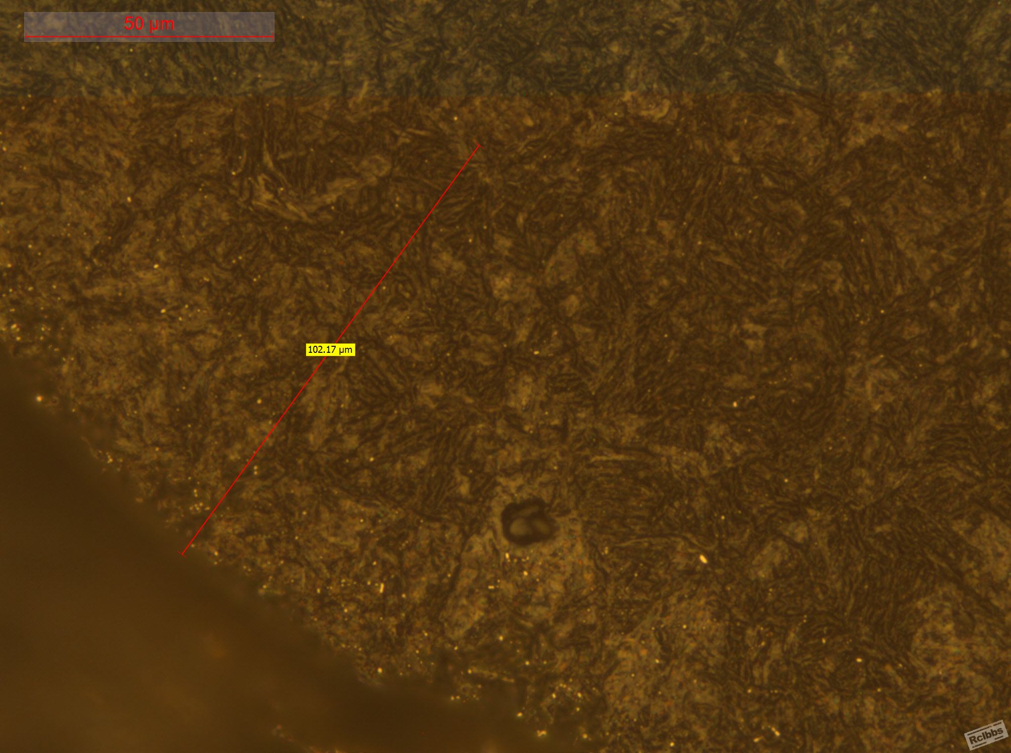

 楼主| 发表于 2012-11-7 12:56:41 | 显示全部楼层
Montage4.jpg 像这个零件,碳经物级别按照要国标来讲只有一级左右,少量细颗粒状碳化物,但老外来说零件碳化物深度己超过50um,不合格了。

发表于 2012-11-7 09:24:30 | 显示全部楼层
人家说不超过50um啊,也就是在50um以内出现碳化物是允许的,他们后续可以磨掉!在50um以外出现是不允许的,楼主不会连这个也做不到吧?

发表于 2012-11-7 08:42:52 | 显示全部楼层 |阅读模式
我们国标一般评价碳化物都是以级别来的,最近接了一个德国的零件,给了他们的规范要求,对碳化物深度要求不超过50um,还说这是放宽了的要求,原来的要求是不超过20um,我说这个很难达到,实际上就是表面不允许出现在碳化物,我们做的产品碳化物在一级的零件有的深度也超差了,各位怎么看。
