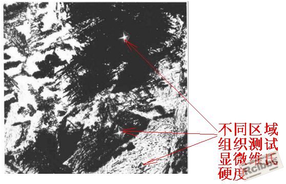

发表于 2012-12-5 13:38:32 | 显示全部楼层
上传一个关于不同区域组织测试显微维氏硬度的示意图。

发表于 2012-12-5 10:51:18 | 显示全部楼层
我对楼主的设备较熟悉,我也说说我的看法和建议:
我也认为图中灰色部位是粒状贝氏体,主要形成原因是:1.原材料成分偏析(有较多的带状组织),造成灰色区域内的合金元素较多,贝氏体开始转变温度升高;2.由于目前气候变冷,在正火加热结束进入等温炉的提升机构中零件温度下降速度加快,由于灰色区域内贝氏体转变温度较高故转变为粒状贝氏体;而其他区域贝氏体转变温度较低故转变为正火正常组织:铁素体+珠光体。
由于贝氏体占有的数量不多,在测试硬度时针头落在了正常组织上,故硬度较低;若要准确判断,可以委托其他有显微维氏硬度计的单位在显微维氏硬度计上帮忙测试灰色部位的硬度,则可以验证其真实组织。
消除办法:
1.在等温正火时加快从正火加热炉到等温炉的中间转移速度,并防止零件在转移过程中降温(如提升机构和外界封闭并加上盖子,冷却风机关闭);
2.零件铺料厚度要恰当,不能太少,而且网带带速适中(不能太慢,也不能太快),网速太慢时易造成零件落入提升结构零件温度时下降过多;网速太快时,零件加热时间不足,成分偏析区域不能得到改善。

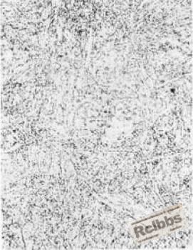

发表于 2012-11-12 13:41:37 | 显示全部楼层
555 发表于 2012-11-12 09:06
不知道球状珠光体,没做过
u=218802641,762140101&fm=23&gp=0.jpg 看看这张吧,这就是我说的转化不完全的球状珠光体。图为:球状、点状和短片状珠光体。我实在是没收藏有这种照片,这是在网上找到和你较符合的照片,有点不清晰。
签到天数: 24 天
发表于 2012-11-12 13:51:25 | 显示全部楼层
清霜 发表于 2012-11-12 13:41
看看这张吧,这就是我说的转化不完全的球状珠光体。图为:球状、点状和短片状珠光体。我实在是没收藏有 ...
申明一下,下面那张不是。之前传错了,改的时候不知怎么这张删不掉了。

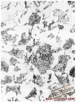

 楼主| 发表于 2012-11-12 09:26:11 | 显示全部楼层
谢谢各位专家的指教,在下能力有限,有些地方说的不是很好,各位说的有的地方不太明白,望大家见谅!不过,我还是感谢各位的帮助,谢谢!

发表于 2012-11-11 21:37:46 | 显示全部楼层
F+P,灰色部分是粒状B,是正火冷速过快产生的。
发表于 2012-11-11 19:29:39 | 显示全部楼层
F+P,存在严重的组织偏析,珠光体呈带状分布,这种组织的存在使得性能不均。高温长时扩散退火可减轻甚至消除,为了更经济工厂一般采用正火余热锻轧予以减轻。

发表于 2012-11-11 16:38:21 | 显示全部楼层
这个应该是正回火的组织,看一下标准中组织均匀度评级图,就可以确定了.是粒状贝氏体。

发表于 2012-11-11 13:15:07 | 显示全部楼层
如果是正火过的话,就是正火不完全。重新正火就好了。锻造后的工件常常会出现。

签到天数: 24 天
发表于 2012-11-10 12:01:38 | 显示全部楼层
清霜 发表于 2012-11-8 16:28
你要知道什么是转化不完全珠光体。像片又像球的那种。
不好意思写漏了两个字。是转化不完全的球状珠光体,不是转化不完全的珠光体。

发表于 2012-11-8 16:28:58 | 显示全部楼层
555 发表于 2012-11-8 16:04
我个人的感觉也是正火没有转化不完全的珠光体,个人认为球状珠光体应不是这样的吧,不止一次了,遇到过多 ...
