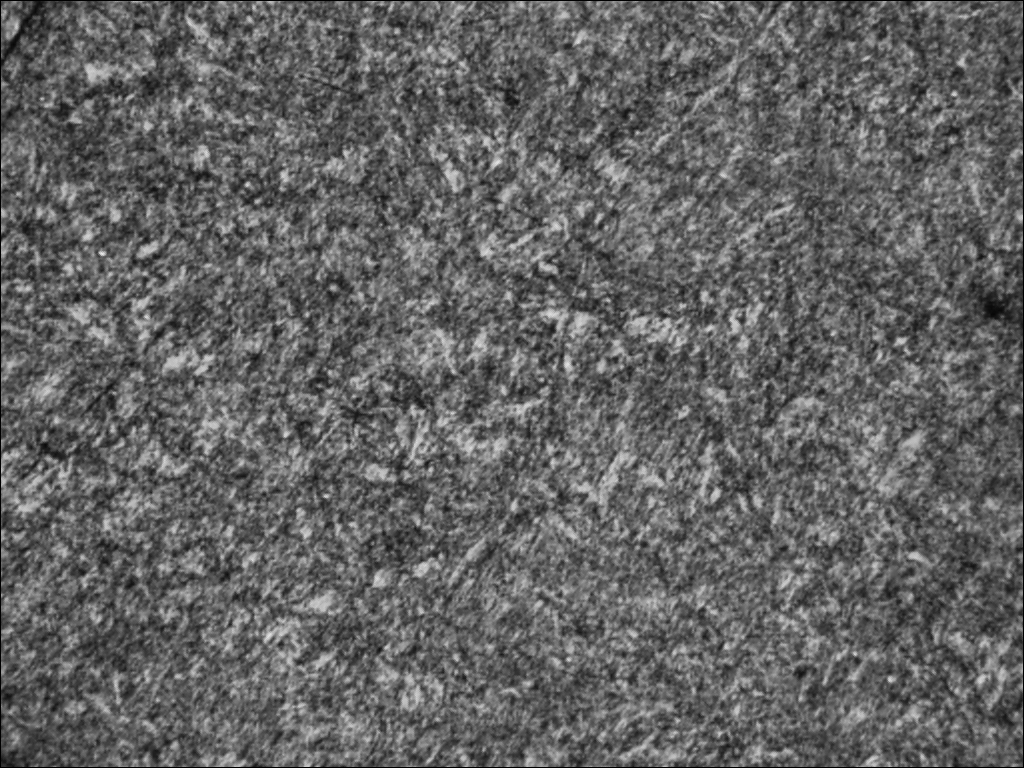

 楼主| 发表于 2012-11-8 11:00:03 | 显示全部楼层
回火时间是指的保温时间,表面500倍的金相不好做,所以一直没法拍下来。我再试试看吧
签到天数: 141 天
发表于 2012-11-8 08:10:33 | 显示全部楼层

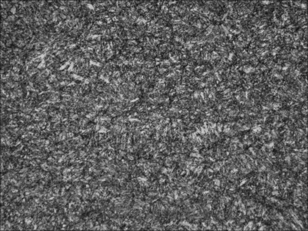

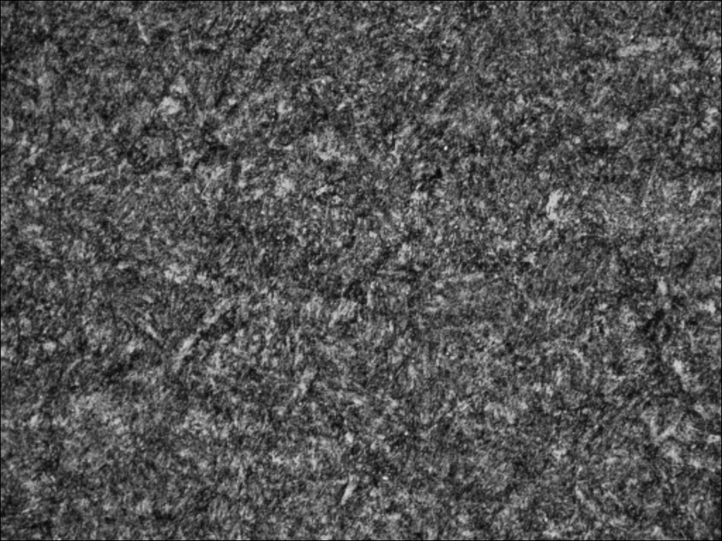

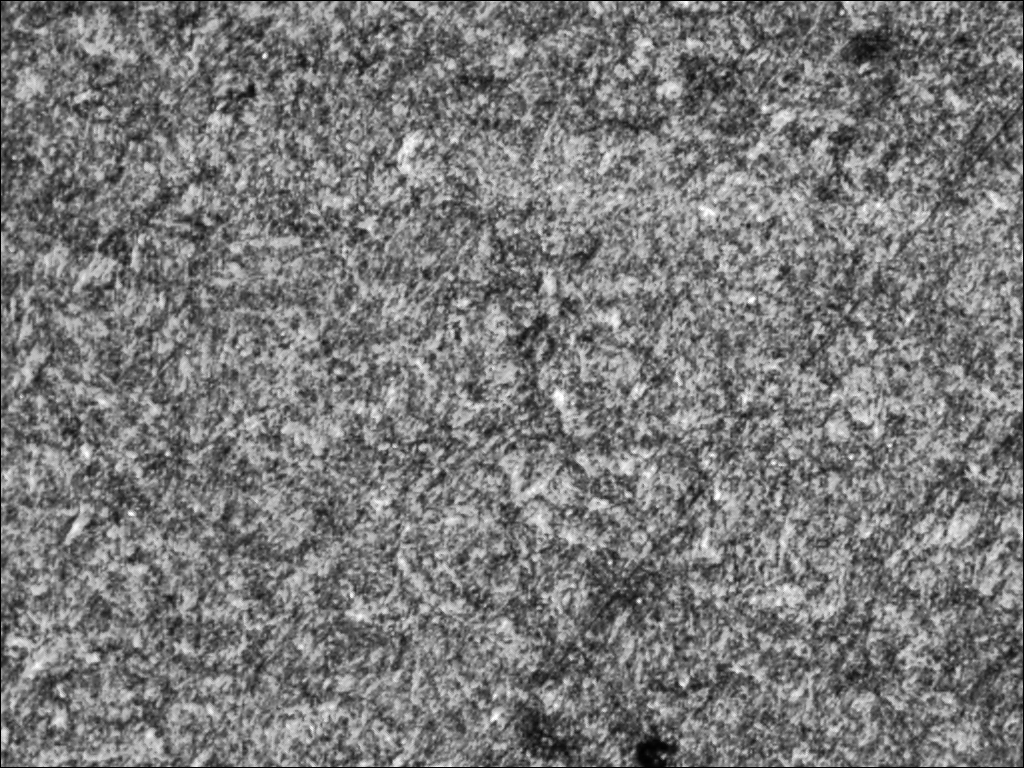

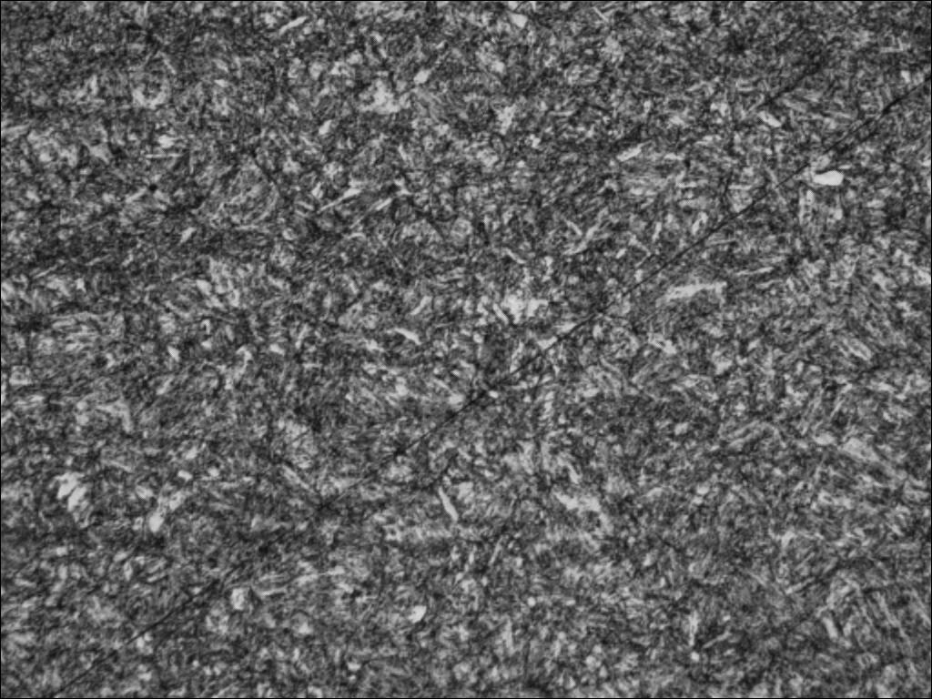

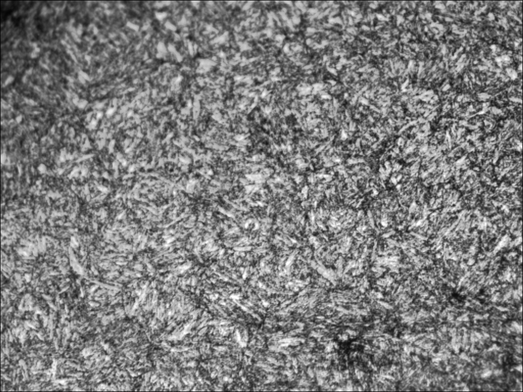

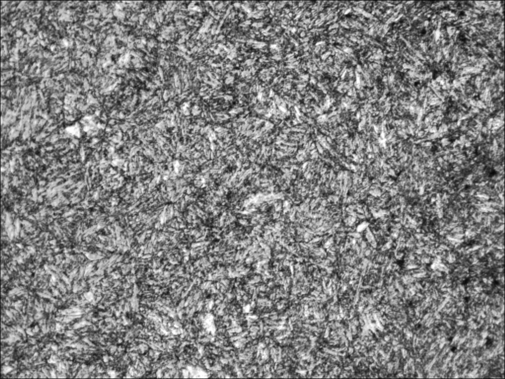

看了LZ的照片,俺提两个问题:
1.不知道LZ所说的回火时间是不是指保温时间???
2.既然LZ要想研究这个问题的话,为什么不拍摄表面至心部的金相照片(应该带放大倍数)???
这两个问题LZ弄明白了,这个问题自然就明白了!!

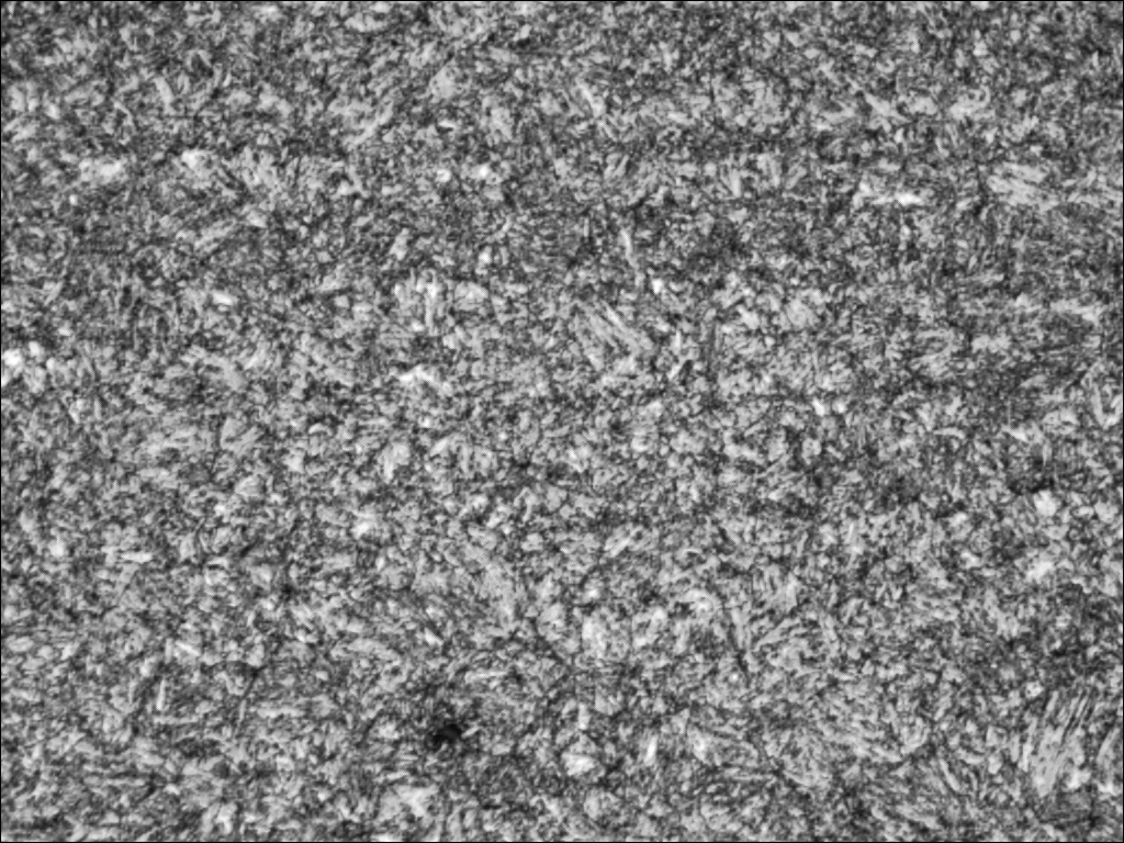

 楼主| 发表于 2012-11-7 16:31:56 | 显示全部楼层
以下三张是回火6小时
回火6小时
回火6小时
回火6小时
回火6小时
回火6小时
回火6小时

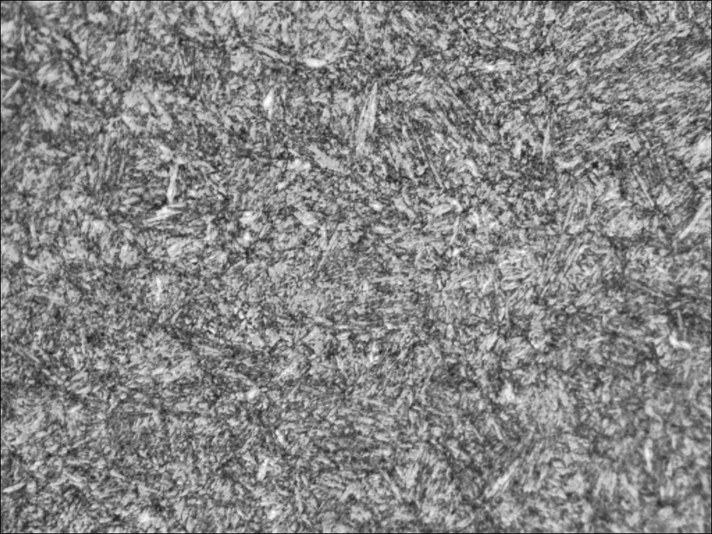

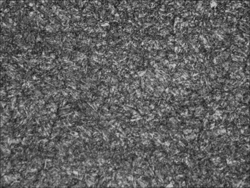

发表于 2012-11-7 16:22:00 | 显示全部楼层 |阅读模式
请教:回火对组织的影响分析
材质:35CrMo
淬火温度:860度,保温80分钟,用520度分别回火2小、4小时、6小时。
以下金相图都是500倍拍的
回火2小时
回火2小时
 楼主| 发表于 2012-11-7 16:28:01 | 显示全部楼层
以下三张是回火4小时
回火4小时
回火4小时
回火4小时
回火4小时
回火4小时
回火4小时
