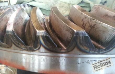

[讨论] 发张图大家探讨一下关于沿齿沟淬火工艺

您认为什么样的设备才能做得更好,可否把专用设备及生产图片贴出来。

采用的感应器形式是什么样的

为什么会只有齿沟的淬硬而不是齿面加齿沟呢??

工艺主要还是淬硬深度和硬度,有专门设备才行,以前经常做。

大家觉得做这样的淬火对于工艺的要求高不高呢?在技术方面有没有什么难点?

齿根要硬度嘛?深度要求多少?至少把技术要求说一下撒。这种齿淬火首先要有专门对应的淬火设备,至于工艺嘛,倒是其次了!
