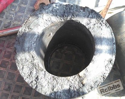

发表于 2012-11-12 18:41:25 | 显示全部楼层
    这个断口似乎是铸铁件材料旋转工作过程疲劳性断口。LZ可以先肉眼观察断口未擦伤处,是否有特别黑的区域,然后垂直该区域取金相试样。注意断口千万只可漂洗,不可刷洗,更不可超声波清洗!用心制取金相试样,尤其将断口边抛出,观察,断面应该会发现大量片状石墨。然后,顺便注意一下材料内石墨的形态、大小及分布情况,在配合基体组织的观察,看是否有明显异常。
    大量的疲劳断口形貌,大家都知道是钢质材料和球铁材料的疲劳断口形貌,一般看到明显的疲劳条纹和裂纹源。而铸铁件疲劳断口则大致平整、断面局部区域黑色较重,断面粗糙。
    如果,不考虑零件尺寸、服役载荷以及零件应急集中设计等因素,仅从材料角度增加其疲劳强度,建议采用球铁来做该工件。
    认识不到之处,请多指点,并希望LZ积极互动。

发表于 2012-11-8 09:17:49 | 显示全部楼层
从图片上看貌似有气孔,原材料不好吧

发表于 2012-11-8 08:56:01 | 显示全部楼层
感觉应该是材料问题,这么大的法兰,寿命这么短,像纸糊的一样!你这个铸件看来不怎么样,把剩下的做个超声波探伤估计你会发现不少缺陷。

发表于 2012-11-8 07:38:38 来自手机 | 显示全部楼层
疲劳强度不够,疏松,气孔,冷隔这些缺陷这张图太模糊,看不出来的
发表于 2012-11-8 00:04:16 | 显示全部楼层 |阅读模式
YW]X@KFOY9AZ7XY_H8R71NC.jpg 使用时间不到100小时后,铸件断裂,请各位高人指点。
注:这个部件一振动轴的法兰盘 指点下热处理工艺
